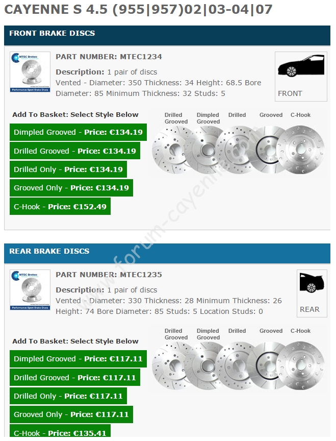

http://www.mtecbrakes.com/
voila ce que j'ai pris pour le mien, tres bon rapport qualité/prix

Merci Julien
Le site Mtecbrakes a l air super bien
Tu prends les disques C HOOK ou des normaux ?
Et le revêtement ? Qu est ce que t en penses ?

J'ai pris les grooved....rien à redire par contre je regrette de ne pas avoir pris le revêtement car ils sont tout rouillés au centre je vais devoir les peindre.

Salut a tous ,
Des retours sur ce freinage alors ?
J'ai le mien à faire et j'aimerais passer en upgrade d'un côté technique mais esthétique aussi sur les drilled grooved
Quelle différence entre les 5 modèles à part le perçage ?
