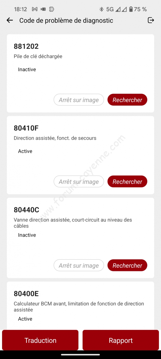

A la lecture valise j'avais 3 codes ci joint
Les deux codes qui persistent après effacement sont 80410F et 80400E
Direction assistée, fonction de secours
Calculateur bcm avant, limitation de fonction de direction assistée.

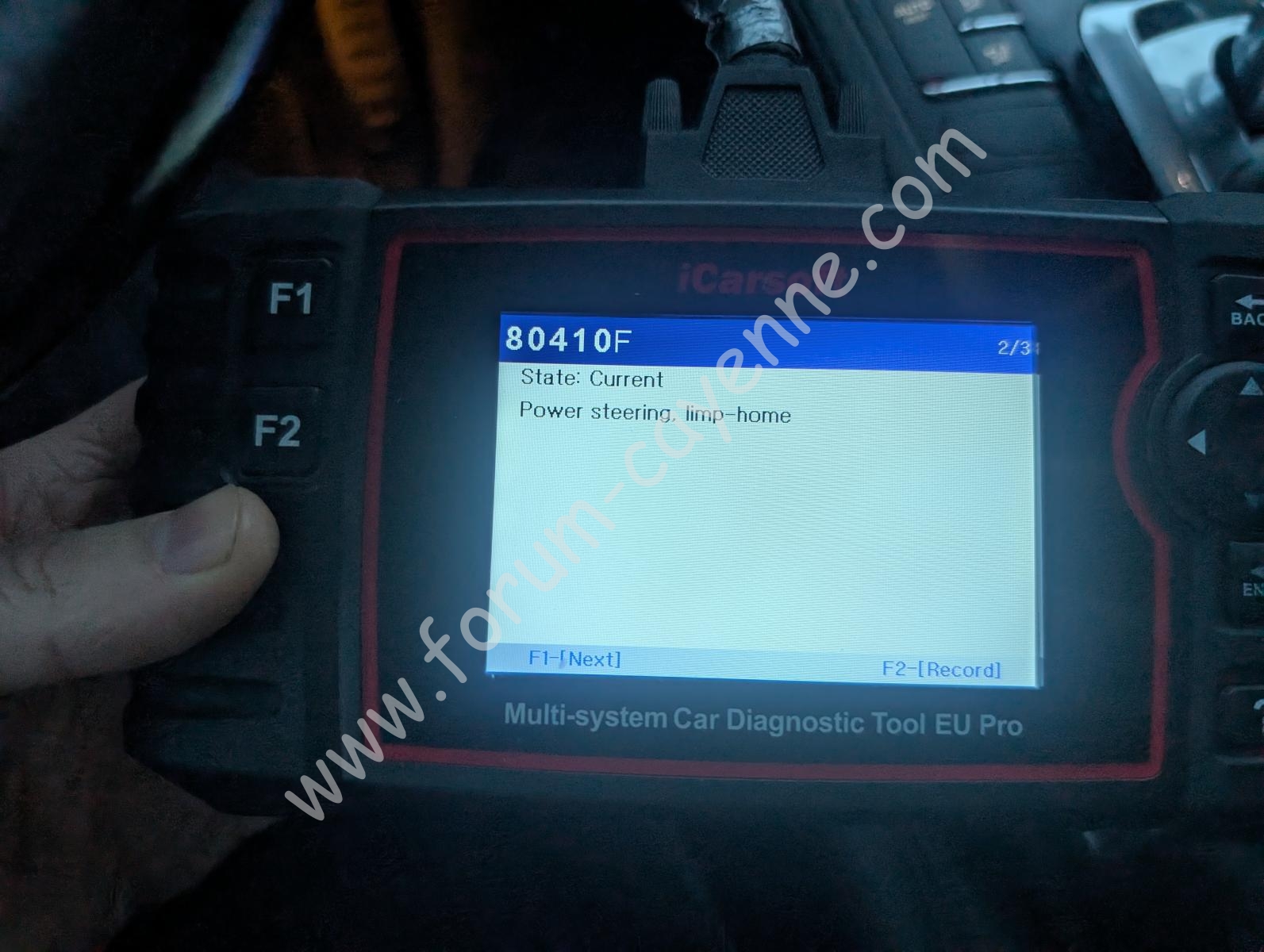

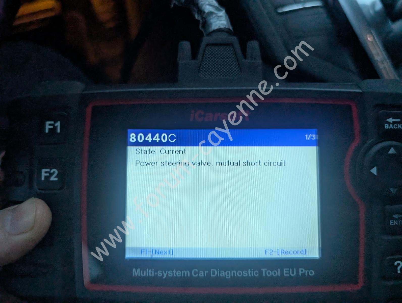

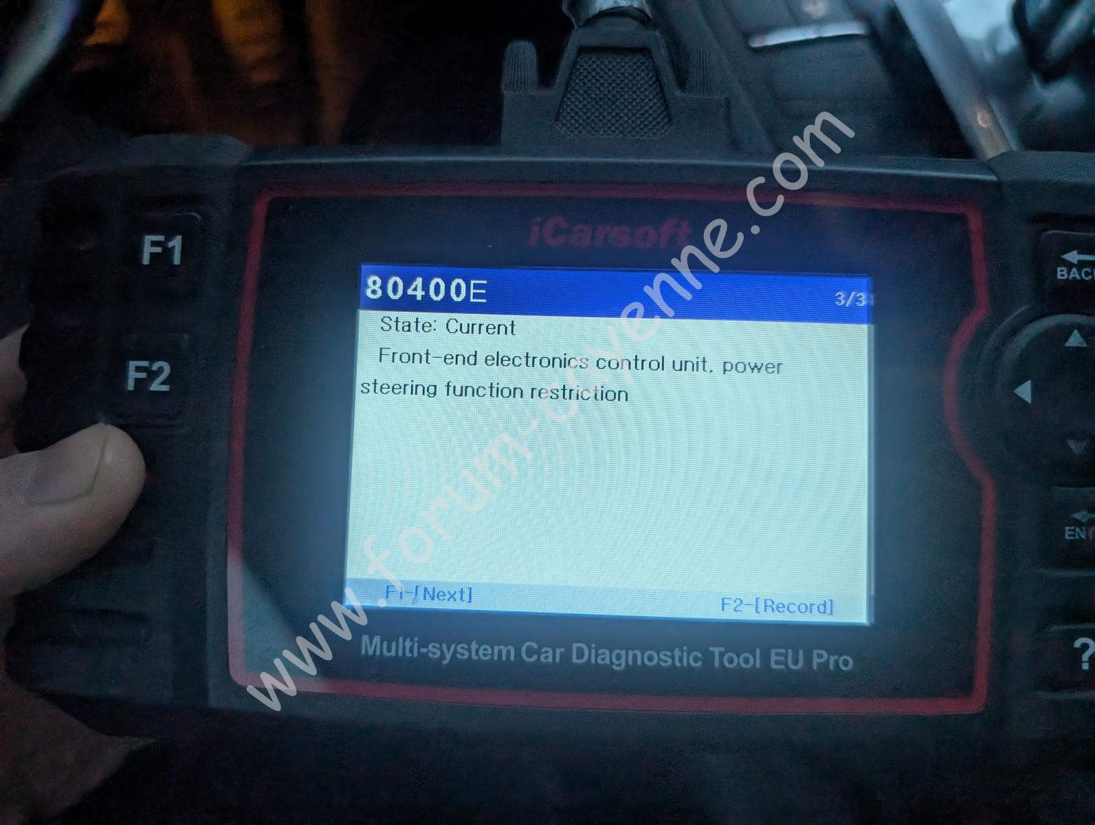

Messagepar Funzy2009 » Ven 21 Fév 2025, 10:18
Bonjour a tous
Merci pour vos conseils
Concernant la valise je viens de refaire le diagnostic avec une autre, la icarsoft cr pro
Et les codes sont les mêmes, je vous les mets en photo (en anglais cette fois )
Le reapprentissage batterie avait bien été fait normalement, et le phénomène, me semble t il, a commencé avant le remplacement, lorsque l'ancienne batterie était un peu faiblarde
Selon vous le changement aurait dû permettre de ne plus avoir ces défauts?
Si vous avez faites idées avec ces codes, qui sont les même que précédemment, je suis preneur
