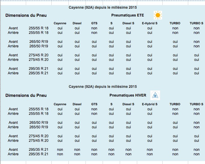

        Ton monteur de pneus a raison, pas plus de 255 sur des jantes de 8,5’’
        Et il te faut des 265/50/19
        Voilà les tailles de pneus pour ton cayenne :
        Il te faut donc de nouvelles jantes…

        jblr83 a écrit:Ton monteur de pneus a raison, pas plus de 255 sur des jantes de 8,5’’
        Et non, j'ai regardé dans mon carnet de bord et il m'indique bien du 265 pour du 8,5x19. Comme quoi.... :blink:

        Messagepar jblr83 » Jeu 21 Nov 2019, 23:57
        Comme quoi, ils sont bizarres chez Porsche. :??:
        Si c’est dans ton manuel, tu as forcément raison, mais le tableau mis plus haut vient pourtant de chez Porsche.
        De plus regarde ce tableau conforme au TUV allemand :
        Quoi qu’il en soit, c’est une bonne nouvelle pour notre ami qui n’aura pas besoin de nouvelles jantes finalement.
        Reste plus qu’à trouver quelqu’un qui acceptera de monter des 265 sur du 8,5… :etrange:

        Messagepar LULU13 » Ven 22 Nov 2019, 08:18
        Ouaip, en fait ils se contredisent d'un document à l'autre.
        Ils sont fous ces Allemands :LOL:

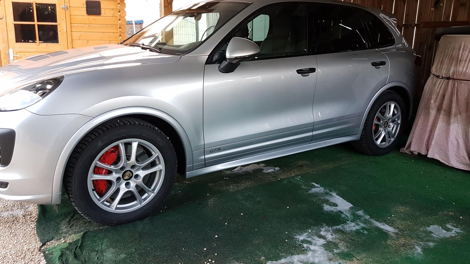

        Messagepar FredG » Lun 9 Déc 2019, 14:47
        Bonjour à tous
        Finalement, j'ai fait monter des 265 sur des jantes de 8.5 après m'être conformé à mon carnet de bord. Qui d'ailleurs préconise des jantes de 10 pour des pneus de 295, non conforme au TUV mais c'est bien ma monte d'origine.
        Et ils ont l'air très contents ensemble
        ça me vaut une belle mésaventure avec allopneus que je vais détailler dans un post spécial car ça vaut la peine que tout le monde soit prévenu...
        Merci à tous en tout cas et tous à vos pneus d'hiver. La météo et l'absence de trains devraient les rentabiliser!
