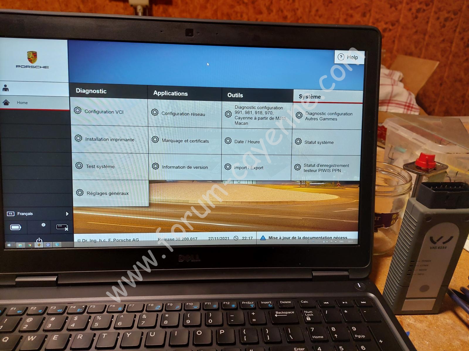

Messagepar alaing » Dim 28 Nov 2021, 15:58
Finalement j'ai reçu un Piwis3 avec un PC et un boîtier de raccordement et le câble qui va avec (cf photo jointe).
Je n'ai pas encore fait l'essai sur la voiture pour voir si l'ensemble fonctionne.

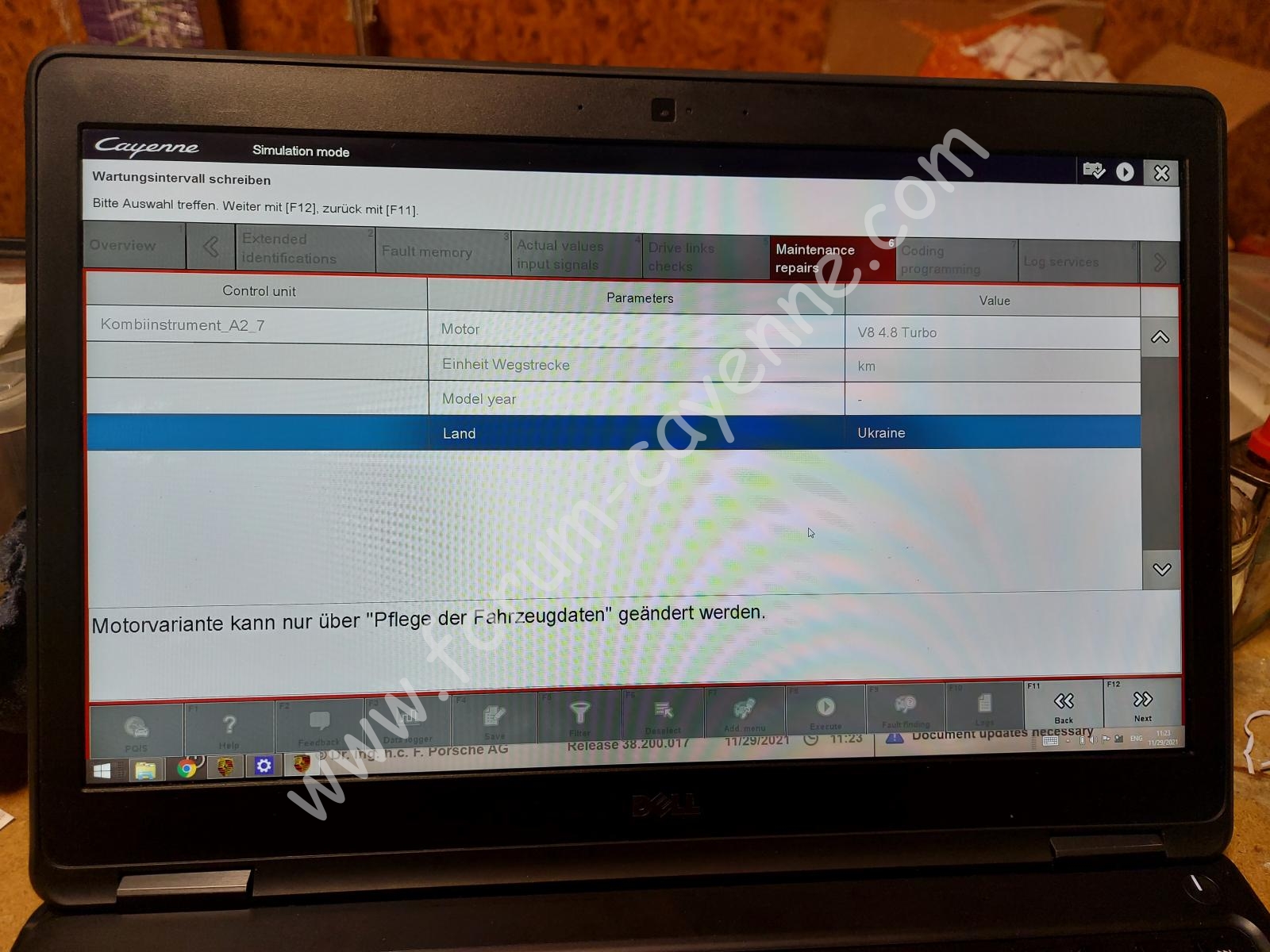

Messagepar alaing » Dim 28 Nov 2021, 21:01
J'ai réussi à me connecter et à faire un diag des divers calculateurs. Le piwis semble fonctionner et je n'ai pas trouvé d'erreurs dans la voiture, sauf au niveau du frein de parking.
Cela confirme le fait que la voiture m'avait signalé un problème au frein de parking et il faudra que j'aille regarder comment ce frein fonctionne. peut-être un mauvais contact ou une pièce à changer ?
Par contre, je ne trouve pas dans les menus la RAZ pour la vidange.
Pourrais tu m'indiquer où se trouve cette fonction ?
merci pour votre aide
alaing
Messages: 223
Enregistré le: 28/02/15
Localisation: Ukraine
Re: diag-PIWIS
Messagepar cayann » Lun 29 Nov 2021, 06:41
Bonjour, tu sélectionnes ton véhicule 92A(958), ensuite combiné d'instrument, ensuite entretien réparation, ensuite remise a zéro périodicité entretien, valider, type de moteur, tu auras le pays a sélectionner france pour 2 ans ou 30000 KM .
PS: procédure sur un piwis II.
Messages: 17714
Re: diag-PIWIS
Messagepar alaing » Lun 29 Nov 2021, 10:53
Effectivement, il est possible de modifier les intervalles de maintenance selon le pays.
Mais je n'ai pas osé le faire en étant raccordé à la voiture, donc je suis passé en mode simulation, le Piwis étant déconnecté
afin d'éviter de faire des erreurs.
Quoiqu'il en soit, un grand merci pour ton aide car j'ai réussi à faire la mise à zéro de l'indicateur de maintenance.
