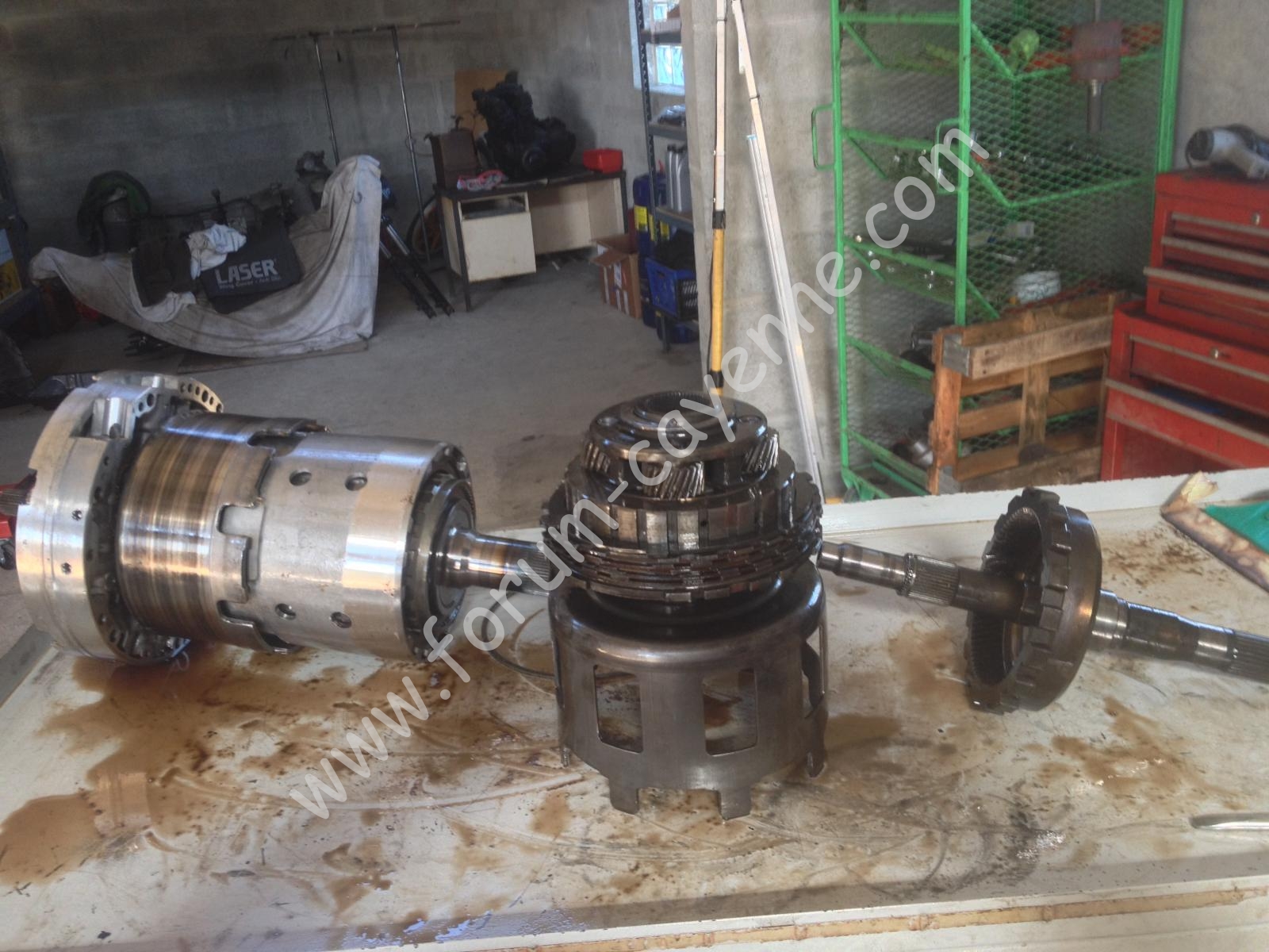

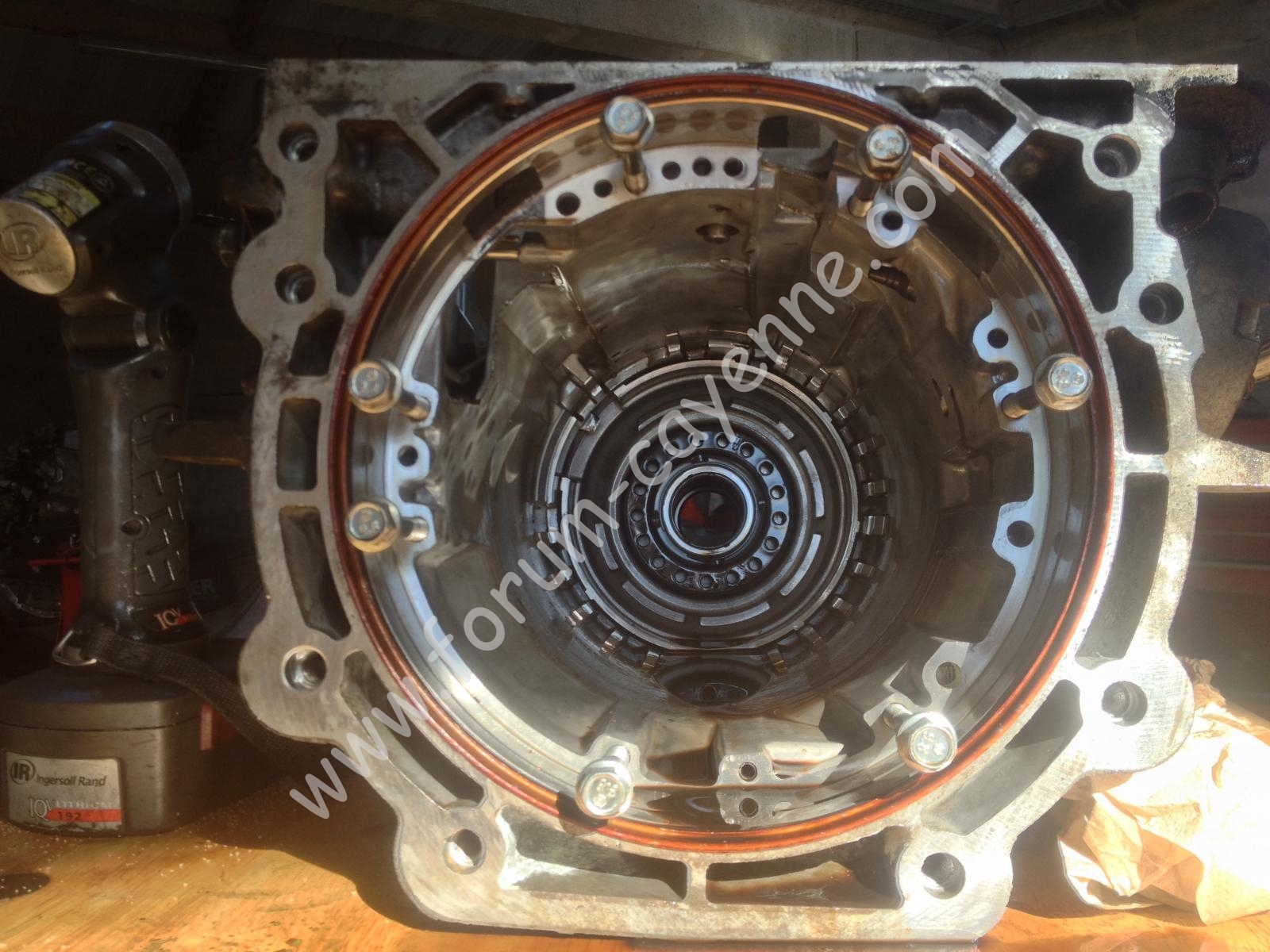

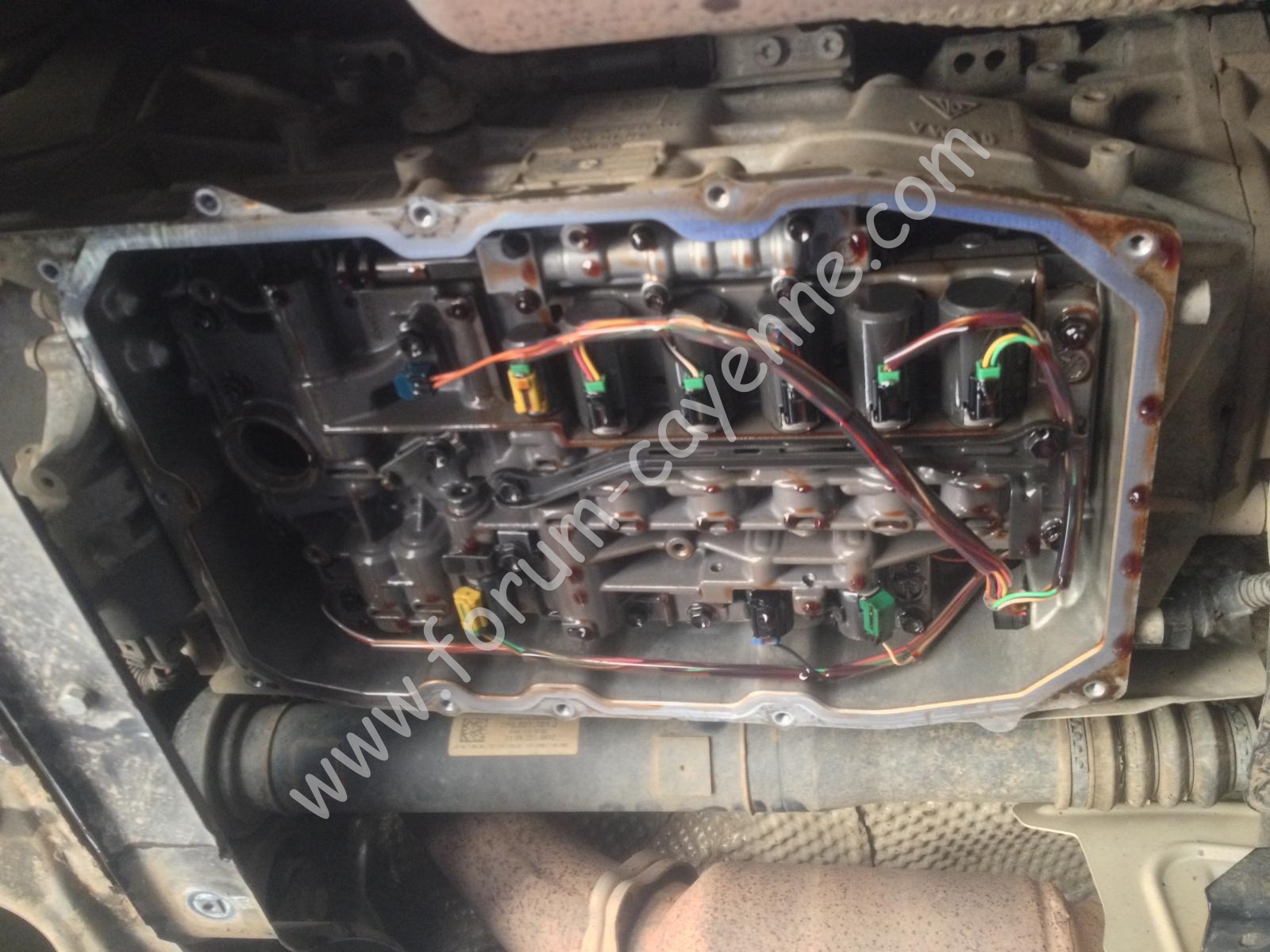

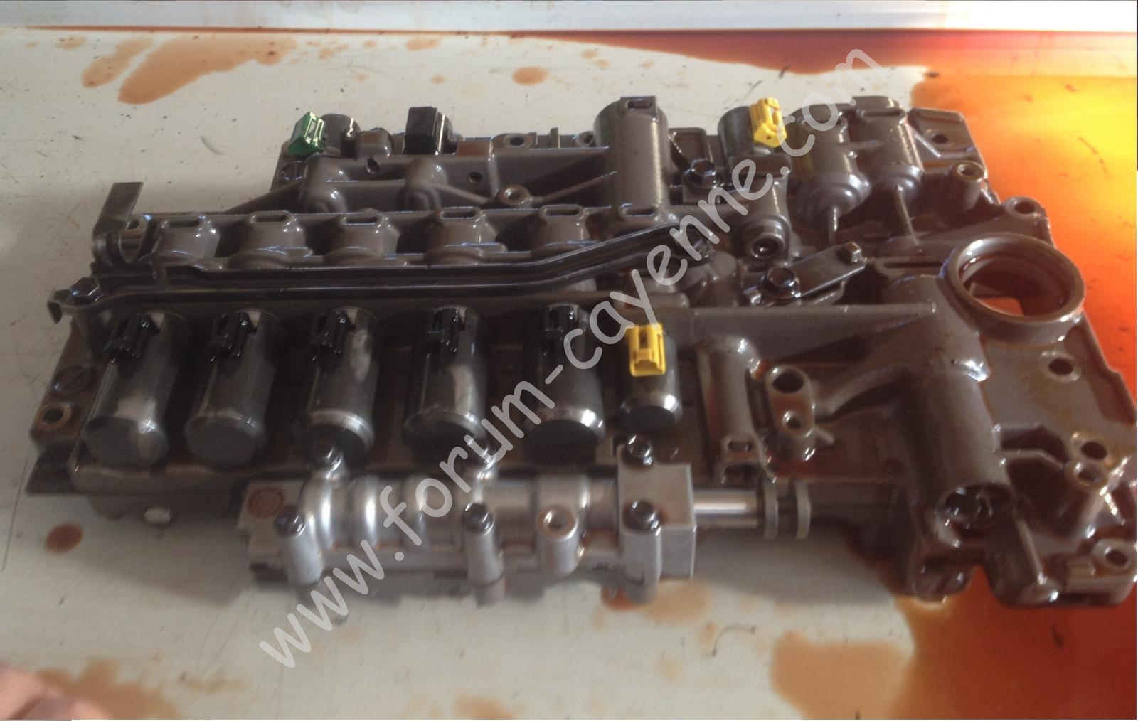

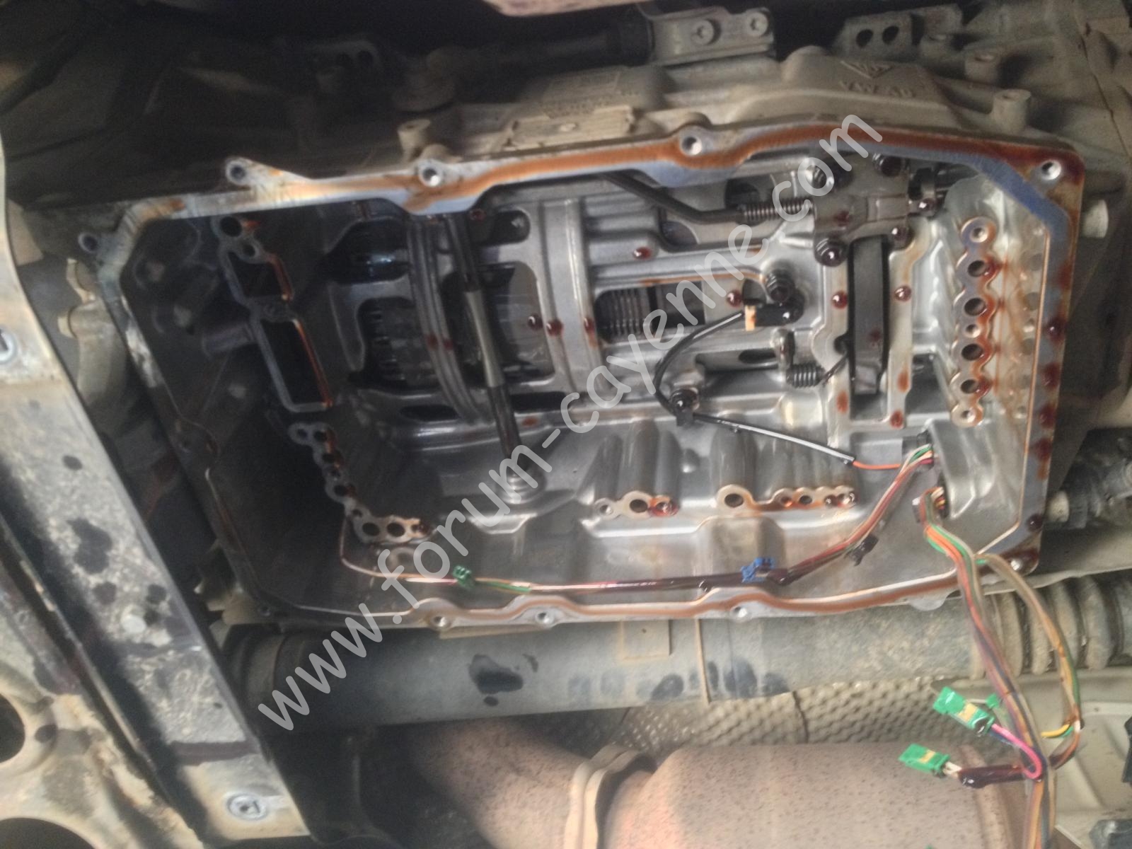

un ami du forum m' a déposé son cayenne 958 turbo pour un probleme de boite , petit broutage à bas régime au passage de la 3e à la 4e ...
donc j' ai déposé le tiroir , ouvert le tout , nettoyé et vérifié .
probleme il n' existe aucun kit de réparation , ni de documentation sur cette boite TR 80 SD 8 vitesses .
donc tout au feeling :etrange:
voici quelque photos

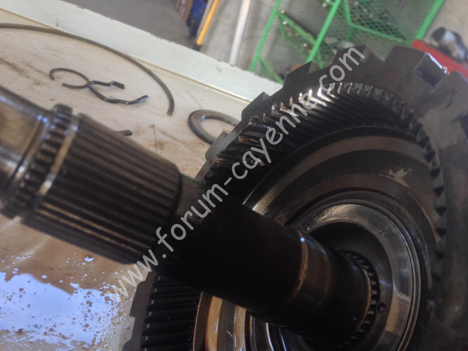

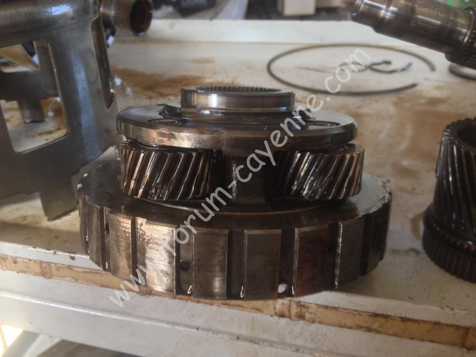

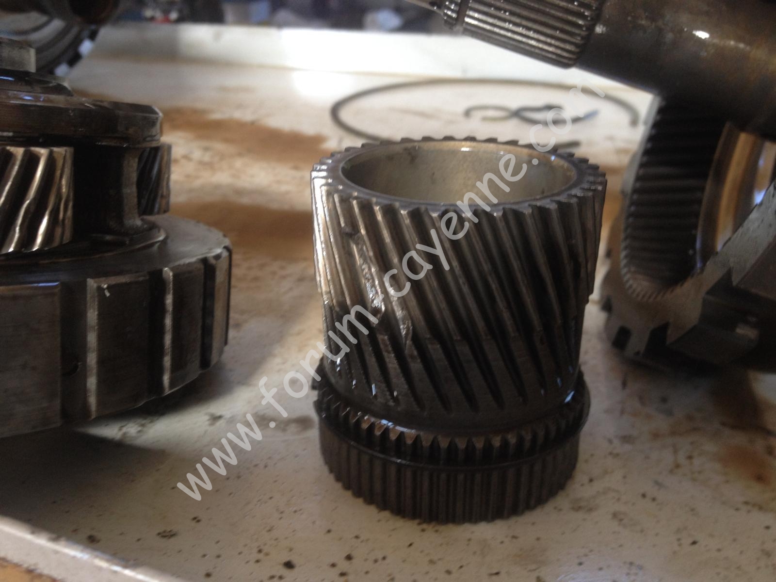

bas en tout cas elle est mieux que la boite du hummer que je viens de démonter et que je vais refaire .... :lol2:
elle a des pignons de cassés :mur:
voici aussi quelque photos

pourtant elle marchait bien , pas de patinage ni à coup ...
simplement un drôle de bruit en 1er

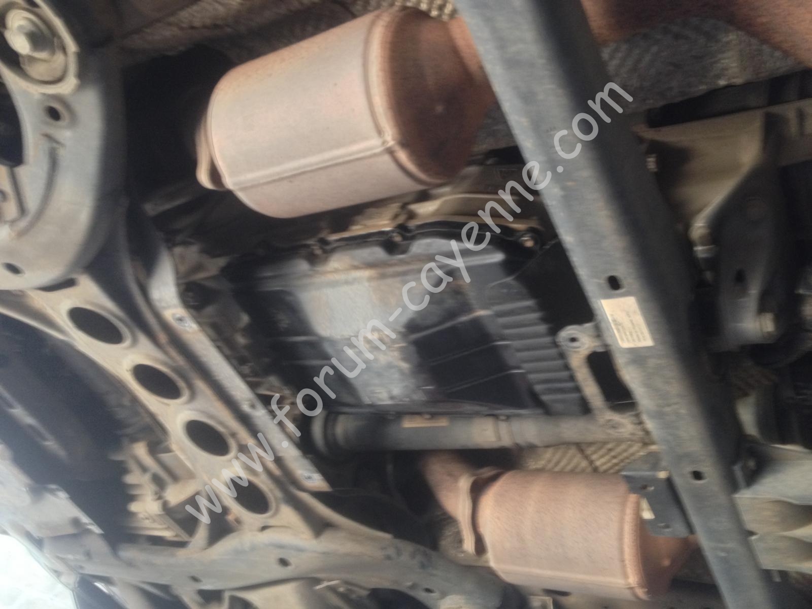

il etait dans un bouchon , d' un coup un gros "clac" et en suite le bruit en 1er

le 958 est reparti de chez nous
malgré le manque de piece de rechange ou kit de modification , la boite est beaucoup plus réactive et le probleme commence à disparaître grace au démontage du tiroir hydraulique :smile:
