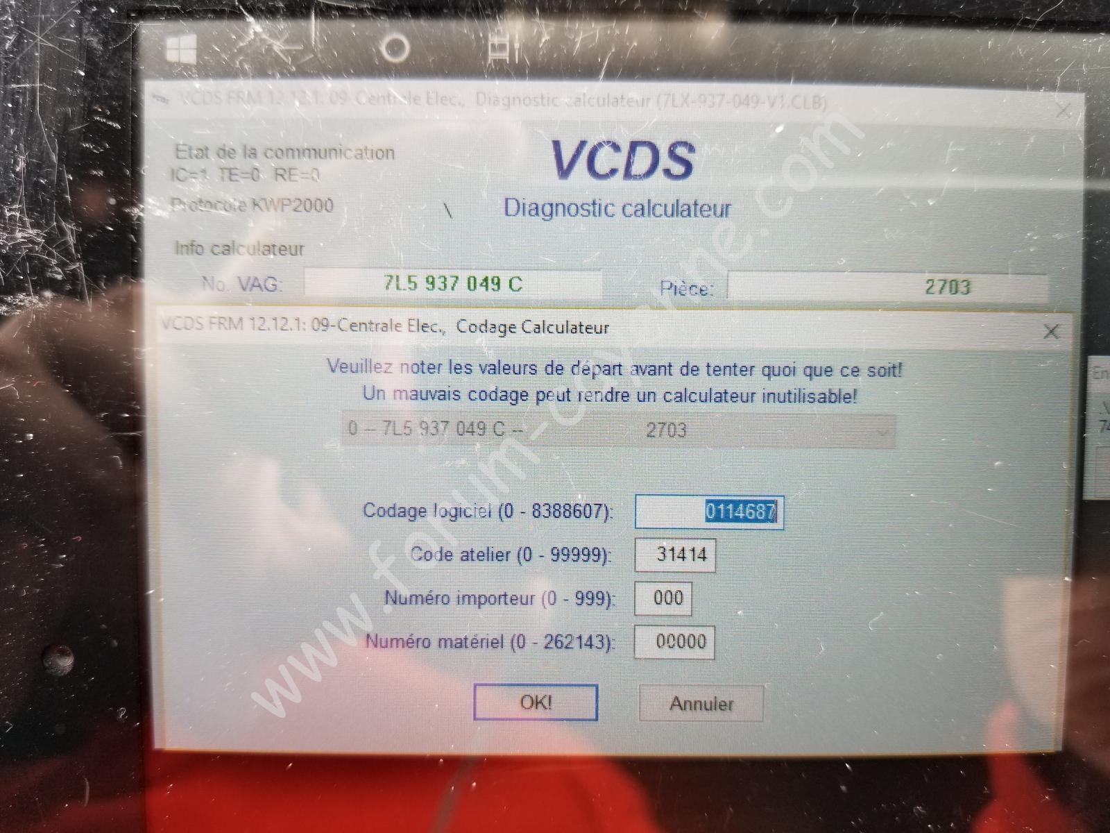

Cependant, je n'ai pas accès au même partie que le tuto !
J'ai un 955 obligé de faire un codage long, seulement impossible d'avoir accès au codage long, ça me laisse juste faire des codage cours.
Ci joint les photos.
C est bien la version 12.12.1
Quand je clique sur 07-codage
D'après les logs les modifications que je fais sont des codages cours donc non-fonctionnels !
Serait t'il possible que ma version de vcds ne soit pas complète ?

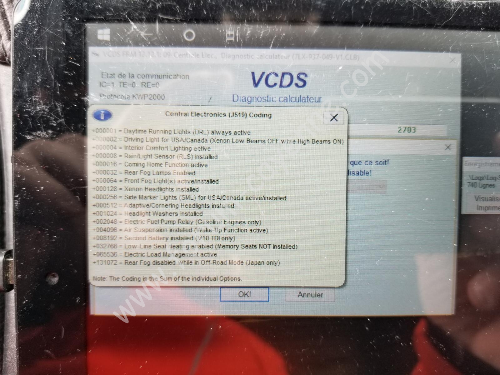

Si tu regardes la liste des options qui s'affichent, tu vois que tu as 000002 pour le codage qui t'intéresse.
Tu peux donc enlever 2 du nombre qui s'affiche et tester comme ça.
Si tu veux l'explication, ce sont les valeurs décimales de codes binaires. L'explication se trouve dans la 1ère partie du tuto :wink:

Comme je te le disais, les codages cours que je fais sont non fonctionnels.
J'ai essayé seulement le moteur allumé.
J'ai essayé différents codages, ça marque toujours codage accepté.
Mais aucune action ne fonctionne.

C’est ce que je t’ai dit !
La somme de tes options donne ton 114 et des brouettes.
Tu enlèves 2 de ce nombre pour dire que l’option est désactivée, tu sauvegardes et tu testes.
Si ça ne fonctionne pas, tu remets le nombre précédent.
Ce nombre est le résultat de la somme de toutes tes options codées sur ce module (dont 2 pour celle qui t’intéresse )

C est juste que Muppet m'expliquait que je dois retirer 2 a mon codage logiciel. (114687)
Comme je le précise à chaque fois, j'ai modifié uniquement le code logiciel.
À chaque codage ça marque "codage accepter" mais rien ne fonctionne !
De la Doumez me demande si j'ai essayé de modifier le code atelier. (31412)
Je précise que je n'ai modifié aucune autre case sauf le 114687 bien sûr

Pour moi, tu mets 0114685.
