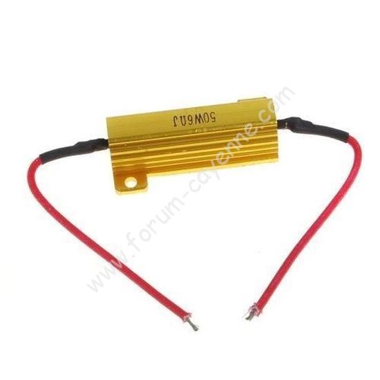

Messagepar Tazer » Mar 14 Avr 2020, 21:03
Si tu veux éviter les défauts sur les ampoules led, interpose en parallèle ces résistances, tu n'auras plus de soucis. :bye:

Messagepar cayenne13 » Sam 18 Avr 2020, 21:50
Pas besoin de rajouter ces grosses resistances qui chauffent énormément et qui feraient fondre les plastiques sur lequells elles seraient en contact ou fixés !
Du moment que tu prends des Led, il faut qu'elles soient NO ERROR ou CANBUS avec resistances integrées .
Apres attention aux prix bas ...la qualité n'est pas toujours au rdv .
Seuls les H3 des ampoules de virage sont impossibles à remplacer par des Led car il faudrait qu'elles soient dimmables et Canbus donc introuvables........pour le moment .
