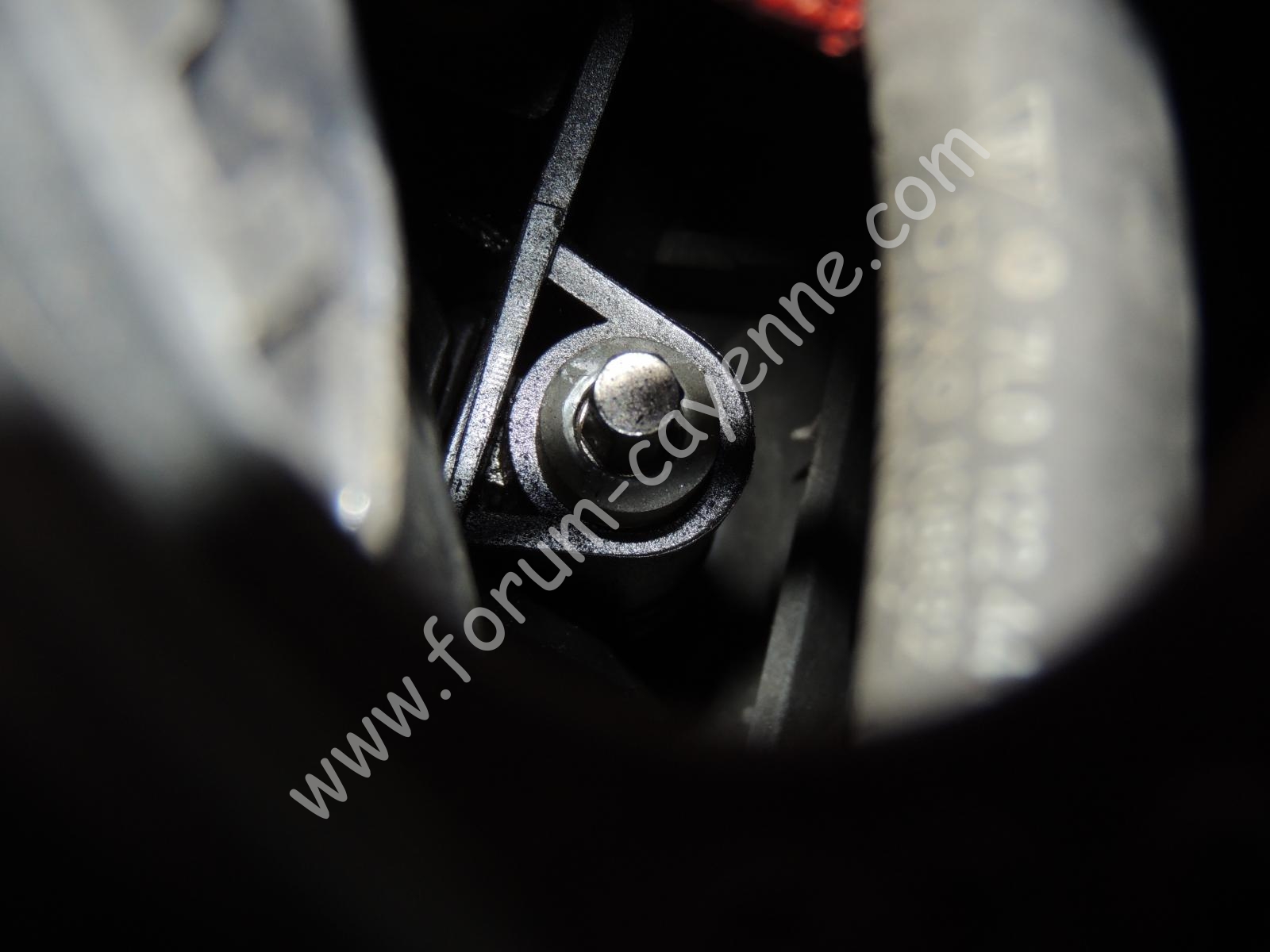

Peux-tu nous envoyer une photo de la vis du phare ?

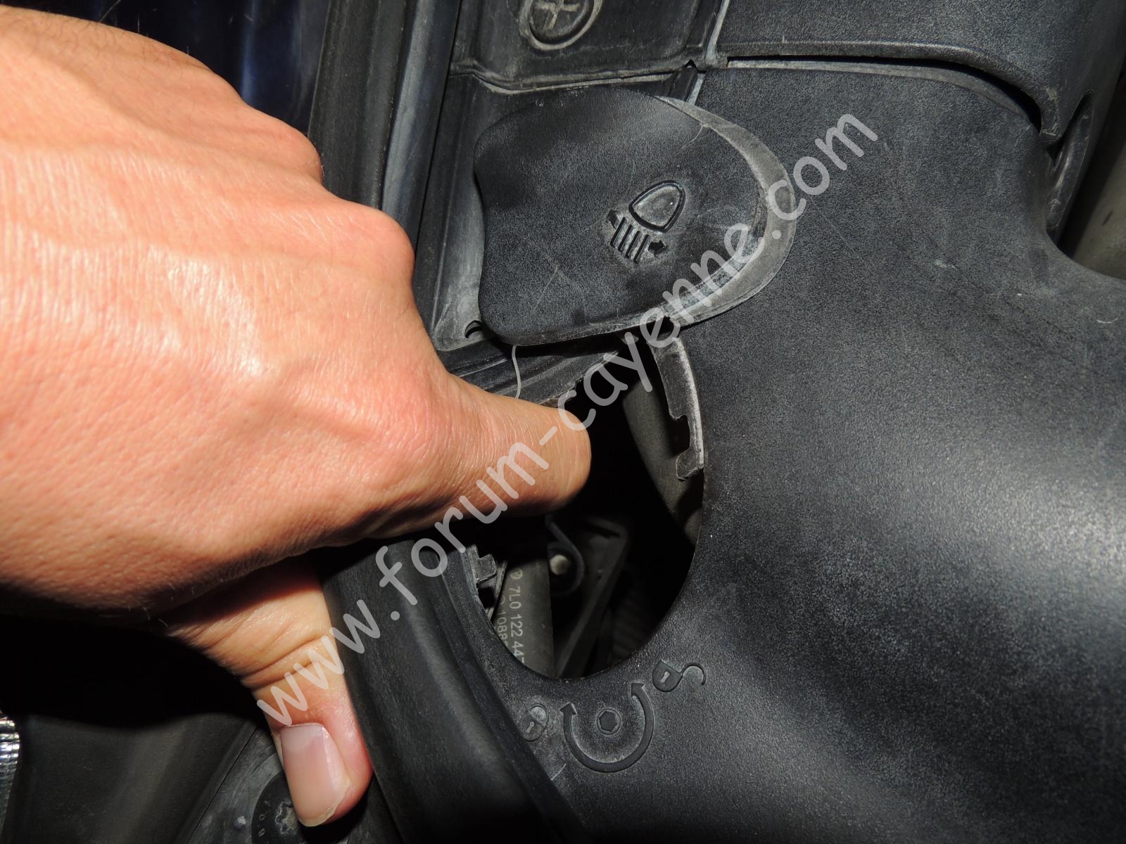

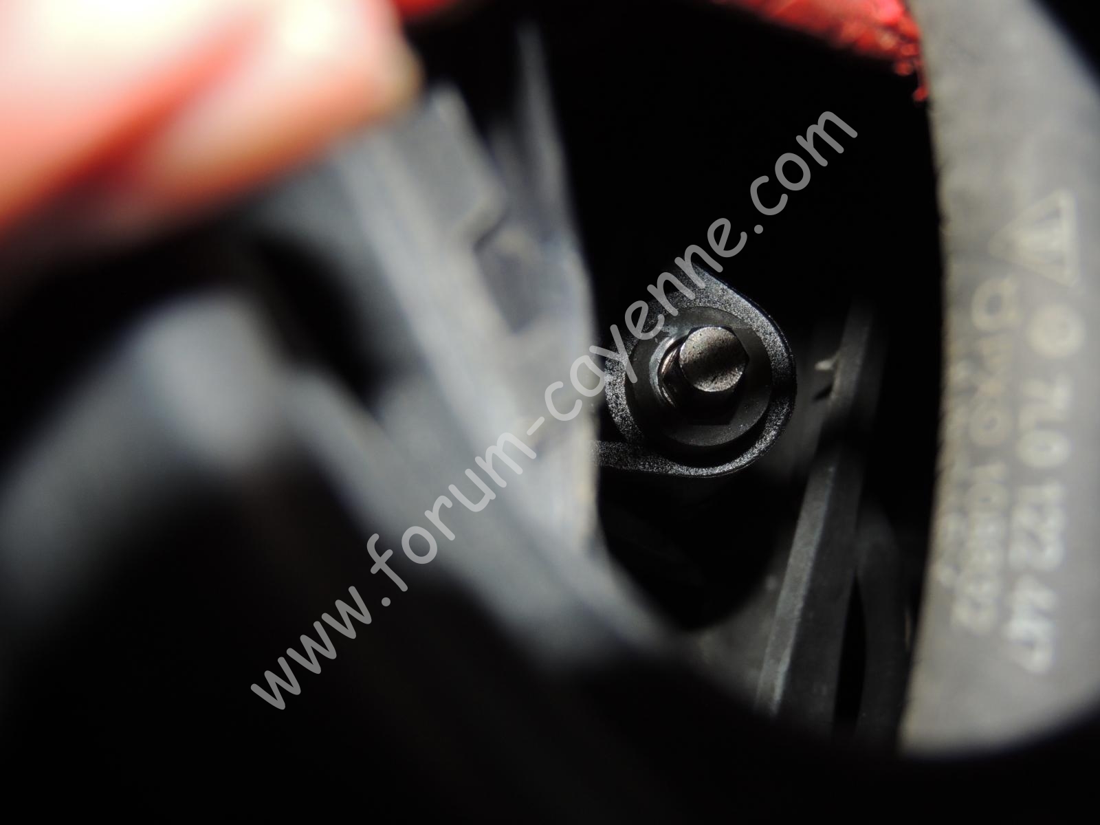

Messagepar Olivier » Jeu 8 Sep 2016, 22:24
Voici les photos.

Messagepar engineman » Ven 9 Sep 2016, 10:14
Les engrenages ou la tige de verrouillage doit être cassée. :non:

Messagepar jetrider » Ven 9 Sep 2016, 20:40
J'ai pas essayé mais peut être d'arriver à repousser le mecanisme en glissant un réglet métallique sous le phare?

Messagepar Olivier » Jeu 17 Nov 2016, 07:10
Pour le démontage j'ai dû enlever tous les caches plastique autour du phare + cache boite à air.
Et avec un gros tournevis, j'ai appuyé sur le système de déverrouillage en même temps que je dévissais.
