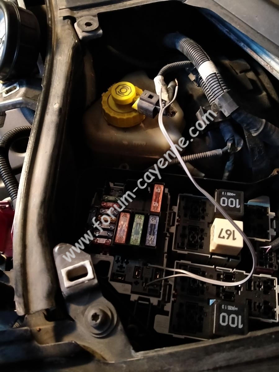

Re: Démarreur ne fonctionne pas
Mer 11 Aoû 2021, 07:03
Oui en faisant un shunt sur le porte relais de la boite à fusible dans la baie moteur.
Comme ça.
Par contre je ne pense pas que ton démarreur soit la cause.
La seule chose que tu as fait avant la panne c'est remplacer la batterie, vérifie que tu as bien tout remis en place correctement avant de chercher ailleurs. :bye:

Merci TAZER pour tes conseils, j'ai shunté le relais comme sur la photo et rien, le démarreur ne se lance pas, le plus permanent est bon, comment tester si la masse moteur est bonne ?

Avant de débrancher la batterie et déconnecter le tuyau d'essence, j'ai tapé un peu sur le démarreur et shunté le relais comme tu me l'avais montré, il a lancé le moteur.
Merci pour ton aide précieuse.
