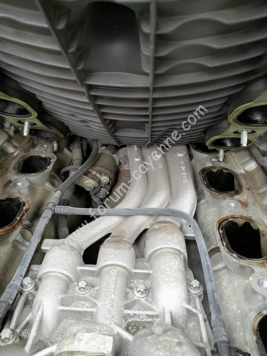

Suite à un soucis ce week end, j'ai perdu tout mon liquide de refroidissement, j'ai donc pensé aux durites qui se trouvent sous l'admission.
elles ont été remplacées donc le soucis ne vient pas de là.
il est impossible de trouver la fuite, j'ai donc remplie à nouveau le vasque et là rien ne se vide :((: :((: .

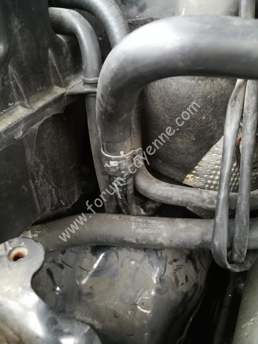

j'ai trouvé cette " durite" fendue.
savez-vous à quoi sert la durite sur la photo ?
Par avance, merci à vous.

Ta durite percée ressemble plus à une durite d’air mais pas de liquide de refroidissement, en revanche ton vase d’expansion semble fuir, il y des traces blanches au niveau des soudures.

-1 tuyau dépression assistance freinage hs.

J'ai commandé un nouveau vase d'expension, je le reçois début de semaine, je vous tiens informé.

problème résolu merci à vous c'etait bien le vase d'expansion
