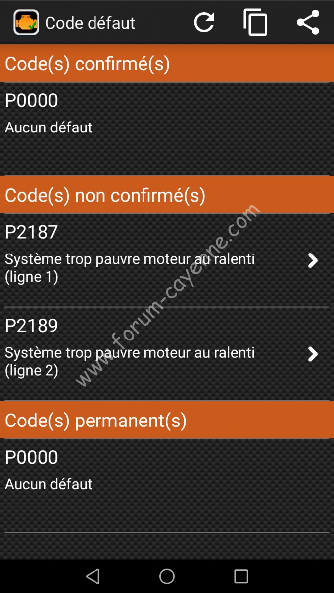

Bonjour à tous et à toutes,
Hier j'ai fait un test avec un logiciel obd basique.
Il en est ressorti ces erreurs.
Savez vous ce que ca veut dire ?
Merci.

Messagepar papi95 » Dim 24 Juin 2018, 12:36
En anglais:
P2187 Oxygen Sensing Adaptation, Idle Range, Bank 1 (RKAT1) - Above Limit
P2189 Oxygen Sensing Adaptation, Idle Range, Bank 2 (RKAT2) - Above Limit
Possible fault cause
- Incorrect main charge signal
- Intake air system leaking
- Fuel pressure too low
- Volume supply of fuel pump too low
- Mechanical fault in injection valves
- PCV valve leaks
- Cap of oil filler neck leaking
- Leaks in exhaust system
- EVAP canister purge valve mechanically faulty (hangs open)
- EVAP canister purge valve output stage faults

Messagepar jetrider » Dim 24 Juin 2018, 21:49
Tu as un problème de melange sur les 2 bancs du moteur. Ce n'est pas un problème d'injecteur car peu de chance que tu aies la même panne au même moment sur les 2 bancs...
Tu as certainement un problème de pression d'essence insuffisante...
A controler:
-filtre dans le reservoir
-regulateur de pression
-relais des pompes à essence et fusibles
-pompe à essence...
Faut ouvrir le reservoir pour contrôler tout cela...
