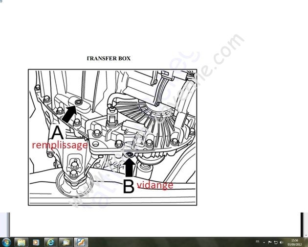

Re: Défaut 4 roues motrices OBD
Messagepar Max56 » Ven 9 Jan 2015, 12:25
Max56 a écrit:Bon j'ai fini par me glisser sous le Cay en position super haute, no souci, le servomoteur se trouve au niveau du siège passager, dessous le Cay bien sur, comme une bille je n'ai pas pris de photos :??: :censored;
Débranchement du connecteur et vaporisation de WD40, test après tout fonctionne, je vous dirais cela à mon retour de vacances le 18/08, départ prévu le 2/08 au matin :broom:
Max56 a écrit:J'ai trouvé cette image sur un tuto d'engiman pour la vidange pont, boite tiptro et boite de transfert :cartonnes: cela donne une petite idée où il est. On l'aperçoit en haut à droite
