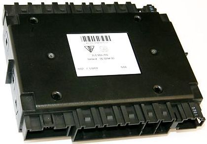

bonjour enfin la panne a etait trouvé
voila apres avoir demonter le siege est controler chaque composant
le module Ajustement de siège Cayenne Touareg sont les meme contrôle unité REF 7 L 0959760 module de siège DEFECTUEUX
donc ces commandé sur ebay.de pour la somme de 120 euro contre 450 euro chez CP
voila et bon courage si sa vous arrive car pas evident a retirer

Content que tu es trouve l'origine de ton problème ,mais t'aurais fait quelques tofs par hasard ? :cry2:
Re: Défaut réglage siége avant coté passager
Mar 17 Avr 2012, 09:42
voici la reference porsche 95561874000
