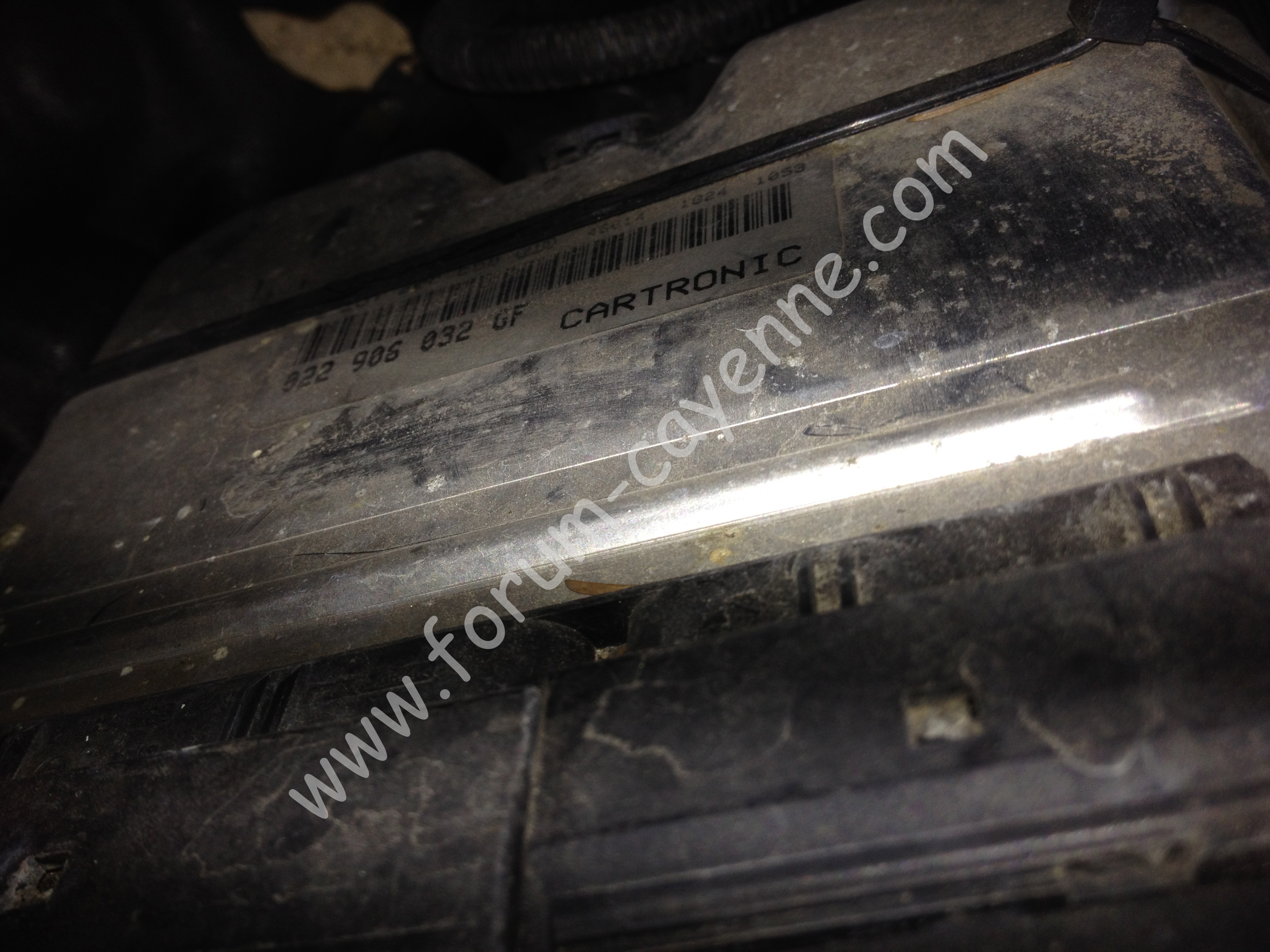

Messagepar Iterator » Mer 24 Juin 2015, 23:45
Bonjour Karin,
J ai bien trouve le bloc Abs,
Il est effectivement sous la baie de parbrise passager.
Facilement accessible le demontage parait en revanche complique.
Les references de la piece ne sont visibles qu en la demontant.
Il faut ces references pour trouver un bloc abs de rechange qui soit compatible. Il faut meme la reference pour le faire reparer chez un specialiste du reconditionnement de bloc abs.
Je parle couramment anglais mais je n ai pas encore trouve de tutoriel americain.
Porsche refuse de me donner la reference de la piece.
Rien que pour ce geste c est ma premiere et derniere acquisition Porsche.
J ignore si c est une specificite liee a la concession mais un comportement pareil n est pas acceptable. J ai eu d autres allemandes sportives meme deux fois plus puissantes que le cayenne mais jamais on ne m a cache une solution ou etait avare de consei avise. Du coup je cherche des conseils a l etranger car c est une specificite francaise que d aimer payer tres cher l entretien de sa voiture. Ca rassure les retraites surtout les citroenistes de se prendre une bonne douloureuse pour le bien de leur poubelles. Je cherche donc toujours pour eviter a tout pris la concession meme si ca doit me couter le double .....

Messagepar keddynet » Jeu 25 Juin 2015, 03:47
Bonjour Iterator ,
La référence pour cette pièce de ma Cayenne de 2005 , 3,2 essence c'est 7L0907379E et en faisant des recherches sur le net , tu devras trouver cette pièce qui se négocie entre 200 et 400 euros .
Moi, là où je panique un peu , c'est une fois la pièce montée , si obligatoirement c'est le passage par la valise "porsche"
mais à mon sens, un garagiste avec le matos pour "VW" devrait pouvoir nous tirer d'affaire.
Etonnant que Porsche ne veut te donner la référence de la pièce ,mais essaye donc dans une autre concession , avec le nr de châssis de ta voiture , il doivent pouvoir te donner l'info.
