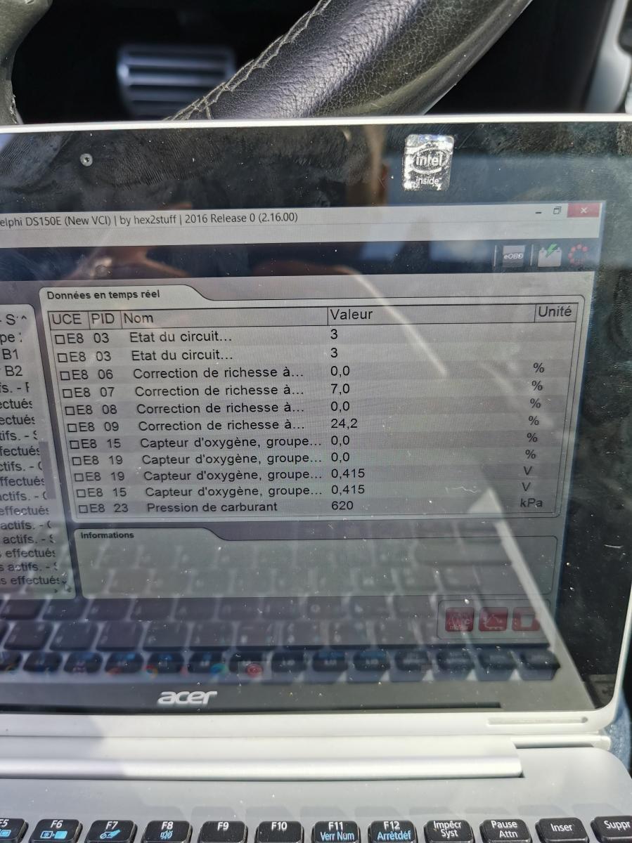

Messagepar Sheepsheep35 » Ven 7 Mai 2021, 12:30
Bonjour, j'ai approfondi le diag et je trouve des valeurs de correction surprenantes, je ne sais pas comment interpréter si quelqu'un passe par là et peut m'éclairer ?

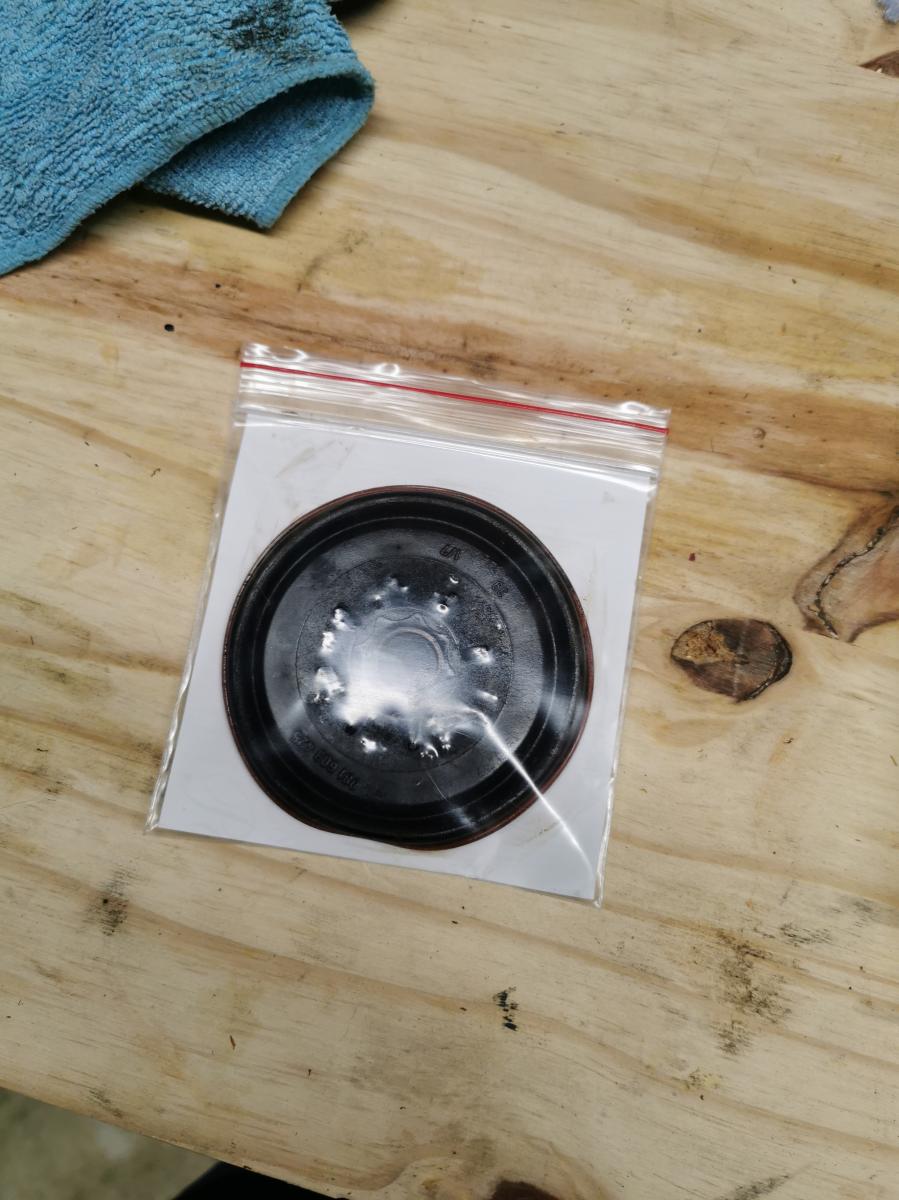

Par contre quand j'ouvre le bouchon d'huile j'ai une aspiration, et un bruit de succion vient du côté pcv, j'ai donc suivi le TUTO de engineman sur la membrane mais elle n'était pas percée, je l'ai nettoyée et j'ai trouvé du mieux mais après une 30 de km le code défaut revient à la valise mais pas de voyant, du coup dans le doute j'ai commandé une nouvelle, prochaine étape je démonte tout pour checker les durites.

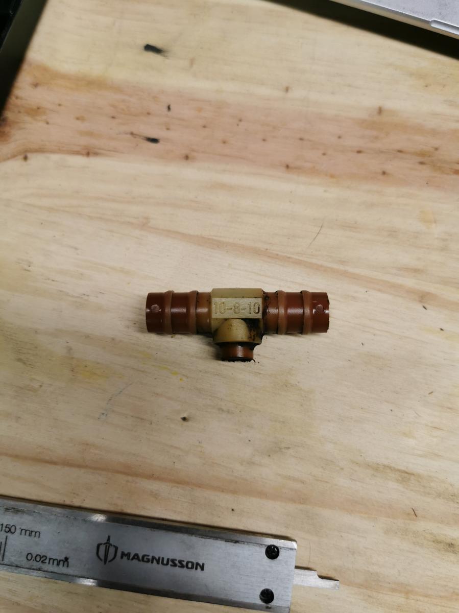

Quelques news, j'ai reçu ma capsule de vannes pcv, je l'ai montée, ensuite j'en ai profité pour vérifier les durites de dépressions et là, surprise une dans le vide.
J'avais le té de raccord en plastique cassé.
J'ai bricolé un truc le temps d'en trouver un en laiton comme engineman avais fait.
Au final test sur route plus de raté, conso en baisse, et surtout les valeurs de corrections carburant revenu à la normal :)
Et bien sur plus de défaut.

Le fameux T
Oui je sais je lui ai mis misère au capuchon mdr
