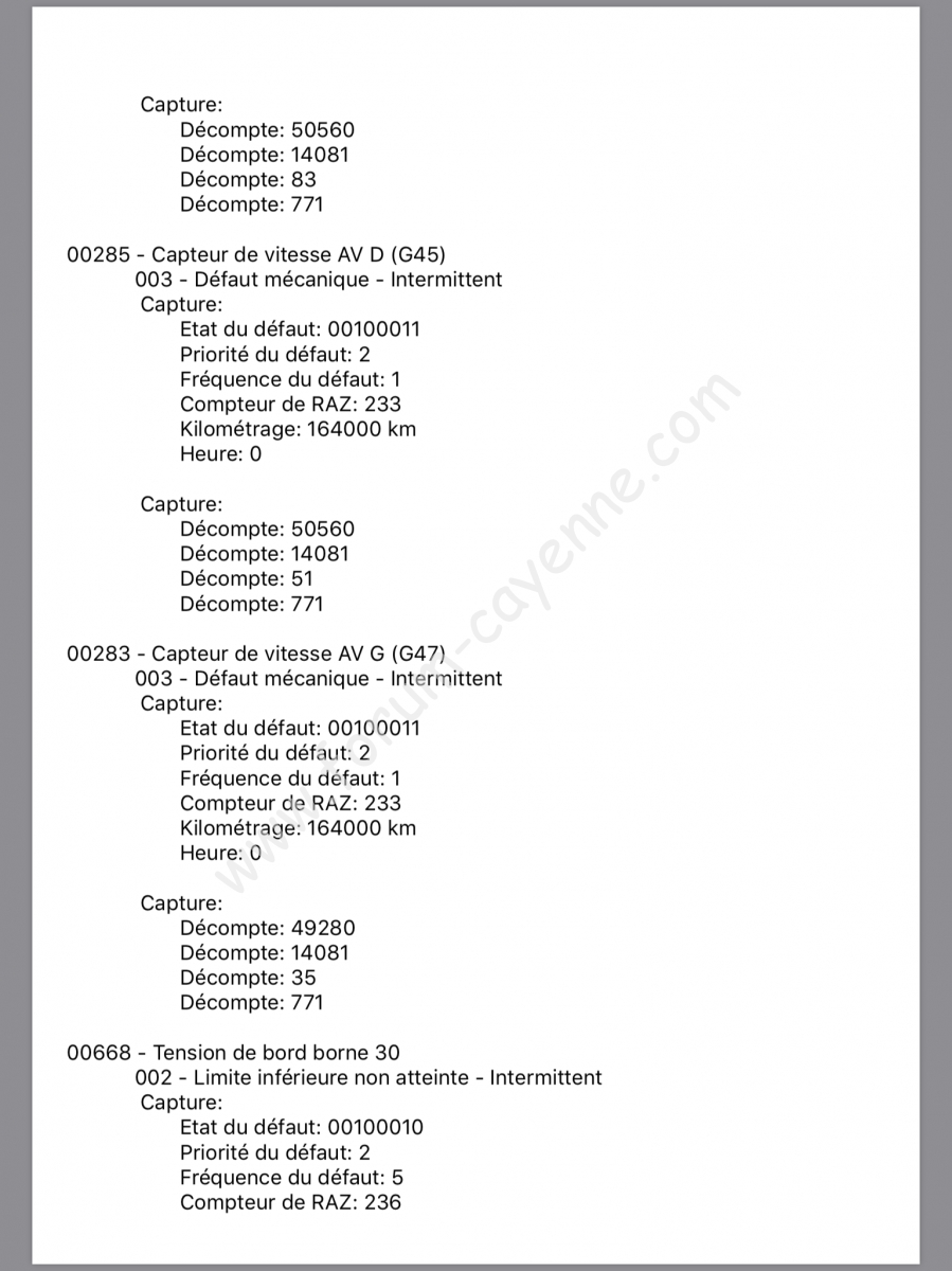

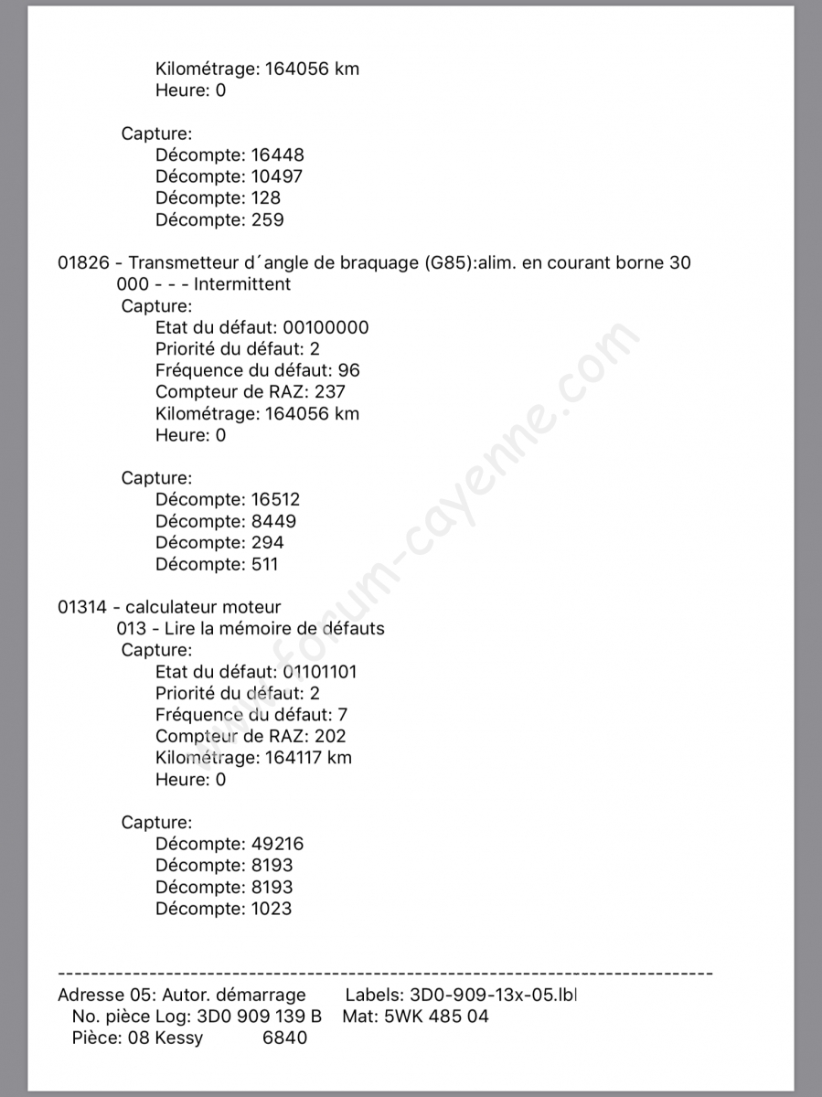

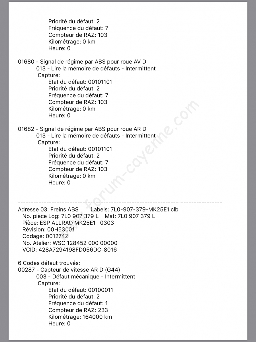

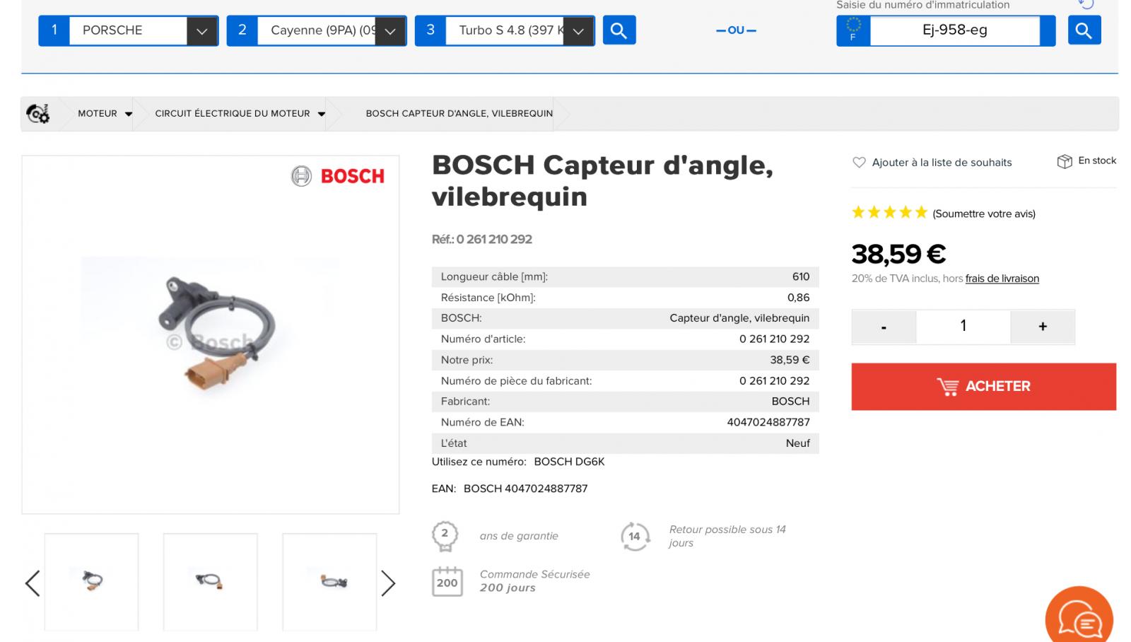

Messagepar Planetegoa » Lun 30 Nov 2020, 10:06
voila, contre-visite passée, bon pour 2 ans. :lol:
Par contre voici le défaut relevé, qui d’apres mes recherches correspondrait au capteur vilebrequin. (J’ai pourtant changé le capteur PMH).
Mais aussi, avez-vous une idée de la signification de ce résultat?
Merci.
