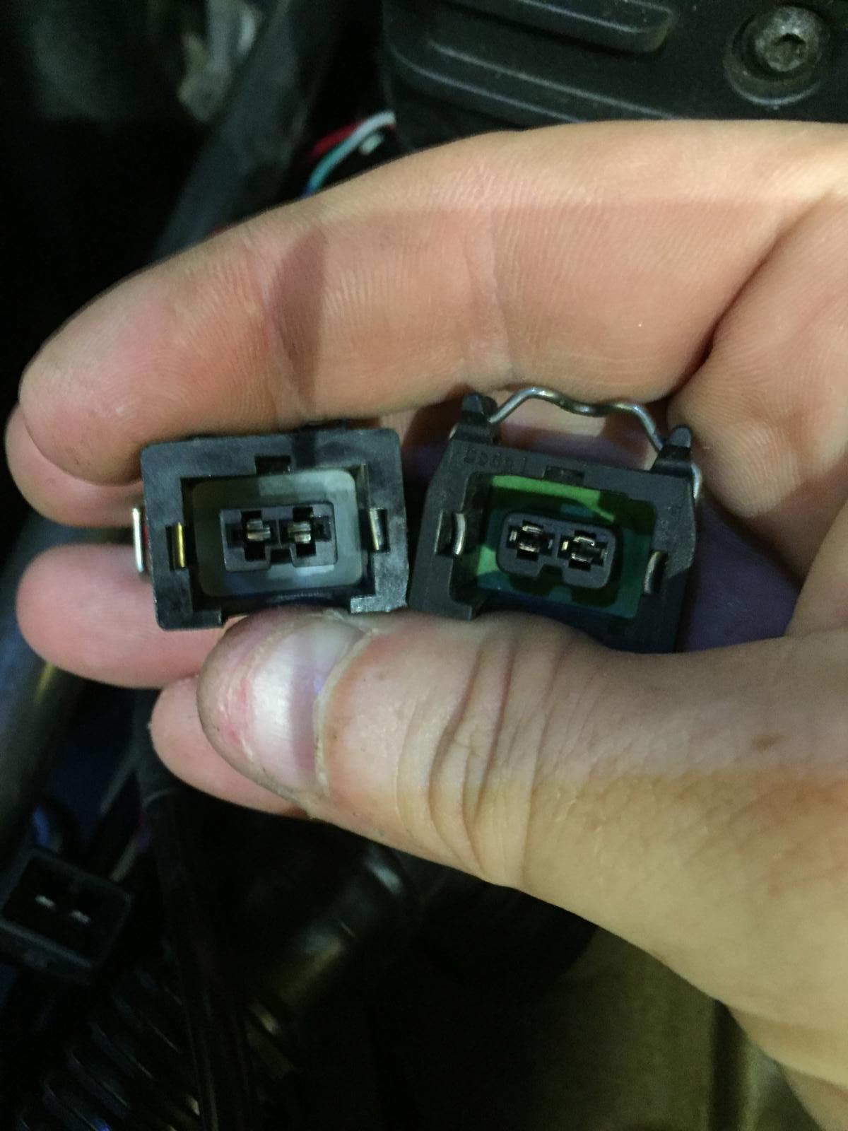

Messagepar BURN » Mar 7 Aoû 2018, 21:28
Bon aller je continue mon monologue, mais au moins cette aventure pourra servir à d’autres.
Y’a des fois on cherche loin, tres loin... pour rien
Je viens donc de jouer ma derniere carte : regarder un peu ce qui se passe au niveau des connecteurs bosch ev1 du cayenne.
Je vous laisse observer, a droite le cay, a gauche le boitier :
Y’a une petite différence n’est ce pas?
N’ayant pas reussi a reduire l’ecart sur les connecteurs du cay, j’ai donc légèrement tordu chaque broche du connecteur male du boitier pour que ca soit en contact plus franc.
On repart donc pour une enieme fois en test, et la, jackpot!
Ce n’est pas encore parfait a 100% mais je retrouve une auto sans accoups qui fonctionne deja bien mieux. Juste quelques légers petits bugs mais rien a voir avec avant, il monte jusqu’a la zone rouge sans broncher.
Me reste plus qu’a peaufiner ça, voir carrement changer les connecteurs du cay, et je pense que le souci sera enfin réglé.
Mon souci est donc electrique, un mauvais contact qui provoque des micros coupures. Je pense que les symptimes sont très semblables à des bobines fissurées.
Voila voila, la suite au prochain bug :lol2:

Messagepar guigui06 » Mar 7 Aoû 2018, 22:41
Waow, respect pour cette quête du graal, comme quoi on incrimine trop vite ces boitiers qui finalement fonctionnent bien, moralité: il faut être très vigilent lors du montage, c'etait subtil quand même!!! Content que tout rentre dans l'ordre, le bout du tunnel est là....

Re: Défaut électrique injecteur / boitier éthanol
Messagepar Exaf » Mar 7 Aoû 2018, 23:37
Chapeau bas, l'artiste, pour ce taf de précision, il y en a beaucoup qui auraient abandonné, bravo
Exaf
Messages: 2246
Enregistré le: 5/02/17
Localisation: Midi-Pyrénées
Cayenne: 957 GTS
Messagepar Owen06 » Mer 8 Aoû 2018, 05:37
Owen06 a écrit:Allez courage Burn, je suis sûr que tu es près du but! :wink: :broom:
Tu vois, je ne me trompais pas de beaucoup! :wink: Bravo à toi :bravo:
Messages: 8607
