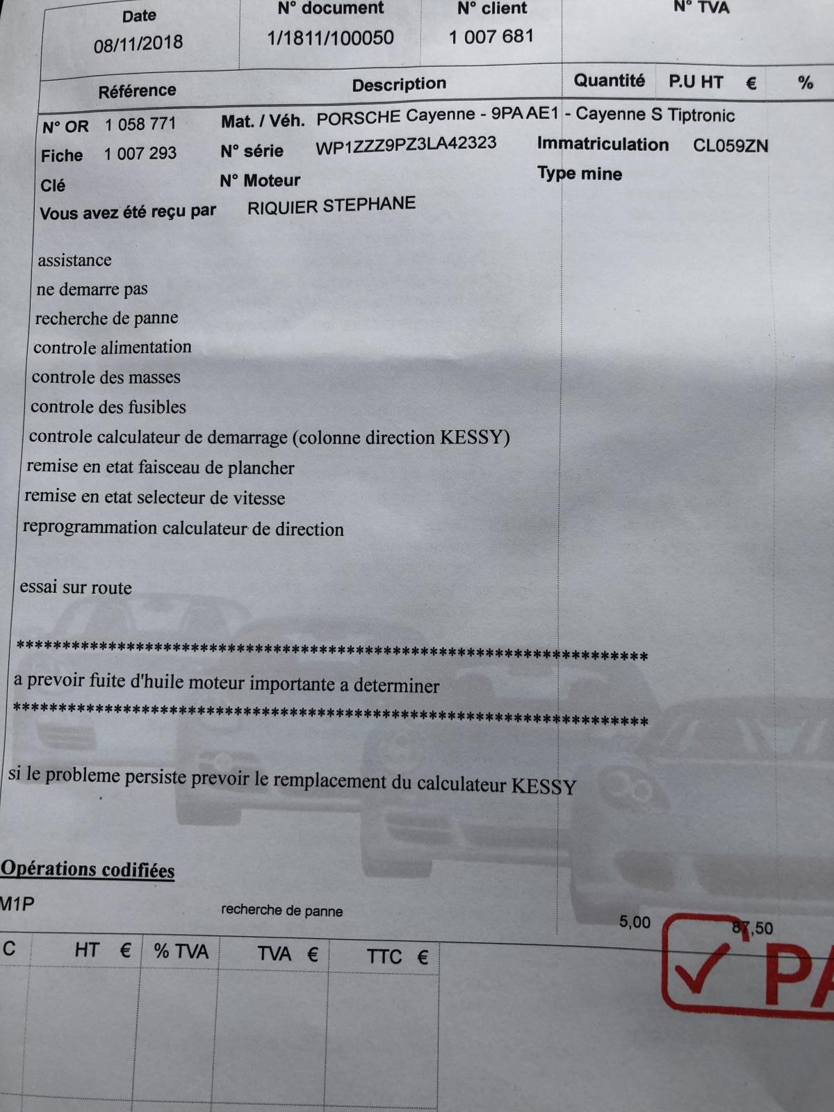

Messagepar Kevin64 » Sam 10 Nov 2018, 01:50
Bonne nouvelle le Cayenne est réparé et le problème venait du faisceau électrique qui gère la colonne de direction le démarrage etc,
Je n’ai pas eu le temps de détailler la facture de ce qui a été fait sur le véhicule, au final je m’attendais à avoir une grosse facture et du coup j’ai payé 945€ pièces et mo.

Messagepar Kevin64 » Sam 10 Nov 2018, 13:24
Oui bien soulagé q'il soit réparé, par contre en regardant bien la factures ils ont réparé le faisceau est non remplacé.

Messagepar Owen06 » Sam 10 Nov 2018, 14:00
Le tout, c'est que ça fonctionne et des fois, il vaut mieux réparer que changer! :wink:

Messagepar Kevin64 » Ven 19 Avr 2019, 23:33
Bonsoir les amis.
Voilà le problème est revenu et je pense que je vais devoir faire remplacer le boitier kessy, seulement le cp de bordeaux ne peut me le prendre qu'à partir
du 25 avril, donc affaire à suivre.
