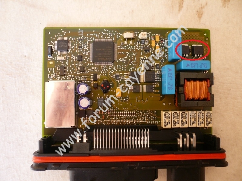

Messagepar engineman » Jeu 24 Aoû 2023, 23:37

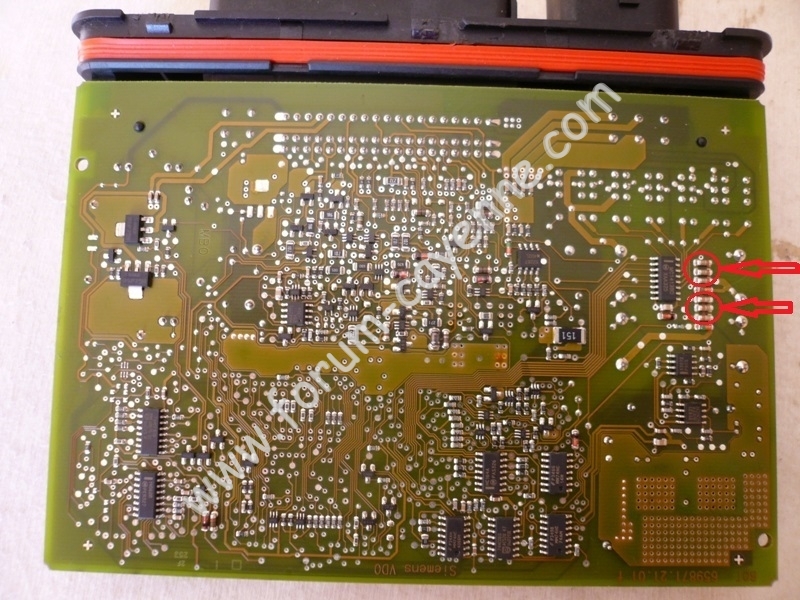

attention au mosfet et leurs resistances dans le boitier kessy :win:
dans certains cas peut empecher la synchronisation avec le boitier ELV.

Franck fait vérifier les 2 relais Tyco de son boitier ELV et reviens vers nous (j'espère fort que ce sont ces 2 relais sont les fautifs, son auto à un peu plus de 230.000 kms donc cela serait cohérent).

Bonsoir à tous les deux et merci encore Christian pour ton assistance. Pour l'instant j'ai reçu mes relais mais j'ai du mal à trouver un pro pour les changer.
Juste une question : qu'est ce que les mosfet ?

C'est un peu la même chose les mosfet et les relais mais on va dire que les relais sont mécaniques (bruyants et peu rapides), là ou un mosfet sera silencieux et ultra rapide en commutation.
La boite électronique par laquelle je suis passée pour changer mes relais (qui au final n'étaient pas en panne..) est la suivante : https://www.sifemelectronique.fr/contact.html Très professionnel et gentil à souhait.

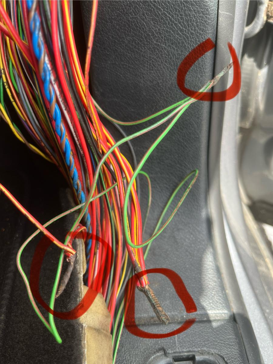

Messagepar ddada » Jeu 12 Juin 2025, 10:41
Peut être une solution, c'est un copier coller d'un post sur le forum : :bye:
Finalement, je viens de résoudre mon problème.

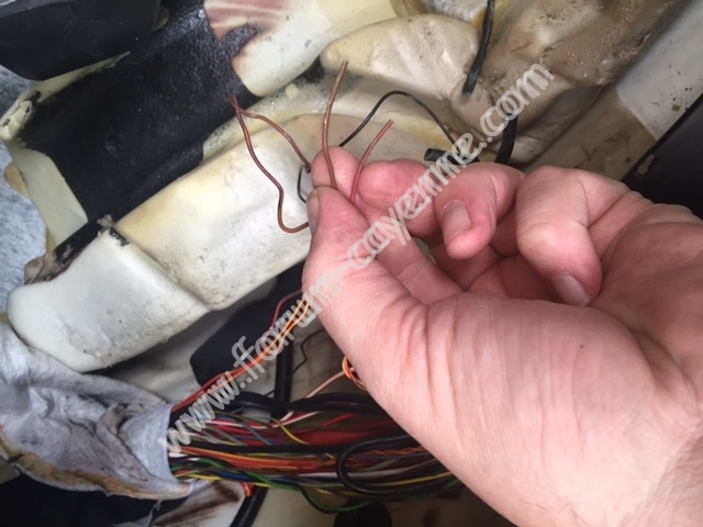

Après avoir relu certain post, j'avais bien regardé le faisceau le long du seuil de porte conducteur mais pas assez loin.
Il y a bien trois petit fils soudés, très faiblard, qui étaient oxydés, mais placé plus haut vers le repose pied et dans une sorte de chaussette.
J'ai donc recoupé proprement, refait les soudures solidement, bien isolé tout ça et le problème a disparu.
J'en ai profité pour reprendre la soudure de 4 fils de masse qui se trouvent également dans le secteur et qui étaient déjà un peu oxydés.
Il suffit de lever le siège conducteur (comme pour changer la batterie, puis de dégager la moquette qui est juste glissée sous les seuils de porte et caches latéraux. Ensuite ouvrir la goulotte en plastique et dégager la chaussette.
Tu auras alors accès au faisceau; une fois la panne localisée, c'est assez rapide finalement.

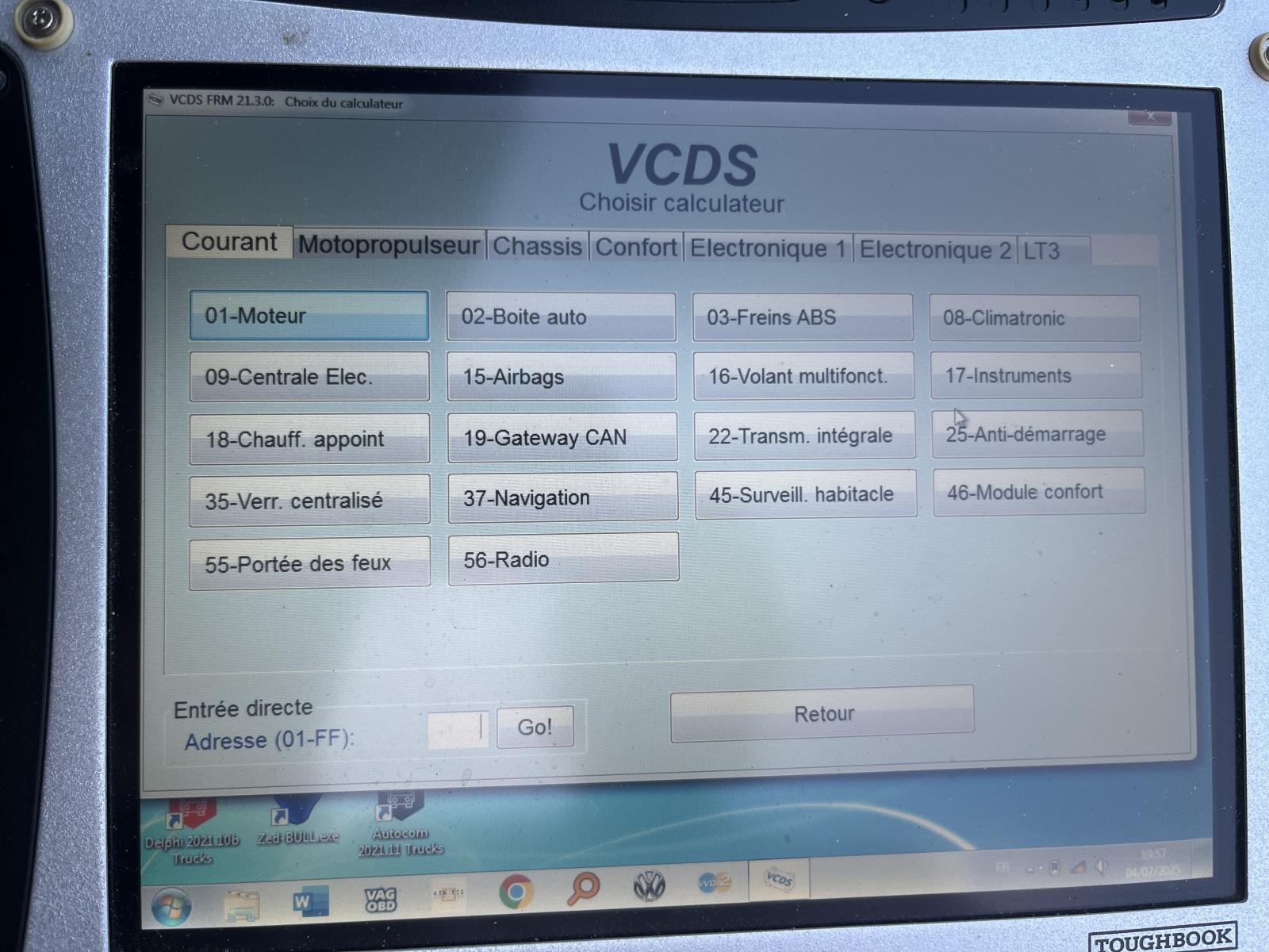

Sous VCDS, il faut donc aller dans Calculateurs, et choisir la section Electronique puis anti-démarrage et là il faut presser la pédale de frein durant environ 30 secondes (ou mettre les warnings en fonction), j'avoue j'ai fait les 2 actions en même temps. Le calculateur en question est trouvé et affiche une erreur qu'il faut effacer (c'est de suite proposé dans le même menu donc rien de compliqué).
Instantanément, le boitier ELV s'exécute et fait l'action de déverrouiller la colonne de direction. Démarrage du moteur et on respire un peu

Messagepar NaKaA » Sam 5 Juil 2025, 12:16
Bonjour, je poursuis mes recherches sur ce Steering faulty.
J’ai branché plusieurs VCDS mais il n’arrive pas à se connecter avec la voiture, en pressant le frein 30sec et les warnings. Faut il que le voyant steering faulty s’allume ou juste mettre la clé, j’ai essayé tous les cas de figure mais impossible de me connecter car je pense qu’il n’y a pas de courant vu qu’il est en défaut steering faulty, l’anti démarrage est activé.

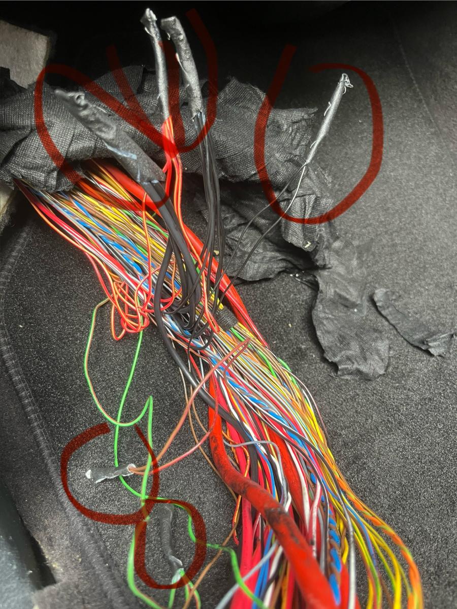

J’ai revérifié les câbles, je ne trouves pas ces fameux 3 câbles marrons, sur la photo ils se trouvent à gauche mais peut être que cela est différent sur mon Cayenne, c’est un RHD volant à droite car je vais souvent en Thaïlande où le volant est à droite aussi et cela me familiarise.
Je pense que je vais avoir droit au démontage du boîtier ELV.

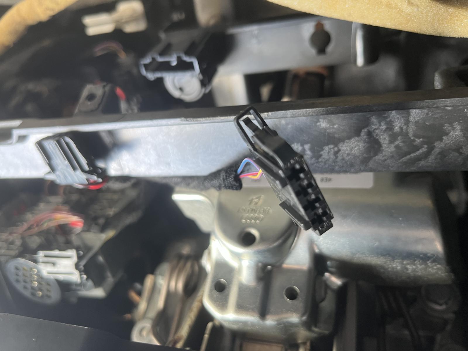

J’ai commencé le démontage pour accéder au boîtier ELV, assez facile juste à enlever les caches et vis. Par contre arrivé au boîtier cela se complique, il faut soit bricoler avec une petite meuleuse pour créer une encoche pour enlever la vis, soit tout démonter… on voit surtout des vidéos où on bricole la vis mais pas du démontage. Avant je vais essayer de tester avec un autre boîtier ELV pour voir si c’est bien cela, ça évitera un démontage pour rien, mes 3 prises sont en bon état.
Pour le faisceau j’ai revérifié, j’ai trouvé 6 épissures sur le côté gauche et 3 sur le droit.

Alain, tu as testé ton boitier ELV d'origine ? (avec une pile 9V qui te permet de tester que le moteur qui gère le blocage de ton volant monte / descend correctement).
Bref, ce premier test est facile à réaliser mais il faut tout de même ''sortir'' la carte électronique du boitier ELV (en la soulevant tout doucement). Le second test est de vérifier ou de faire vérifier les 2 relais sur cette carte électronique.
