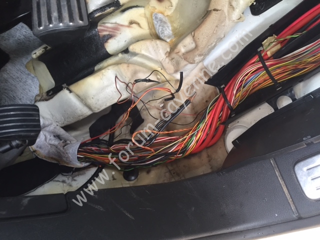

Mon Cay ne démarre plus au premier coup de clef (le moteur ne se lance pas).
Il m'en a fallu trois ou quatre pour réveiller la bête.
La boite reste bloquée en P.
Le tableau affiche "défaut contact" et "attention répartition du freinage"
J'ai donc:
- essayé avec ma deuxième clef
- rechargé la batterie
- soulevé la moquette (c'est sec)
- cherché (en vain) le contacteur de pédale de frein (ne correspond pas au tuto...) :??:

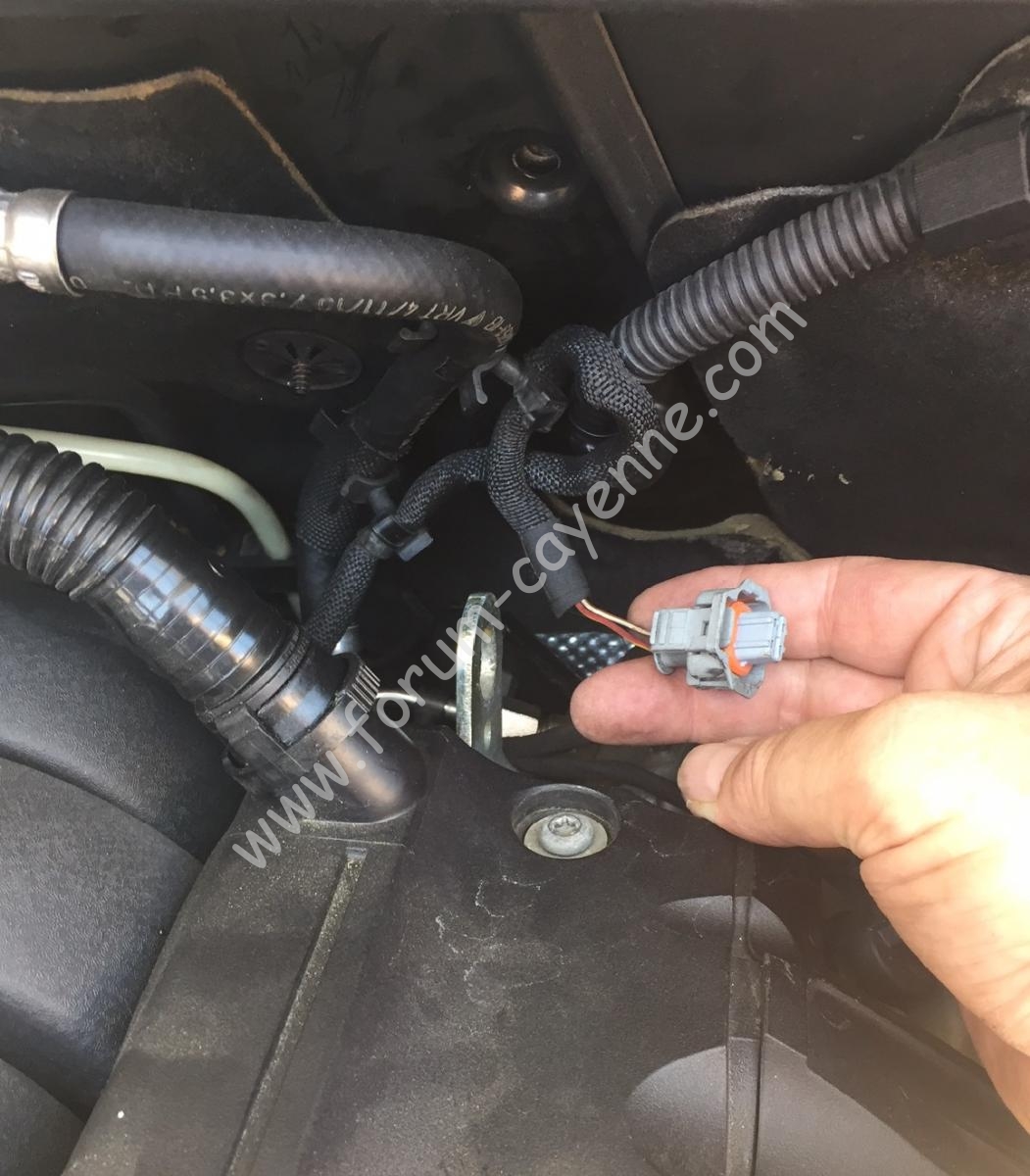

- En ouvrant le capot, j'ai trouvé un connecteur qui se baladait sans sa moitié
Je n'arrive pas à trouver un emplacement pour ce connecteur.
Est-ce que ce connecteur est une option ?
Connaissez vous sa fonction?
Quelqu'un peut-il me dire où se trouve le contacteur frein sur le 957?
Une autre idée?
Mille merci

Finalement, je viens de résoudre mon problème. :hourra:
Après avoir relu certain post, j'avais bien regardé le faisceau le long du seuil de porte conducteur mais pas assez loin.
Il y a bien trois petit fils soudés, très faiblard, qui étaient oxydés, mais placé plus haut vers le repose pied et dans une sorte de chaussette.
voir ici:
pour situer la panne, c'est sous le repose pied
les trois fils qui posaient probleme
J'ai donc recoupé proprement, refait les soudures solidement, bien isolé tout ça et le problème a disparu.
J'en ai profité pour reprendre la soudure de 4 fils de masse qui se trouvent également dans le secteur et qui étaient déjà un peu oxydés.
Le connecteur dont je vous ai parlé hier est resté sans sa moitié, tout seul, sous le capot :etrange:
Bonne fin de weekend,
Bertrand

Il suffit de lever le siège conducteur (comme pour changer la batterie, puis de dégager la moquette qui est juste glissée sous les seuils de porte et caches latéraux. Ensuite ouvrir la goulotte en plastique et dégager la chaussette.
Tu auras alors accès au faisceau; une fois la panne localisée, c'est assez rapide finalement.
Pour moi, c'est un beau défaut de conception; ces soudures n'ayant rien à faire sous nos pieds...
