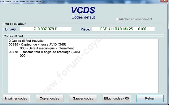

Suite à ma péripétie énoncée dans d autre post j ai un défaut abs.
Donc pour faire court j ai changé coussin d air roulement de roue disque et plaquettes sur les deux train avant.
A la remise en route je me suis trouvé avec plusieurs défaut.
Défaut suspension pneumatique ça j ai réussi à tout réinitialisé au vcds.
Défaut capteur angle de braquage ça aussi réglé au vcds.
Il me reste un défaut de capteur d abs...
Impossible au vcds il revient.
Ma question:
Je peux inverser les capteurs droite et gauche?
J espère que ça ne vient pas du roulement de roue... ça serait la poisse.
Ce qui me fait peur c est que le défaut disparaît quand j éteint le véhicule et il faut freiner plusieurs foi et ça revient.
D ailleurs temps que le défaut n est pas détecté l abs fait n importe quoi.
Voici la capture d écran vcds.

Oui tu peux inverser les deux capteurs.
Pour moi juste un capteur HS.
Ça fout un bordel monstre. :bye:

J ai interverti les capteurs avant arrière et le défaut est toujours à l avant droit au vcds...
Par contre je ne comprends pas les 4 capteurs me donnent la même vitesse au vcds.
Là je ne comprends plus comment il peut me donner la vitesse mais pas l abs??
Pfff pas fini cette galère

Re: Défaut capteur abs vcds
Messagepar Tazer » Mar 20 Aoû 2019, 20:40
Possible de mettre le roulement à l'envers, avec la piste magnétique du mauvais côté ?
Bon ok le capteur ne donnerai aucune vitesse sans piste, mais les pannes sur un Cay sont parfois très bizarre. :bye:
Messages: 14337
Messagepar Mkd31 » Mar 20 Aoû 2019, 20:57
Non le roulement est à l endroit sur et certain je l ai monté à la presse avec mon père qui est mécanicien...
Et puis on avait déjà fait l autre côté qui fonctionne parfaitement.
Mon problème à la base c est le coussin d air qui a peté et coincé la durites de frein.
Résultat disque et plaquettes en feu...
J ai tout changé du coup même le roulement car quelques mois avant j ai fait le roulement de l autre côté qui grognait.
J avais exactement les mêmes défaut que toi Beuny.
J ai réussi pour l angle de braquage.
Mon père pense que peut-être la bague du roulement serait légèrement en travers ou abîmé...
De toute façon c est pas le capteur puisque j ai interverti et j ai toujours le même défaut au vcds av droit.
En débranchant le capteur ça me donne un autre défaut électrique.
Donc il y a bien un souci au roulement je ne vois pas d autre possibilité.
Début septembre je vais re démonté le moyeux temps pi...
Au moins je serais sur du roulement.
