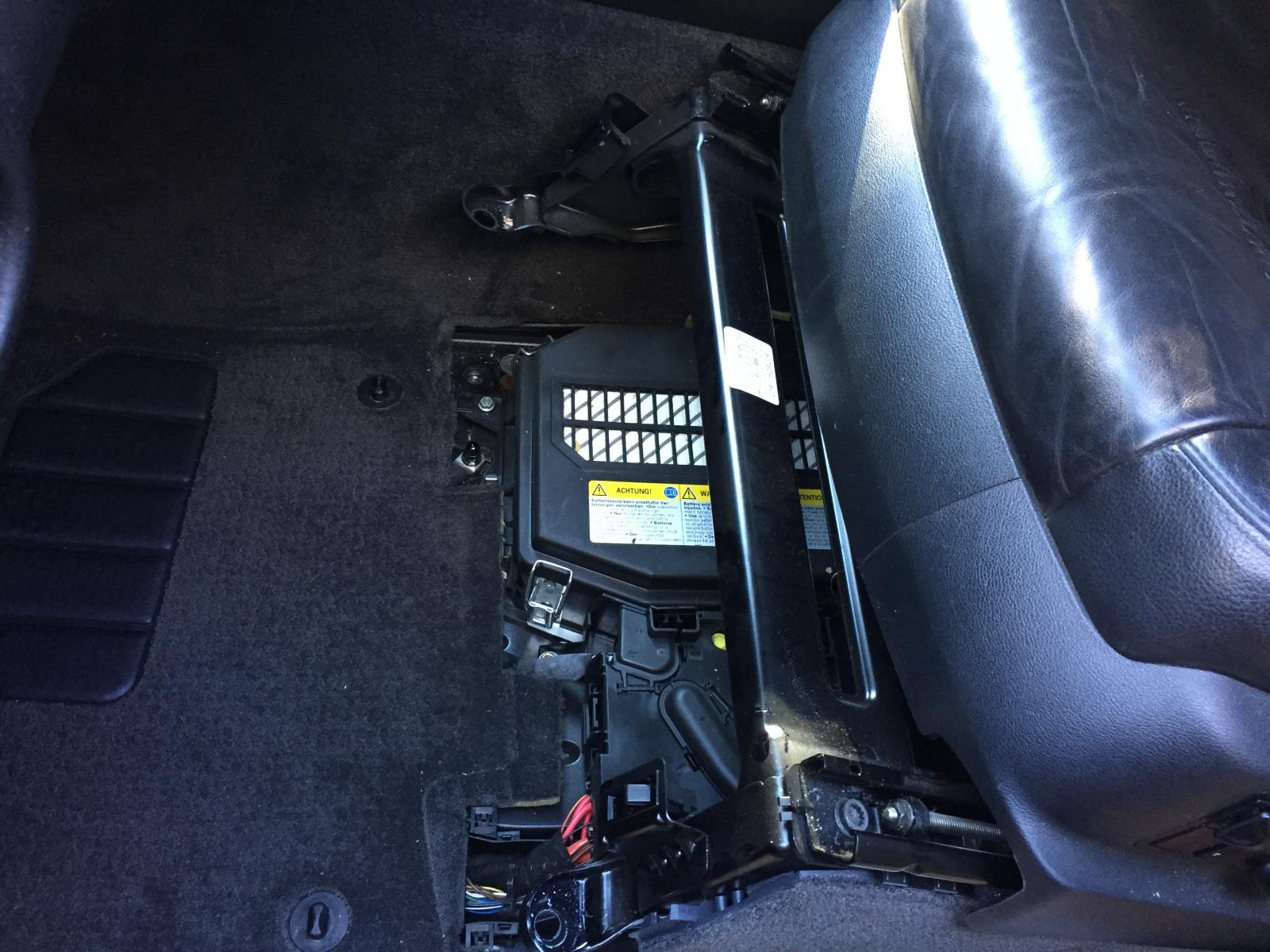

Je démonte aujourd'hui la batterie, je ne sais pas quel âge elle a.
Grâce au forum, j'ai vu qu'elle était sous le siège conducteur. Merci pour cette réponse qui ne conforte dans mon idée.

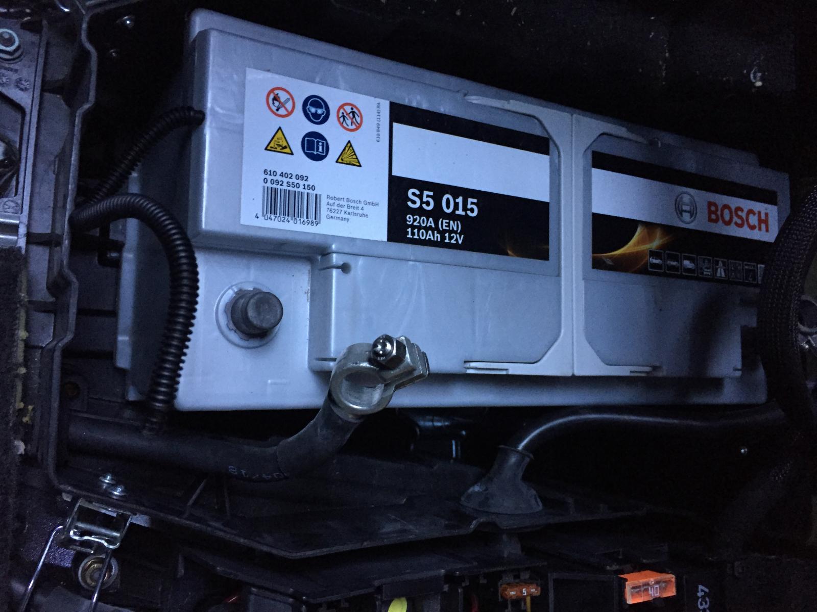

Messagepar Cpelfort » Mer 25 Nov 2015, 21:05
Batterie Bosh acheté 110ah le top qualité prix pro 191€, demain mise en place, je croise les doigts de ne pas être embêté même si cela paraît simple et surtout qu'il n'y ai pas de problème électrique après ou un passage valise.
A suivre :etrange:

Messagepar Cpelfort » Ven 27 Nov 2015, 15:05
Ca yé pose nickel attention message d'erreur au redémarrage voir photo puis arrêt moteur et redémarrage plus de message?? À suivre... :??:
bosch 110ah 12v
L'ancienne!!!
