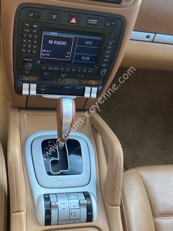

Nous venons d'acquérir un cayenne s de 2007.
Cela fait quelques mois que j'épluche le forum pour me documenter mais j'ai du mal avec cette rubrique (:SMS: bcp d'acronymes).
Je pense avoir un PCM 2 bose mais sans certitude, vous pouvez confirmer?

Bonjour, pcm2.1 .
Un sujet récent en parle il se nomme lapower.
