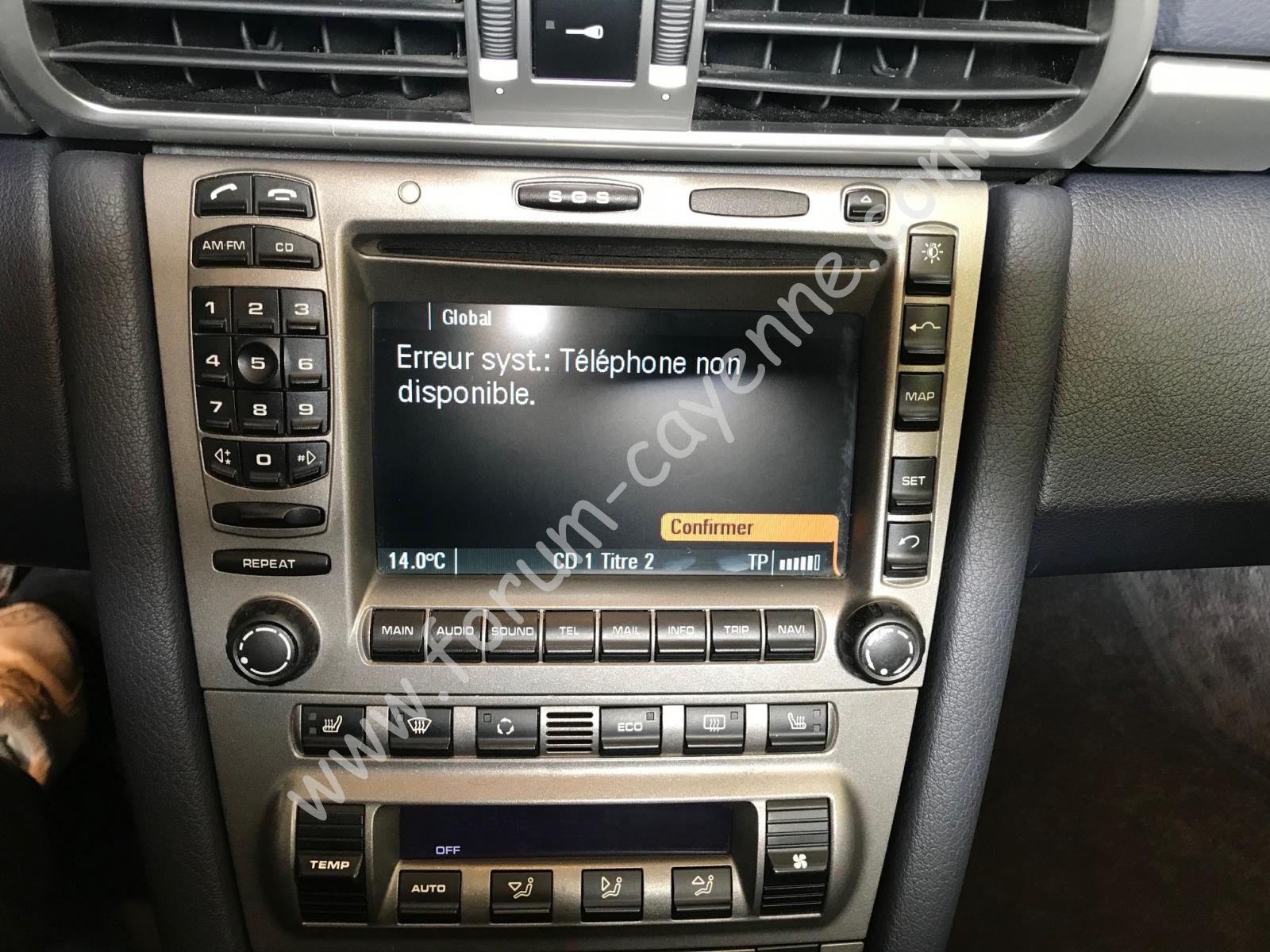

Donc dans mon cas, message d'erreur au PCM. Il faudra que je passe par le Piwis pour désactiver le module téléphone.

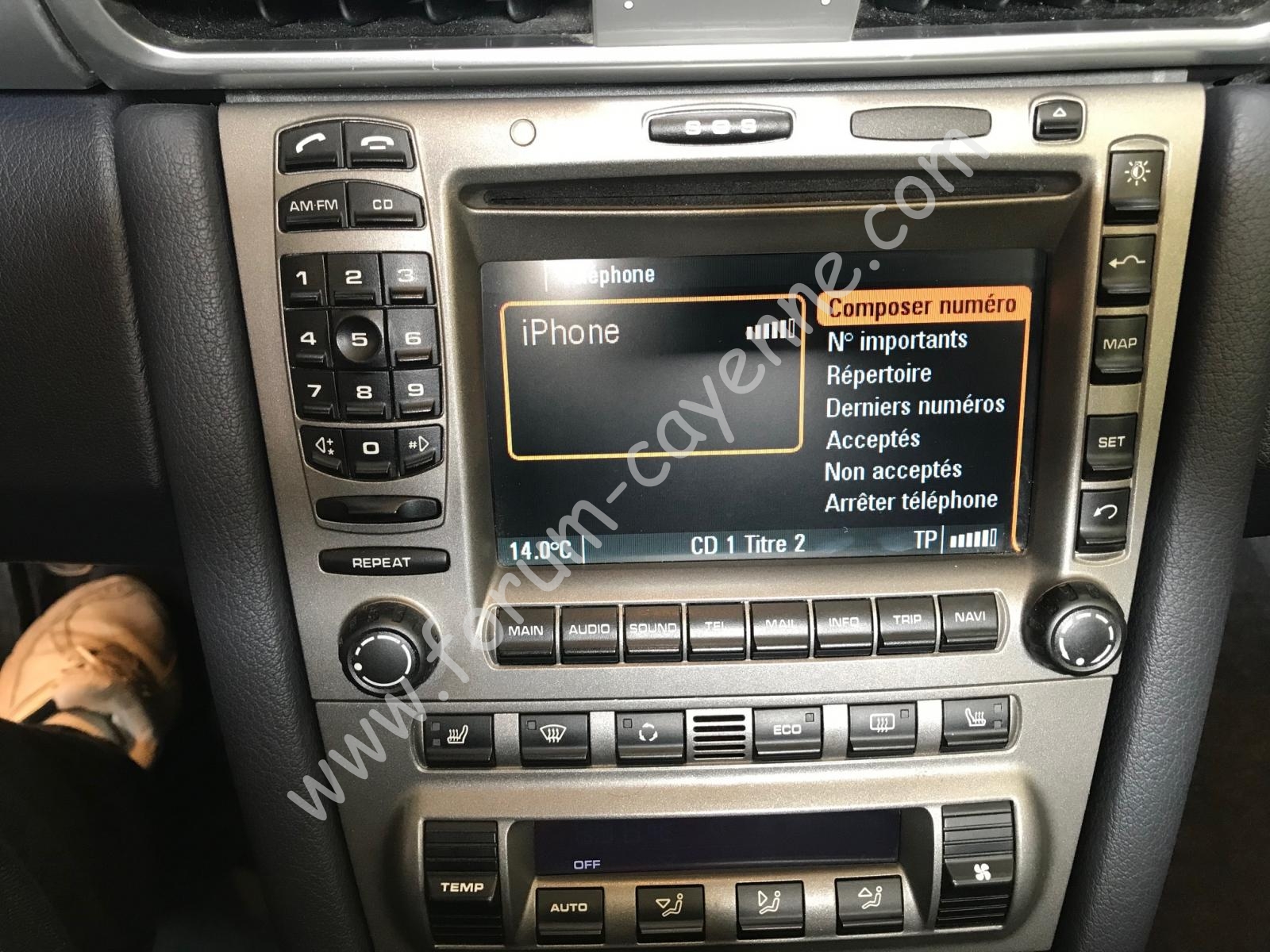

Pour le téléphone, pas de sujet, on appuie sur le bouton Tel et ça affiche l'écran avec la connexion vers le téléphone.
Par contre, sur cet appareil, pas de synchro avec le carnet d'adresses, donc soit on appelle le contact depuis le téléphone, soit on tape le numéro au clavier du PCM ou du téléphone.
La qualité d'appel a l'air plutôt correcte.

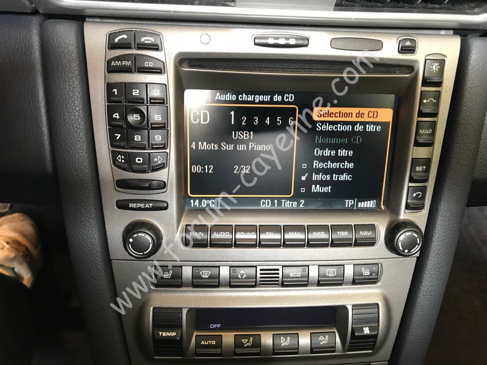

Pour accéder à la musique en bluetooth ou ce qui se trouve sur la clé USB, on appuie sur CD.

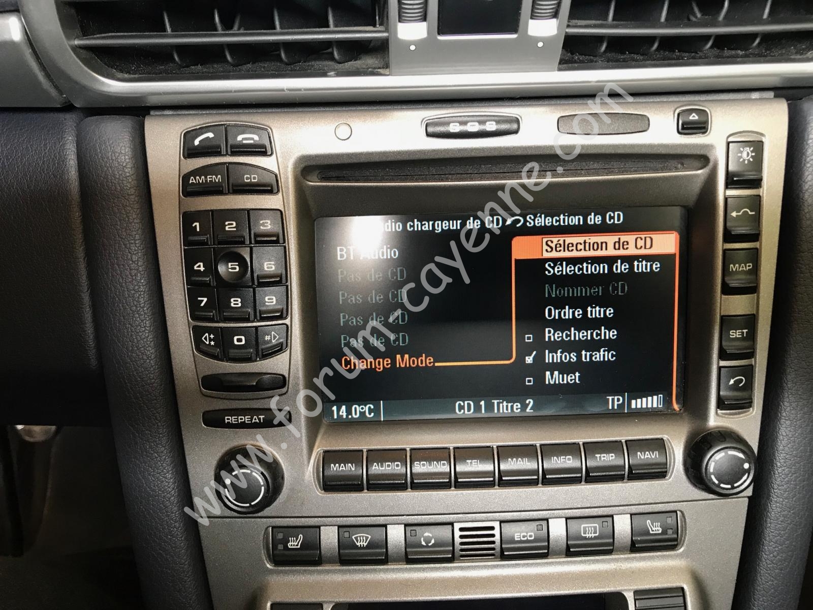

Le principe est que le LaPower met plusieurs CD à disposition en fonction des support (Bluetooth, clé USB, carte SD).
Il faut donc sélectionner le CD, ou appuyer sur Change Mode pour basculer d'un support à l'autre.
Sur la clé USB (max 32 G) formattée en FAT32 et avec uniquement des mp3 ou wma, la racine du répertoire est vue comme un 1 cd s'il y a des fichiers dedans, et ainsi de suite pour les répertoire.
La lecture se fait dans l'ordre ou les fichiers ont été créés ...
On peut modifier l'ordre des titres dans les options affichées par le PCM mais je n'ai pas eu l'impression que ça fonctionnait.
