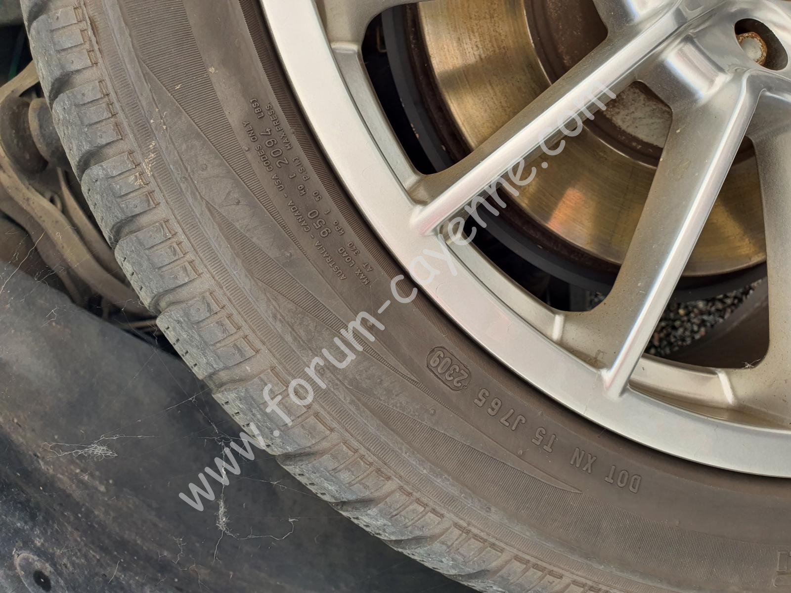

J'ai constaté que les 4 pneus ont été fabriqué la 23 semaine de l'année 2009 :shock:
Comment cela peut passer au contrôle technique, même s'ils sont encore bons ?
Il n'y a pas une limite de temps même s'ils ne sont pas usés ?

Cela correspond à la semaine du 1er juin au 7 juin 2009, et j'ai acheté le véhicule en juillet 2019, il avait déjà 10 ans.

Sauf pour ta sécurité et la tenue de route, qui se dégrade fortement au bout de cette longue période de 11 ans, je ne pense pas que le contrôle technique te le reproche, sauf si ils constatent des défauts visuels, usure, craquelure etc.
Regarde que de nouvelles instructions ne soient pas en vigueur, Ou qu'un truc ne m'ait échappé, sachant qu'à ma connaissance la dernière réglementation date de Mai 2018 et n'intègre que des critères de contrôle visuels, de respect des tailles et indices de charge et de vitesse.
Regarde sur Google... Ou tel à un centre de contrôle technique pour en avoir la confirmation . :wink:

Ils sont morts. Mets 4 pneus neufs :win:

Et hop 4 pneus à acheter.
Ce qui me gêne, n'est pas le fait d'acheter 4 pneus mais plus que l'on puisse vendre des véhicules, et je remercie bien au passage CUP40 à Capbreton se disant un PRO, dans cette état d'insécurité.

En théorie, vu leur âge, tes pneus devraient présenter des craquelures.
Et si tel est le cas, le CT aurait dû le signaler.
Maintenant quand on achète à un pro, il ne faut pas rêver, le CT a de grandes chances d’être un peu bâclé...
Néanmoins tes pneus sont peut être encore bons, la gomme doit par ailleurs avoir bien durci et la tenue de route s’en ressentira.

les pneus sont encore bons mais ce sont des pneus neiges.
Le Cayenne vient d'Italie du côté des Alpes, l'ancien propriétaire a dû mettre les 4 jantes hiver pour le vendre.

Porsche préconise 6 ans max pour des pneus. Mais la qualité se dégrade tellement vite que passé 5 il faut absolument les changer.
