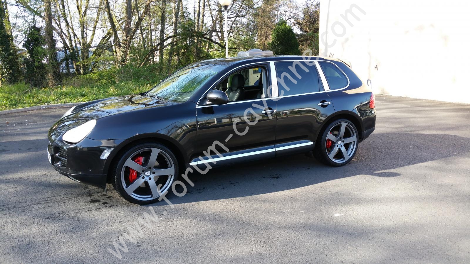

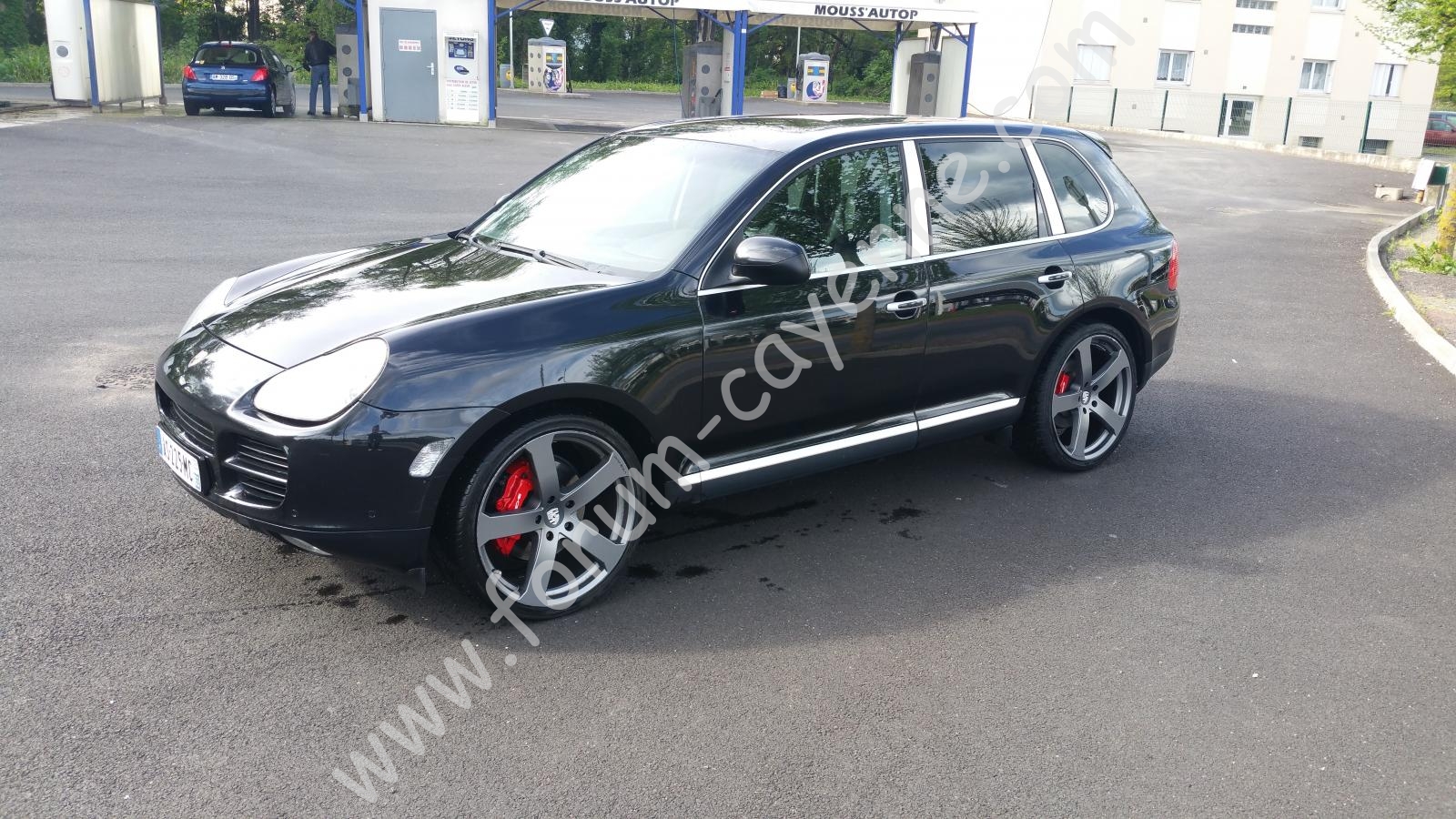

Salut j'en ai mis sur mon pt Cruise c'est bien mais ça monte pas sur le cayenne,sur le cayenne je les ai fais avec de la bombe auto K spécial étrier,super résultat en plus j'ai acheté la bombe à leclerc 6euros

Regarde ce que ça donne

non j'ai mis des porsche acheté sur ebay 10euros,le cout total est de 25euros (scotch,bombe autok chez leclerc,dégraissant les stickers) :lol:

Lyli, ta peinture a l'air très propre à voir comme ça et pour le prix :bravo:
Re: Couvres étriers
Messagepar lyli » Mar 5 Mai 2015, 18:17
Super qualité je l'ai fais il y a 4 mois ça bouge pas

alors j'ai dégraissé avec du nettoyant freins acheté a norauto,poncé au papier de verre'tout caché au scotch carrossier puis j'ai mis deux couches de peinture
