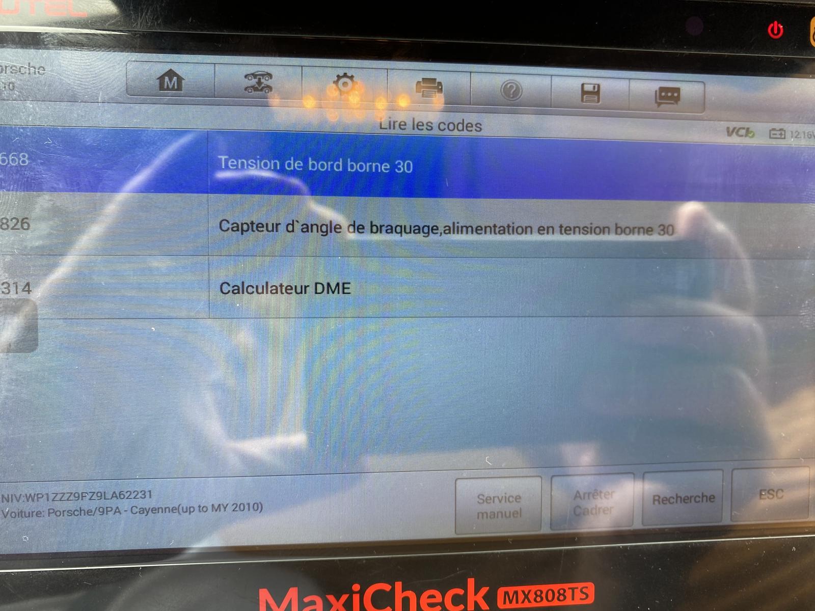

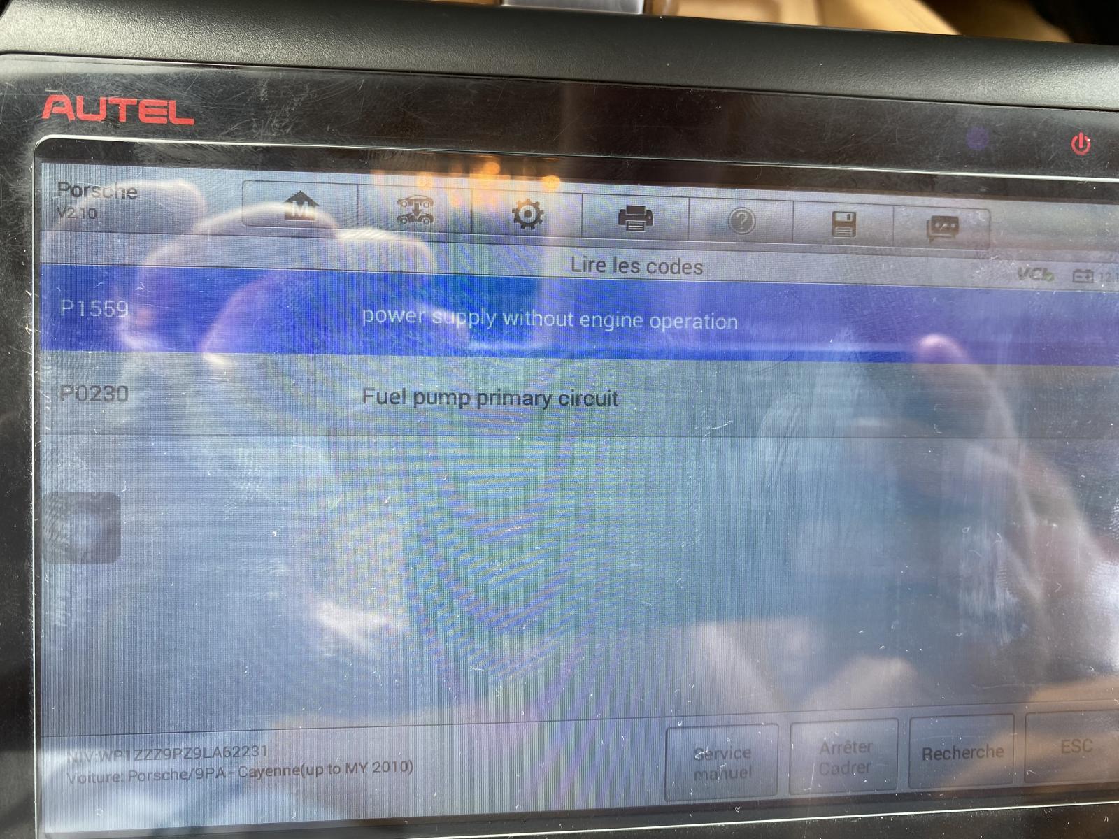

Je vous joins les photos de la valise.
Tous les messages ont été supprimés et plus de message depuis. Si ça peut éclairer certain.
J'ai débranché la batterie pour changer les pompes donc peut etre que c'est normal .
