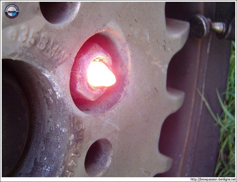

Quelqu'un connait-il le point de fusion écrou/goujon de roue ?
J'ai un doute sur le type d'acier ... nickel ... manganèse ... coulé ... dur ...
Je ne voudrais pas perdre une roue trop serrée pas assez serrée :mrgreen:

Doumez a écrit:Bonjour,
:lol2:
"Chauffe Marcel" (Dominique).... Du moment qu'il n'y a pas de magnesium, car il explose à la fusion :eek:
