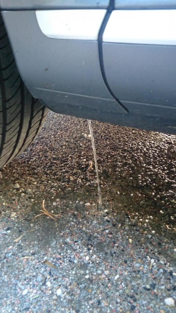

Bonjour à tous. Je possède un cayenne s de 2004 depuis peu et je me suis aperçu en voulant changer la batterie que la moquette coté conducteur est remplie d'eau .
Je peux entendre l'eau ce balader dans les longerons.
il y a une tresse electrique qui est trempée aussi.
Je pense avoir une panne de courant à cause de tout cela. Sur mon compteur, il n y a que la température d'eau et moteur plus la jauge d'essence qui fonctionnent.
De plus il me met défaut suspension, freins, abs etc... j'ai ma boîte qui est bloqué je pense en 3 me vitesse. La direction me semble assez dure.
Svp pouvez vous m'aider ou autre, je ne sais quoi faire merci à tous ☺

C'est très certainement les tetine d'évacuation d'eau je te cherche ça.

dans la recherche du Forum, tape " Tétine évacuation d'eau " tu as un tuto, je l'ai fait aussi il y'a 4 mois car j'avais le plancher recouvert d'eau.

Il faut savoir que ces tétines ont une double fonction.
Elles permettent d'une part d'évacuer l'eau, mais également d'empêcher l'eau venant de l'extérieur de venir inonder la voiture.
Lorsque la pression d'eau venant d'extérieur est forte, ces tétines se referment empêchant ainsi l'eau de rentrer.
( lors des traversées de cours d'eau ou de flaques profondes )

Ca te permettra d'évacuer l'eau, ensuite ton faisceau doit être abimé (oxydé même) à cause de l'eau et te cause tous tes soucis électriques...

Oui ton faisceau qui a pris l'eau est responsable de tout ce que tu constates

Tu as aussi des tétines sous les bas de caisse...

Bonjour, merci à tous pour vos réponses. Est il possible que le problème électrique se règle une fois séché ?

Non car dans la tresse sous tes pieds il y a des soudures entre fils. Celle-ci ne sont pas etanches et vont s'oxyder avec l'eau. Il va falloir refaire ces soudures.... Ca va en empirant ce genre de problème... Il va falloir intervenir :-(

Allez voir des garages spécialisés dans tout ce qui est hifi Automobile, ils te referont je pense toute la section de câbles oxydés
