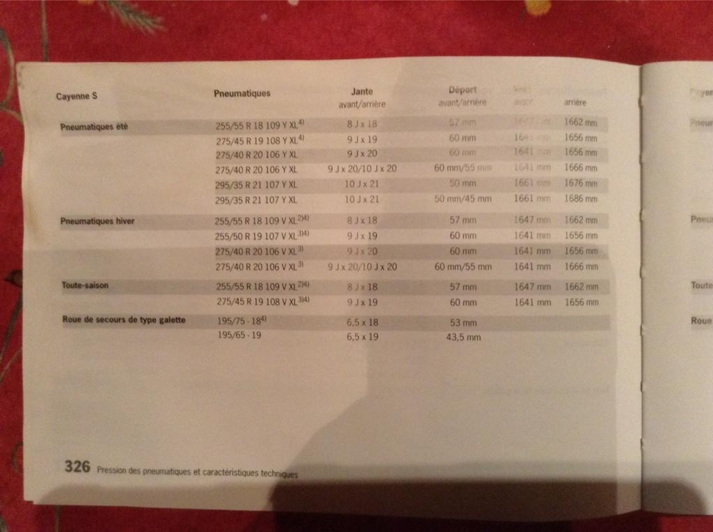

Re: Correspondance pneus Hiver
Messagepar Doumez » Dim 29 Oct 2017, 12:51
Oui
voilà l'extrait de la notice technique du cayenne
Doumez
Messages: 2392
Enregistré le: 18/08/14
Cayenne: Vendu 25 06 2020
Messagepar THEO67 » Dim 29 Oct 2017, 12:56
Tu es au top Doumez!! :bravo:
Donc je peux mettre des pneus neige 255 50 R19 en remplacement de mes pneus été 275 55 R19 sur mes jantes actuelles sans rien à changer d'autre stp?
Je te demande cela car je veux les commander cet apm.. :wink:
Messagepar Doumez » Dim 29 Oct 2017, 13:16
THEO67 a écrit:Tu es au top Doumez!! :bravo:
D avance merci
Oui, sur les mêmes jantes, je suis en 19 pouces 275 45 R19 été et en hiver 255 50 R19 Dunlop homologué Porsche !
Et je n'ai aucun problème de tenue de route sur le bitume et sur la neige c'est mieux,
a fortiori ton indice de vitesse en pneu neige est plus bas donc tu roules moins vite sur le bitume :mrgreen:
