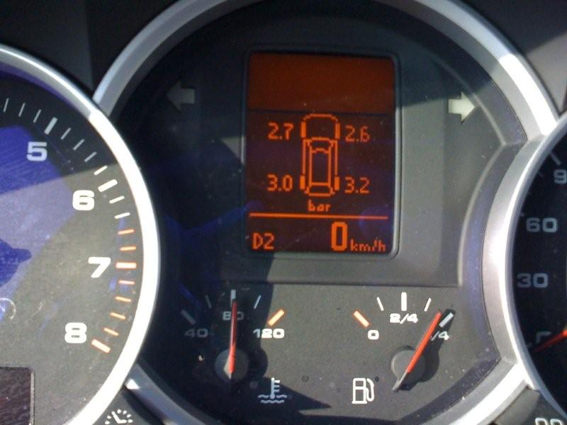

Je consate que sur l'ODB, parfois la rubrique "Pression des pneus" n'est pas visible depuis le menu principal lorsque je roule. Est-ce normal?

Tu veux dire ce MENU de visualisation ?
Ou bien le Menu de réglage de pression ?
Doit y avoir un menu qui n'est pas disponible quand on roule pour ne pas avoir d'accident.
une sécurité en quelque sorte.

Le premier menu (ta premiere photo) apparait quand on selectionne l'option "pression pneus" depuis le menu principal. C'est dans le menu principal que je n'ai parfois pas cette option.

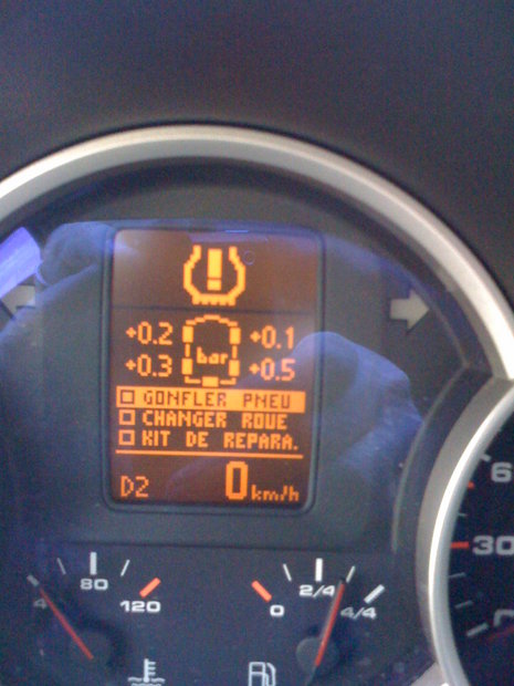

Au sujet de la seconde photo, bizarre car je n'ai jamais vu les 3 options (Gongler, changer, kit)! J'ai le dessin avec les 4 roues et les variations de pression, mais pas d'option.

voyageur a écrit:Le premier menu (ta premiere photo) apparait quand on selectionne l'option "pression pneus" depuis le menu principal. C'est dans le menu principal que je n'ai parfois pas cette option.
Pas bon ca si ton menu ne s'affiche pas a chaque passage dans le menu.
ca veut dire que le boîtier de pression des pneus ne dialogue plus avec l'ODB.
Pour la 2nd photo, tu as le message gonfler, changer,etc.. quand l'odb a detecté une variation de pression rapidement;
Dans le cas , la roue arrière droite passait de +1 a +5 en quelques seconde (pile HS)
