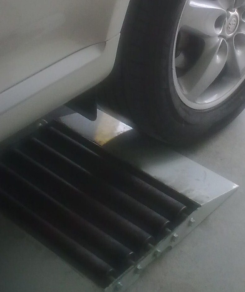

Messagepar CARRERA » Jeu 28 Juil 2011, 16:02
Bjr à tous
De retour du controle technique, vierge bien entendu c'est un Cay de 37 500 km !!
Il faut que le centre de controle soit équipé de " rouleaux fous " ( voir la photo ) afin de pouvoir faire le controle du freinage, AV et ensuite AR et en posant les roues non controlées sur ces rouleaux.
Par contre je suis étonné du poids sur les essieux 1375 kg sur l'avant et 1170 kg sur l'arrière, ce qui fait un beau bébé de 2545 kg avec un réservoir à moitié plein ( ou à moitié vide ! ). Il va falloir que je le mette au régime !!
Bien entendu, prendre soin de rester à côté et de vérifier la position de la boîte en N et pas en P ... sinon RAS.
C'est reparti pour 2 ans.
Et le tarif est de 80 €. Et chez vous ?? car en 2009 en Alsace le tarif était de 38 € ...... !!!!

Messagepar Grizzly » Jeu 6 Oct 2011, 07:55
4 ans déjà...Mon S de 2007 revient du CT passé hier dans un centre de contrôle indiqué par le CP de Vélizy.
Il est ressorti après une bonne heure de contrôles avec résultat vierge (je m'en doutais) mais surtout sans salissures ni griffures (soulagé).
Le local de ce centre est assez vaste pour accueillir correctement un Cayenne. J'ai pu accompagner le contrôleur. Les opérations ont été menées avec attention, (moteur chaud, boîte sur N, roues bien alignées sur les rouleaux, câble de prise diagnostic propre...)
La suspension pneumatique est revenue en position normale après passage sur le pont.
Après les opérations de contrôle, aucune message d'erreur.
Prix 85€.
En sortant du centre de CT, tout content que ce soit fini, j'ai roulé tranquillement sur autoroute sur 90 km à 100-110km/h, puis 10 km en ville : à l'arrivée, en récupérant mon sac, j'ai trouvé que la moquette était chaude dans la zone pieds du passager, à gauche, là où le tunnel-boîte fait une bosse, chaude comme un radiateur de maison en plein hiver (alors que le chauffage ne marchait pas : température extérieure 20°ce jour).
Pas d'odeur spéciale à l'extérieur, juste la moquette chaude. Je n'avais jamais remarqué ça avant.
M'est venue une question que je trouve débile en la posant : lors du contrôle, le PSM n'était pas désactivé, les roues non contrôlées n'ont pas été montées sur rouleaux libres (le contrôleur a dit qu'ils ne le faisaient pas pour les Cay du CP), est ce que cela aurait pu dérégler quelque chose dans la transmission et causer ainsi un échauffement ?...C'est peut être moi qui devrais passer au contrôle du stress mécanique !http://www.forum-cayenne.com/forum/maintenance-pour-tout-models-f19/posting.php?mode=reply&f=19&t=3809#

Messagepar jetrider » Ven 7 Oct 2011, 05:04
Le Cayenne est un 4X4 permanent, le différentiel central en prend plein la tronche si deux roues tournent et pas les autres...
Je ne l'aurais pas laissé faire...J'espère qu'il n'a rien abimé... :-(
Messages: 4899
Re: CONTROLE TECHNIQUE
Messagepar engineman » Ven 7 Oct 2011, 08:55
si pas de rouleaux "fou"sur les roues qui ne sont pas sur le banc =risque de casse du viscocoupleur.
le cayenne etant un 4x4 permanent non debrayable il y a une procedure tres precise a respecter,l important est d avoir un banc avec une vitesse inferieur a 6km/h et a rotation inverse..
le risque est minime mais ca peut arrive mais de toute facon la mecanique n aprecie pas du tout la plaisanterie. :non:
Modifié en dernier par engineman le Mar 11 Oct 2011, 08:44, modifié 1 fois.
Messages: 5092
Messagepar glop-glop » Ven 7 Oct 2011, 09:02
étonnant qu'il ne les ai pas mise sur les rouleaux, lors du controle de mon ancien cay le controleur m'avait précisé que c'était obligatoire pour que la voiture n'ai pas tendance à se mettre de travers, vu que les roues arrières veulent passer devant.
Les roues qui veulent toujours rejoindre le sol l'avaient un peu surpris aussi sur le pont :lol:

Messagepar Grizzly » Mar 11 Oct 2011, 00:39
Ce CT me laissait un méchant doute, d'avoir laissé le contrôleur faire des dégats.
Depuis, j'ai roulé 250km à 100-110 et un peu de ville, en tendant l'oreille pour déceler un bruit inhabituel et en tâtant la moquette pour identifier un éventuel échauffement. Rien de suspect pour moi, sinon aux yeux de mes passagers/ères, mes tâtonnements près de leurs pieds.
Aujourd'hui, passage au CP de Vélizy. Les explications de l'accueil atelier me rassurent sur le contrôle des essieux par le centre de CT : quand un essieu passe sur le banc de roulement, la roue gauche est mise en rotation dans un sens et la roue droite est mise en rotation en sens contraire.
Les deux mouvements s'opposeraient pour, au final, ne créer aucun effort sur la transmission. Selon le CP, il n'est pas nécessaire de mettre des rouleaux libres sous l'essieu qui est immobile pendant que l'autre essieu subit le contrôle. Conclusion : je n'ai pas de soucis à me faire, le contrôle a respecté le protocole.
Affaire terminée, merci pour votre aide.
J'ai lu dans le manuel d'utilisation du Cay précise que le remorquage sur un essieu n'est pas autorisé, sauf si les cardans des roues sur cet essieu ont été démontés. Une précaution que doivent négliger certains "utilisateurs" pressés : j'ai vu à Versailles un Q7 manoeuvré par la fourrière sans mettre de roulettes sous l'essieu arrière. Je n'aimerais pas que mon Cay subisse le même traitement.
