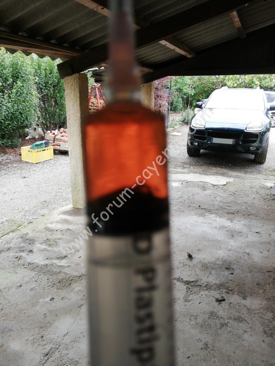

Messagepar Bulldozer » Mer 6 Nov 2019, 12:42
Voilà ! Voilà !
Après un contrôle visuel du moteur, je n'ai rien remarqué de suspect...
J'ai dû réajuster le niveau du LDR et j'en ai ponctionné un peu pour vous montrer sa couleur. J'en ai profité pour en faire chauffer pour comparer les odeurs mais non...
Il y a aussi une durites qui moteur tournant s'écrase et reprend sa forme moteur coupé...
J'ai jeté un œil sous la voiture pour voir si la ligne d'échappement est en bon état et RAS...
Je ne sais pas d'où peut venir cette odeur lors des fortes accélérations...

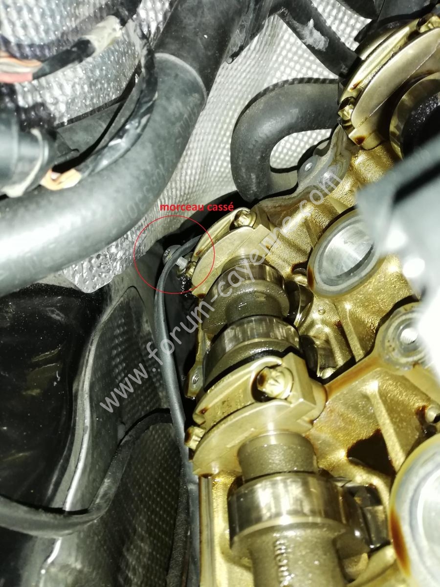

Messagepar nordvolt » Mer 6 Nov 2019, 13:36
J'ai déja eu le soucis, cela venait du cache culbuteur coté passager.
En effet il y avait un morceau de casser qui, à l’œil nu était invisible.
J'ai également fait une vidéo car j'avais un peu de fumé en partie basse, ceci était du à de l'huile qui coulait et sentait le brulé
Ci joint les photos

Messagepar Bulldozer » Mer 6 Nov 2019, 13:51
OK, merci pour votre retour !
Les joints de cache culbuteurs ont été changés il y a 3 mois environ... Est ce la même chose que le joint de culasse ?
Je n'ai pas d'autre symptôme comme un moteur qui chauffe ou de la mayonnaise dans le vase d'extension.
Comment vérifier pour être sûr du diagnostique ?
Merci !
Liquide de refroidissement extrait du vase
Modifié en dernier par muppetshow le Mer 6 Nov 2019, 14:23, modifié 1 fois.
Raison: Masquage de la plaque
