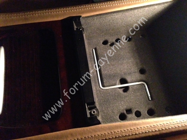

Attention, il ne faut pas démonter l'accoudoir centrale, les deux visses sont cachées dans le deuxième compartiment qui reste fixe, tu les dévissés et après tu as tout l'habillage de la console centrale qui sort sans soucis, tu as accès directement au prises et contacteur du sélecteur de vitesse.

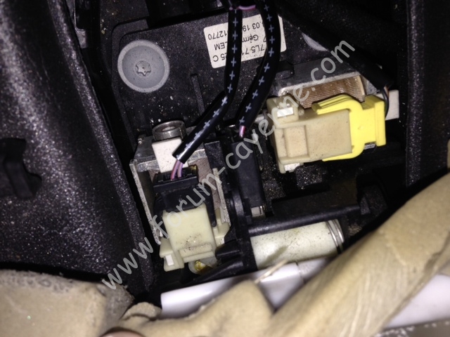

J'ai le même problème que toi, je vais démonter la console centrale je posterai les photos dans la foulée.

Il faut enlever les deux vis tu peux t'aider de l'outil qui permet d'actionner manuellement le toit ouvrant.
J'ai trouvé trois fiches, j'ai réussi à démonter la fiche jaune et la noir mais pas celle du milieu... Est-ce que je suis au bon endroit ?
Lorsque je passe en manuel la diode s'allume bien sur M mais l'écran du tableau de bord reste sur D

Super tes photos, des que je redepose la console centrale, je posterai les miennes. Pour ma part les lumieres des positions s allument en dessous du cache mais la lumiere ne traverse pas celui. Cayenne bizarre et j en ai dautre comme ca....
Bref je reviens sur ce contacteur, j espesre quenous allons trouver quelqu qui co nait le probleme et qui pourra nous aider. Je suppose que c est un contacteur. Merci pour ta contribution

J'ai déposé la plaque noir avec les vitesses. Ensuite tu enlèves la plaque noir en dessous et ensuite la blanche et la tu arrives à la carte electronique. Pour ma part, je pense quelle est morte car les diodes s'allumes mais même pas suffisamment pour faire ressortir les lettre sur le dessus du cache. A priori, ce n'est pas le cas pour toi.
