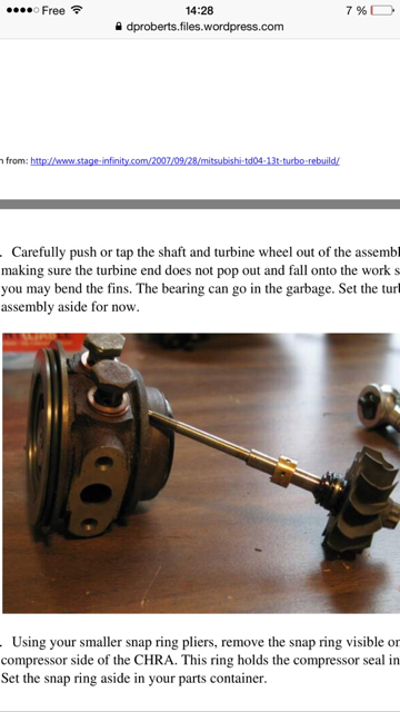

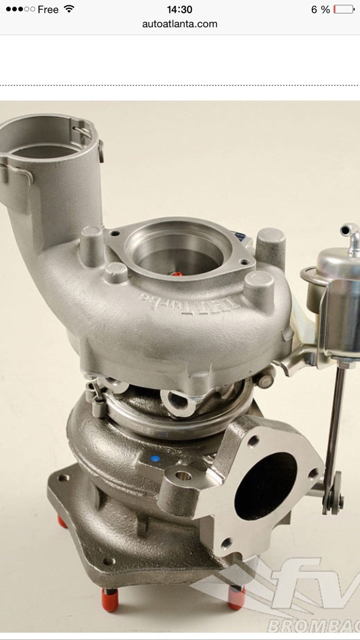

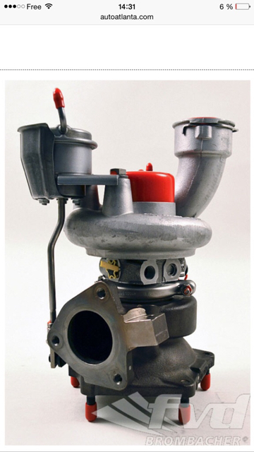

Et pourquoi i consomme de l'huile ? Car il sont différents les 955 on des turbo de qualité aussi bien dans le conception que finition les turbo IHI qui équipe nos turbo 955 type RHF et sont équipés de roulement dans l'axe du turbo qui laisse effectivement passer plus d'huile
Turbo 955 detail
Les turbo 957 ouais bof c'est de l'économie lol non je rigole enfin pas tout à fait et voilà les td04 de chez Mitsubishi on vois bien la différence
L'axe des td04
