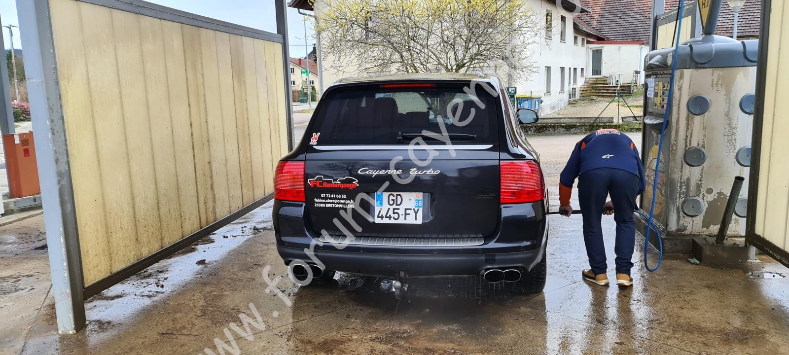

Voici mon projet d'achat.
Cayenne turbo d'avril 2005 - 248 000 kms
Esthétique intérieure et extérieur correcte.
Des choses à faire dessus : vidange boîte et ponts - vérifier si présence de durites d'eau en alu - freins avant fatigués - sans doute autres surprises à prévoir...
Palier d'arbre de transmission changé en 2023.
Vendu avec reprise de mon 4X4 pour 3000€
Ce n'est pas pour un usage quotidien.
Je l'ai essayé, il va bien !!!
J'ai un peu peur de me lancer dans ce projet et en même temps il me plait bien.
Cruel dilemme ! :mur:
