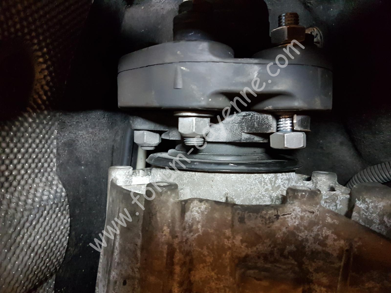

olivsarti a écrit:Salut à tous! J ajoute ma petite expérience, qui pourrait servir à certain c est sûr... j ai un 955 S, et j ai découvert il y a quelques semaines de mode sans PSM, et grosse différence, bien plus nerveux, je ne reconnaissais pas la monture... j en ai donc un peu abusé, et j ai 2 vis du cardan de transmission côté boîte de transfert qui ont cédés et l accouplement de la boîte de transfert est cassé à cause des vis.... je vais donc remplacer les vis qui n ont une dureté de 8.8, par des plus résistante avant de rejouer sans le PSM... a+

Non pas encore, je vais chercher ça mais a mon avis ca sera du 10.9 ou 12.9 en classe et un accouplement (ça va être plus dur ca), je vous mettrais une vis en photo, assez impressionant l usure. J avais des bruits à l avant que je n arrivais pas à identifier, en me glissant dessous j ai trouvé ce problème. Donc méfiance à vous avec ce mode. Prévoyez de la casse ou renforcez vos transmissions. A défaut, contrôlez le serrage des vis et mettez du frein filet pour éviter le desserrage.

Et voici les dégâts quand on roule trop avec psm off!! Donc recherches en cours pour retrouver les pièces à remplacer.
Bride sortie boîte de transfert
Qui peut le plus, peut laisser les autres le faire a sa place.

Hooo comment tu as fais ?
