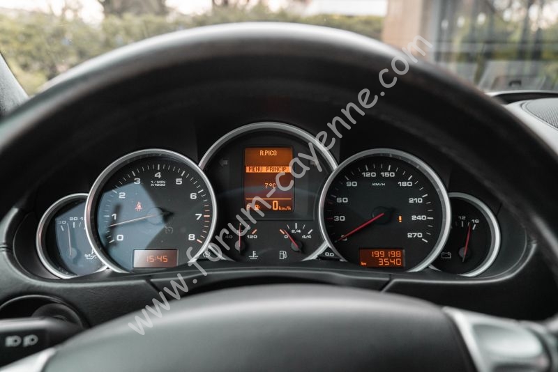

Lors d'un problème que j'ai exposé sur le forum aujourd'hui, je me suis aperçu tout a l'heure que mon compteur va jusqu'à 6000trs/ minute , et non 7000trs/min.
En regardant la revue technique, j'ai le sentiment d'avoir le compteur Diesel .
En branchant l'ELM je me suis mis a 1000trs/minute alors que l'ELM m'annonce 1347trs min.
Est ce possible ?

post une photo du compteur :bye:

Messagepar Remix69 » Mer 16 Aoû 2023, 18:20
Voilà la photo de mon compteur.

Messagepar Tazer » Mer 16 Aoû 2023, 20:31
Oui c'est bien un compteur de diesel, tous les compteurs essence vont jusqu'à 8000 tr/mn.
Tu aurais une photo de ton moteur pour voir.

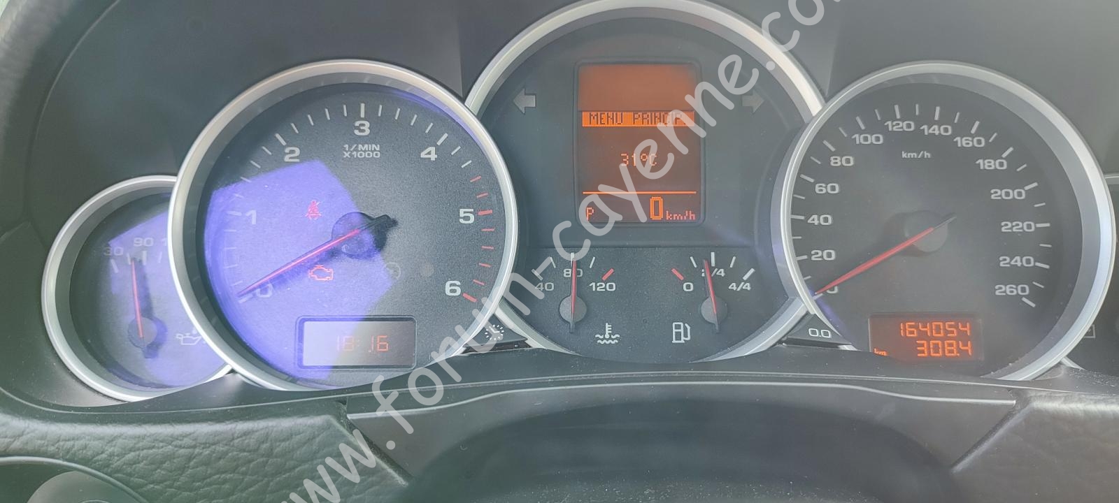

Messagepar Tazer » Mer 16 Aoû 2023, 22:21
Voici un tableau de bord de 957 GTS 2008.

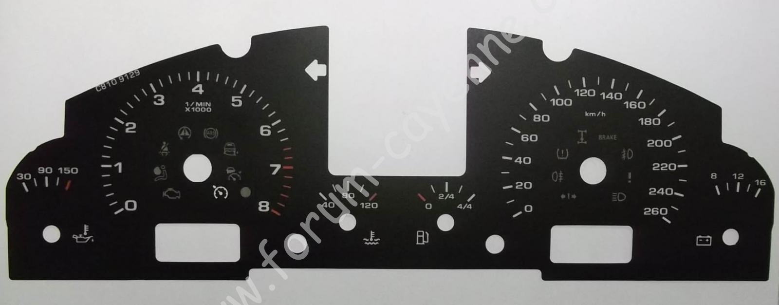

Alors après moulte recherche , je suis tomber sur ça .
Une société qui fabrique des fond de compteur pour homologation dans d'autre pays .
https://lockwoodinternational.co.uk/pro ... t-no-c810/
Le prix est cher a mon gout , et j'hésite ou pas à remettre d'origine. J'ai pue voir sur eBay des compteurs venant d'Espagne au même prix que les fond de compteur en photo .

Messagepar Tazer » Jeu 17 Aoû 2023, 10:45
En plus tous les véhicules au Japon sont bridés à 180 km/h maxi, dommage pour ton GTS qui doit être toujours bridé.
Pour les fonds de compteur, ceux que tu as trouvé sont très bien, pour le prix c'est pour Porsche donc relativement cher mais pas trop cher vu la qualité.

Donc le mieux serait d'acheter un compteur et récupérer uniquement dessus le fond pour l'installer sur le mien ?
