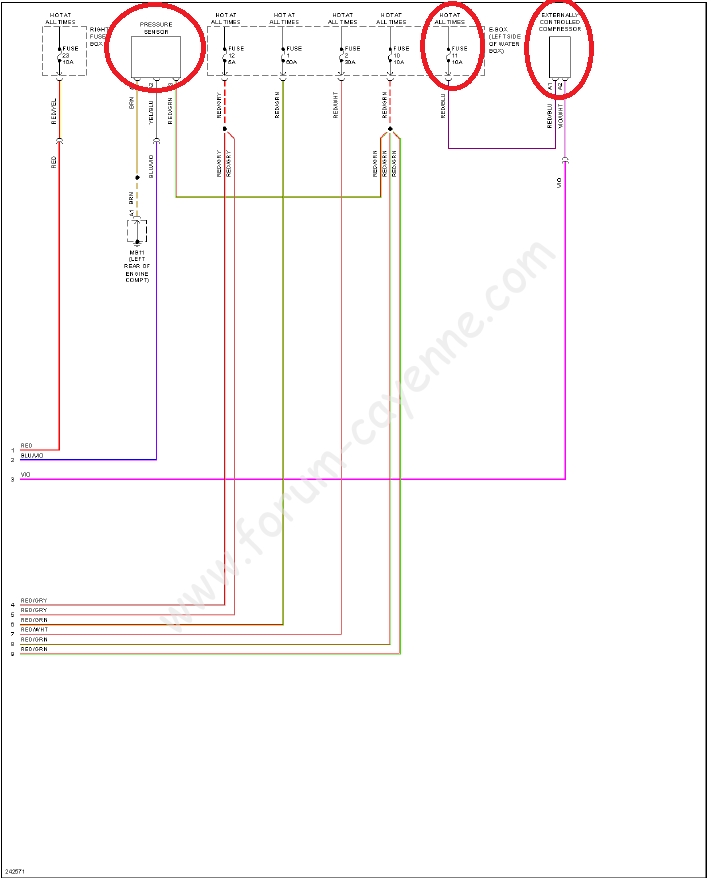

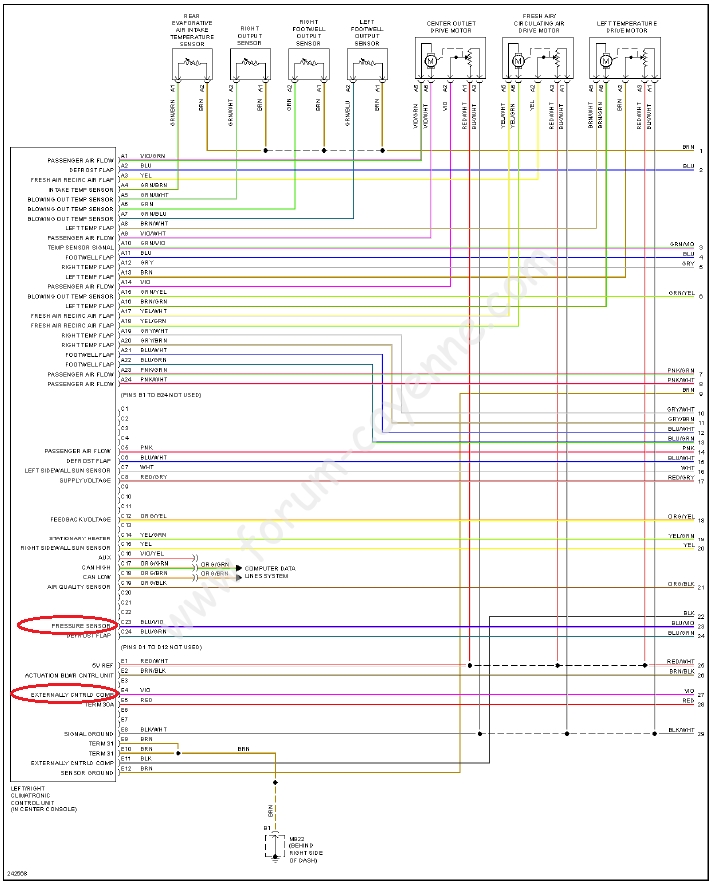

Messagepar engineman » Jeu 22 Juin 2023, 23:29
le pressotat a 3 fils , le fils du milieu est la commande qui va au calculo.
donc pour le shunter il faut le debrancher et mettre le fil du mileu a la masse ou au +12v.
il n'y a pas de relais pour la commande d'embrayage du compresseur, celui ci est commander directement par le calculo(envoie d'une masse).
voir les schemas :bye:

Messagepar engineman » Ven 23 Juin 2023, 14:13
Il n'y a pas de relais.
