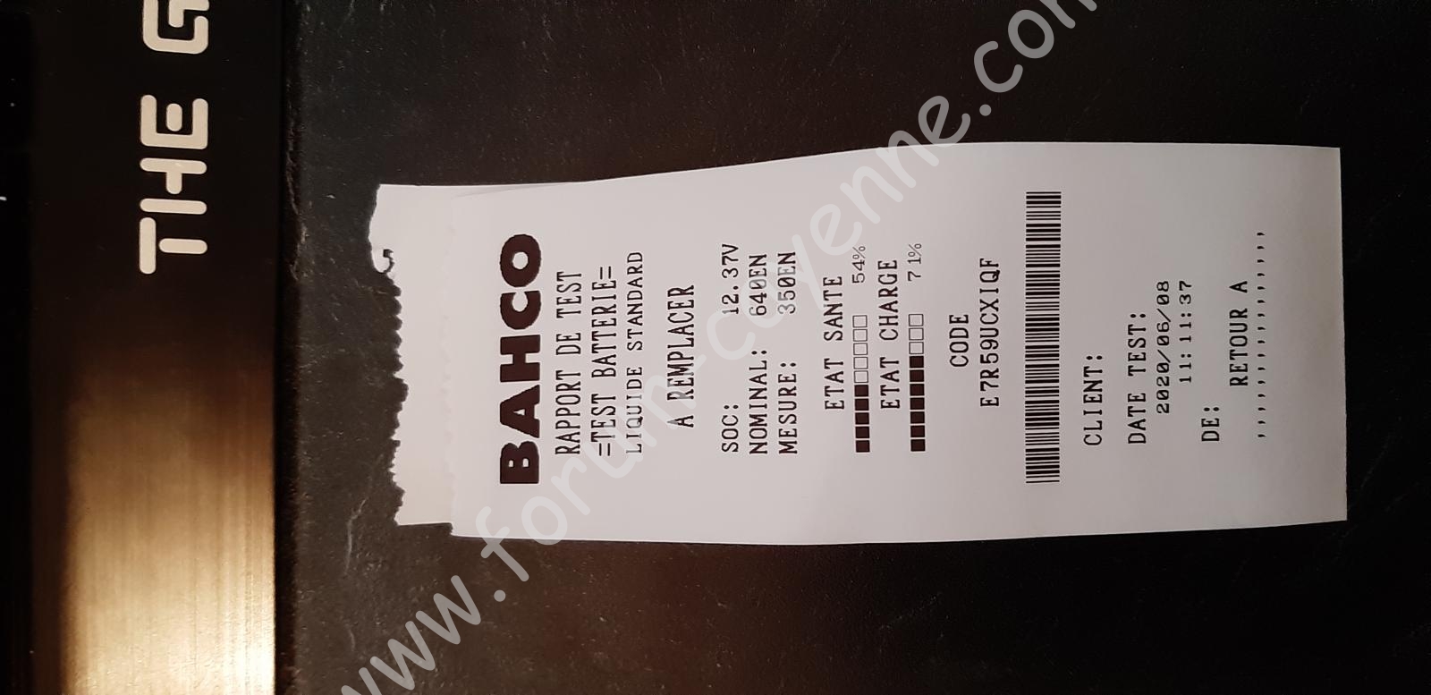

Merci JML6364, j'ai mis la batterie en charge. J'irais voir ce que ca donne ce voir et je la débrancherais demain matin en allant bosser.
Maintenant que j'y pense ca m'est dèjà arriver qu'il ne démare pas un premier tours de clé... Seulement 2 ou 3 fois en un an mais c'est arrivé !
Je ne parcours que 4kms pour aller au boulot, je ne sais pas si c'est suffisant en usage quotidient pour la batterie :interro:
Edit : Je viens de voir ta réponse JML6364, tu a raison. Je vais commencer par la batterie.
J'ai besoin du véhicule demain et j'en profiterais pour tester la batterie au travail. Par contre mardi j'en ai pas besoin donc je pourrais la laisser en charge 24h et refaire un test le lendemain. à partir de la je verrais si je doit changer ma batterie.
Pour le test nous avons un testeur de batterie Bacho bbt80 je ne sais pas si c'est suffisant... j'essayerais de trouver un voltmetre aussi pour les test.
Modifié en dernier par bhountar le Dim 7 Juin 2020, 17:35, modifié 1 fois.
Compresseur air reste allumé moteur coupé. Résolu.
Dim 7 Juin 2020, 17:34
C'est certain que 4 km par jour, ce n'est pas ça qui charge correctement ta batterie.
Tiens nous au jus, mais dés demain soir, tu la remets en charge... Et si tu veux être tranquile, tu achètes un maintien de charge, c'est absolument nécessaire sur nos Cayenne's qui ne roulent pas beaucoup.
Ton message "système chassis" va disparaître aussi, après ta charge et quelques km, c'est un des "grands classiques" des batteries faibles (Entre autres...)
En fin de charge, chargeur branché tu dois avoir 13.7V, et 12.6V chargeur débranché. Si, chargeur débranché, au bout de quelques heures, ta batterie descend vers 12V, ta batterie est alors HS.

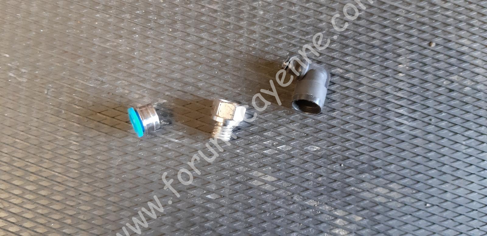

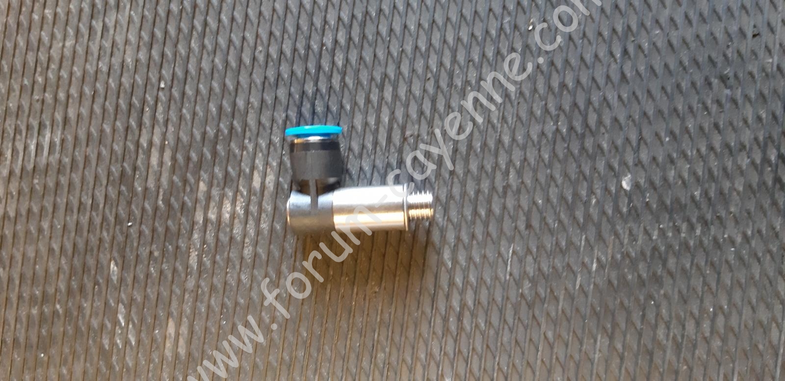

Tout est rentré dans l'ordre, le cayenne fonctionne très bien. Merci JML6364 pour m'avoir aiguillé sur la batterie qui est effectivement HS.
Le test de ce matin :
Concerant l'arrière qui était au ras du sol :
Le coupable était bien le coude en sortie de compresseur !
Alors je ne sais pas comment il a fait pour ce diviser en 3... D'après la société qui m'a passé le coude il y à eu une trop grande pression et le coude ne supporte que 7 à 8 bars. d'après vous combien il y a en sortie de compresseur ?
Du coup j'ai eu un coude plus résistant :
Le cayenne est remonté !
