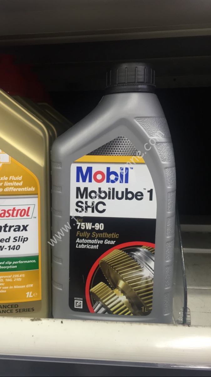

Mobil c'est peut être celle-ci alors :

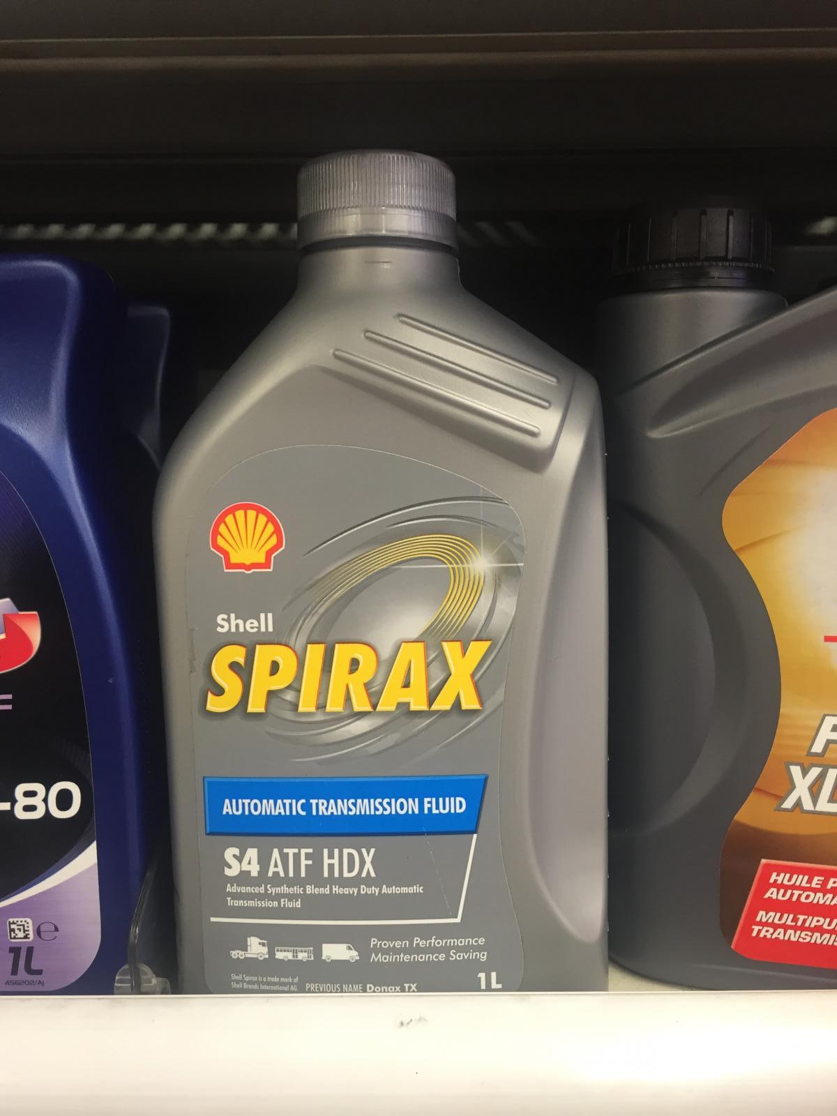

Et l'ATF J'ai trouvé ça par exemple :

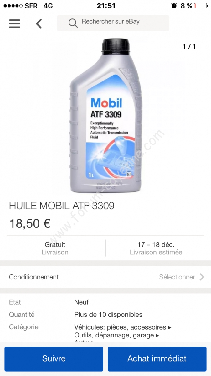

Et l'ATF 3309 J'ai trouvé de la mobil à 18€ sur ebay

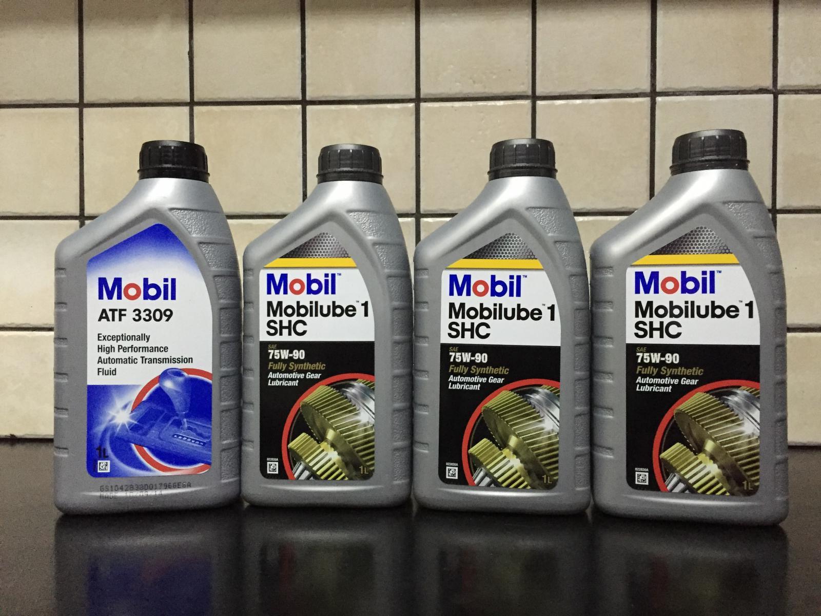

Oui au final j'ai acheté chez norauto la "mobil 1 mobilube 75-90" (photo plus haut)
Et j'ai commandé sur internet la "mobil 1 ATF 3309"(plus haut également)
Vidange des 2 ponts + boite de transfert prévu ce dimanche matin
Re: Compliqué toutes ces huiles
Ven 18 Déc 2015, 22:29
Tout est ok, ya plus qu'à passer dessous !!
