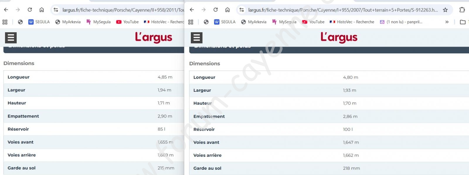

Messagepar fredturbo » Sam 27 Juin 2026, 21:59
je ne suis pas du même avis que toi regarde j ai fait une capture d'écran de la fiche technique des 2
Je pense que les rails des sièges avant sont les même par contre pour la banquette arrière ...

Messagepar gghenri4 » Dim 28 Juin 2026, 09:01
Les sièges avant 957 et 958 ont des entraxes proches : le montage mécanique est généralement possible.
En revanche, les connecteurs et le câblage diffèrent (architecture CAN plus moderne sur 958).
Il faut souvent adapter le faisceau ou modifier les prises pour récupérer alimentation et fonctions.
Les airbags latéraux posent un vrai enjeu : incompatibilité possible avec le calculateur → voyant ou défaut.
Les fonctions avancées (mémoire, ventilation, chauffage) ne sont pas garanties sans codage.
Un passage au diagnostic Porsche (PIWIS) est souvent nécessaire pour éviter les erreurs électroniques.
Pour l’avant : adaptation faisable avec compétences en électricité auto.
La banquette arrière a des fixations + systèmes différents (dossiers, rails, ceintures).
Son remplacement entre 957 et 958 est complexe et rarement rentable.
Conclusion : avant possible avec modifications sérieuses, arrière fortement déconseillé.
Bonne journée gg
