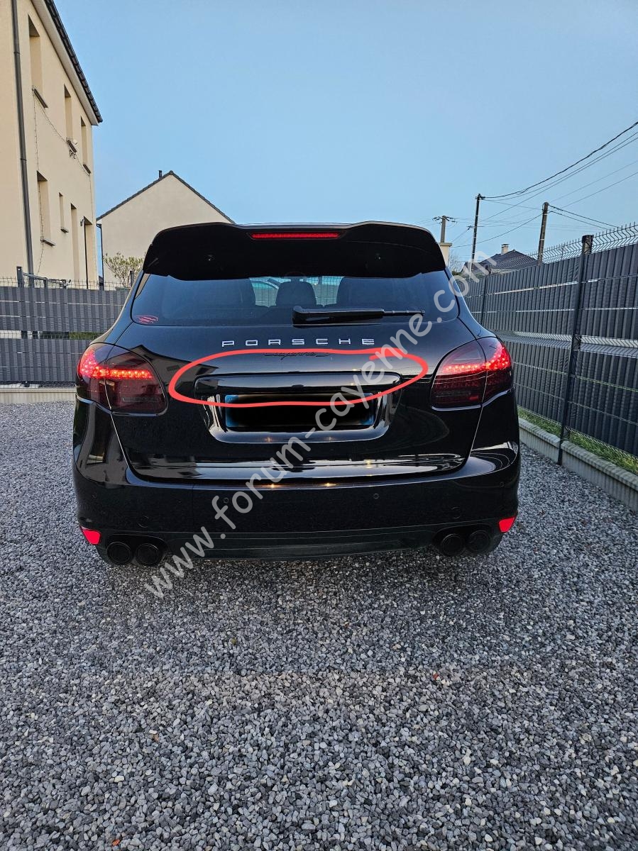

Bonjour, en récupérant mon Cay je me suis aperçu que la baguette centrale du coffre était " décollée " sur le côté jusqu'au centre et bouge également :non: vandalisme ou non je ne sais pas (j'étais stationné en centre ville :roll: )
Quelqu'un sait comment ça se retire et remet ou recolle ?
Merci :bye:

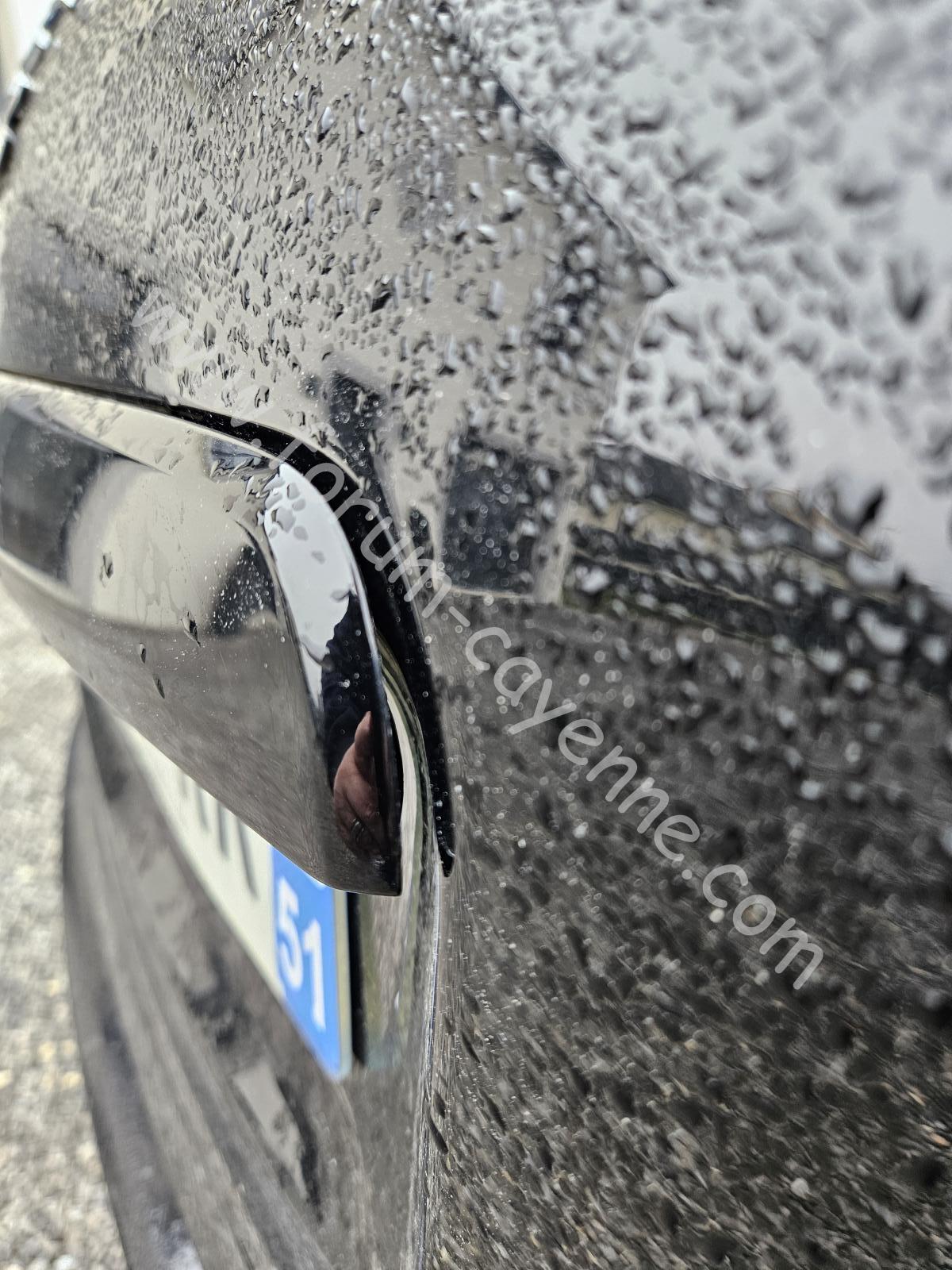

Salut, j'ai le même souci, as-tu trouvé la solution ?

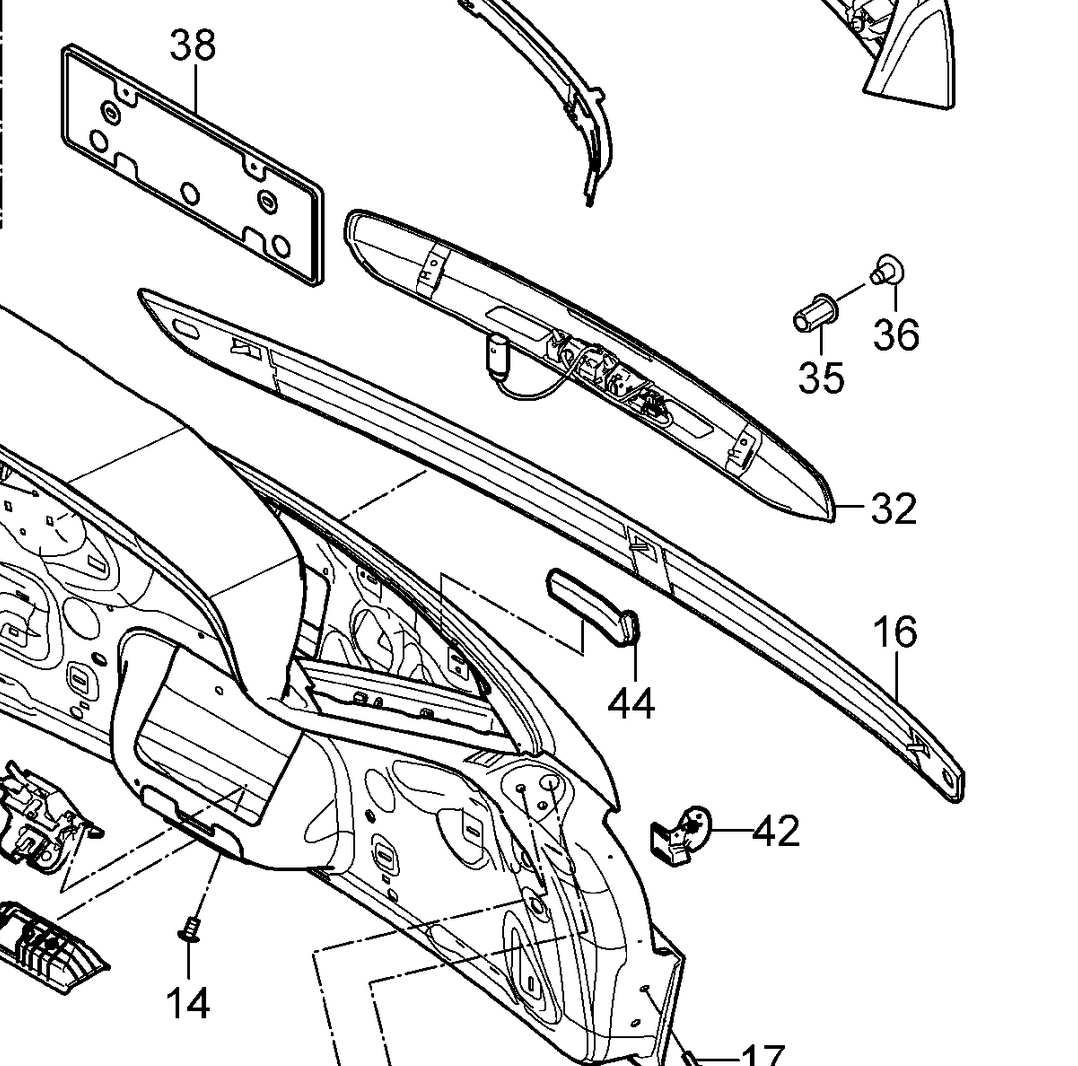

A priori, faut enlever la garniture du hayon et ça se dévisse depuis l'intérieur.
N° 32
On voit le pas de vis
