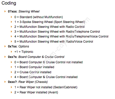

Par contre j'ai trouve ça, ça vous semble logique? moi non...... mais c'est pour Audi...

Re: CODES VCDS
Mar 29 Sep 2015, 23:40
oui il faut ajouter 2 ou 4
Re: CODES VCDS
Mar 29 Sep 2015, 23:41
2 a mon avis vous avez 0
Re: CODES VCDS
Mar 29 Sep 2015, 23:42
dans ce cas il ne faut pas rajouter, chaque fonction a sa position (0xx?x)
Re: CODES VCDS
Mar 29 Sep 2015, 23:44
0001322?
Re: CODES VCDS
c'est pas bon, deja je devrais avoir 03xxx car j'ai les boutons de controle radio ET telephone, et j'ai un 1 pour l'instant....
ensuite je devrais avoir un 0x1xx car j'ai le tiptronic, et la j'ai un 3......
bref ca coincide pas
Modifié en dernier par gpto le Mar 29 Sep 2015, 23:46, modifié 1 fois.
Re: CODES VCDS
J'essaierai le 2 en 3eme position demain, on verra bien ;-)
