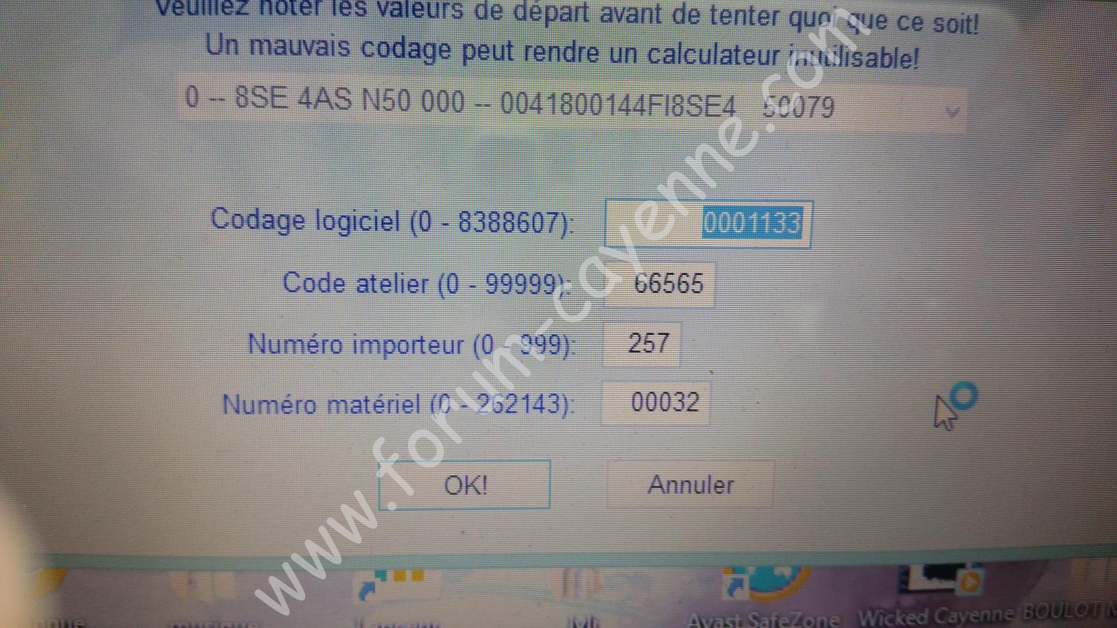

Messagepar jupycar » Ven 2 Oct 2015, 13:31
Avec VCDS, dans moteur, tu as codageII qui nécessite un code et codage qui n'en a pas besoin.
Sinon, essaie 12233
Dans le Calculo du volant, as-tu un code défaut t'indiquant que le calculateur est mal codé ?
Après avoir changé le codage en mettant 1 à la 2° position, le défaut effacé revient il ?

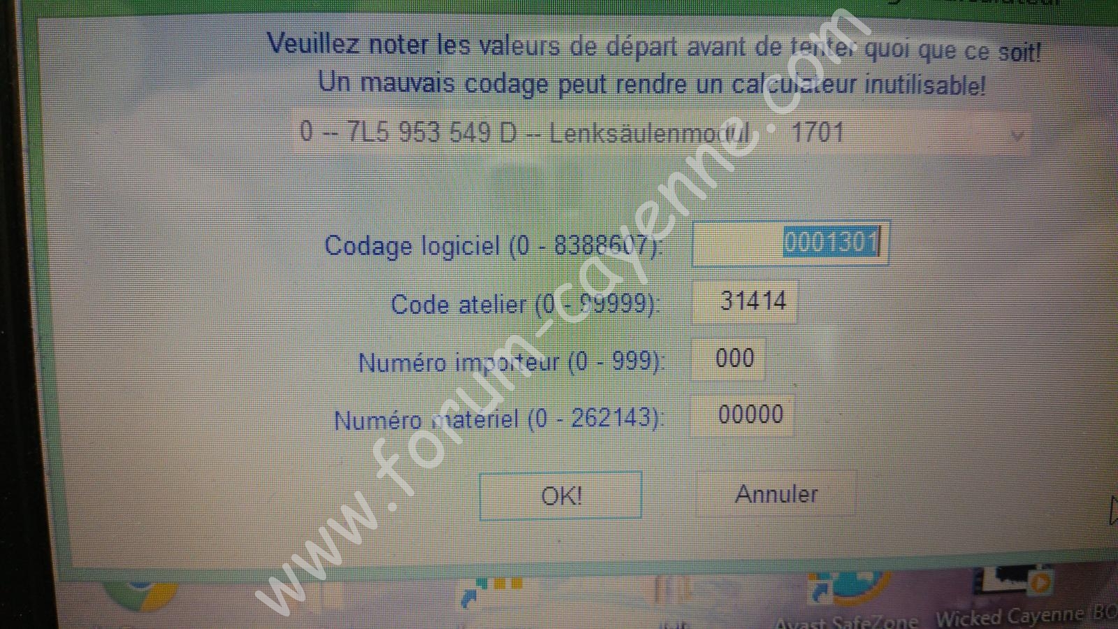

Messagepar ludoboss » Sam 3 Oct 2015, 11:44
Je cherche moi aussi à activer le régulateur, mais j'avoue ne plus rien comprendre a force de chercher...
en code volant j'ais 0000201
et moteur 0000133
Que dois-je faire ?
J'ai le défaut calculateur volant mal codé et en changeant pour 0000211 le défaut part.

Messagepar gpto » Sam 3 Oct 2015, 12:24
Calculateur mal codé = régulateur non implanté dans le calculateur moteur
Malheureusement il faut un code à 4 chiffre pour accéder au codage de ce calculateur, et on le le trouve pas......
Côté volant pas de soucis apparement, il faut mettre un 1 en avant dernière position, mais pour le moteur.....

Messagepar lyli » Sam 3 Oct 2015, 13:12
pareil j'ai essaye tout les codes et je n'arrive pas a rentrer dans le calculateur,je vous mets mes codes volant et moteur
