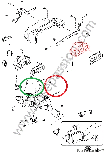

Messagepar rs476 » Dim 29 Jan 2017, 23:06
merci pour le lien
pour les sondes il y en 4
les rouges
ou les vertes ? :beer:

Messagepar isaie » Lun 30 Jan 2017, 08:42
il te faudrait d'abord les tester pour savoir lesquelles sont HS, je pencherai pour les pré cata ( verte)
ici pour t'aider :
Bon courage :bye:

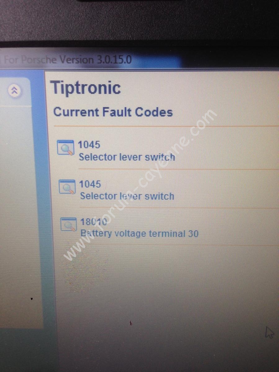

Messagepar rs476 » Lun 30 Jan 2017, 17:09
Bonjour voilà le code
et le levier +/- ne fonctionne plus

Messagepar Cedro06 » Lun 30 Jan 2017, 18:16
C'est ton switch (contacteur) sous le levier de vitesse qui est soit mal branché, soit HS

Messagepar cayann » Lun 30 Jan 2017, 18:47
rs476 a écrit:Bonjour voilà le code
Et au volant ca fonctionne ?
