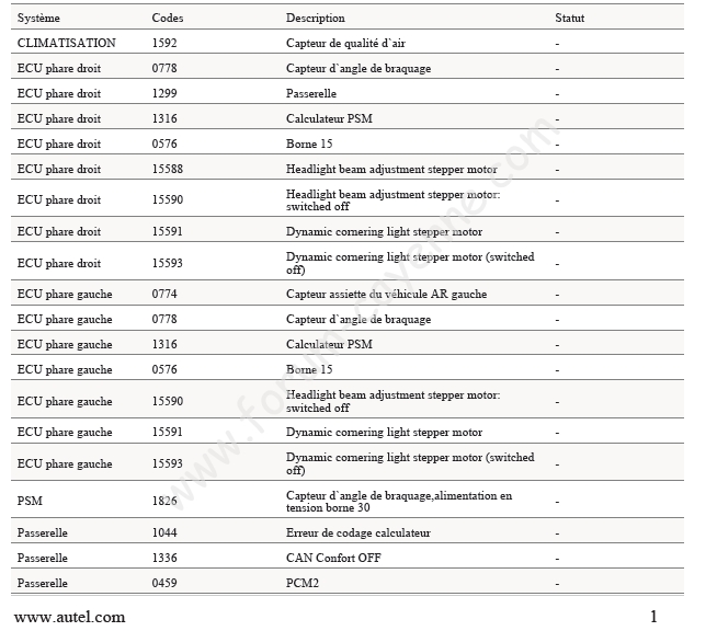

Je suis dans la m... cela fait 4 jours que je suis dessus j'ai des défaut que je vous poste si quelqu'un à la solution je suis preneur.
C'est arriver d'un seule coup en roulant.
Travaux déjà effectuer:
pompes + régulateur de pression et filtre , bougies + bobines.
contrôle des fusibles et certain relais.
Batterie changer l'année dernière et charge ok.
Je sèche si on peu m'aider merci d'avance.

Je vais vous donnez un peu plus d'informations sur mes défauts :
Moteur plafonne à 4000 trs au point mort 2200 trs en roulant,
L'assiette des phares éxenons ne se fait plus siège conducteur plus d'avance ni de recule ni de réglage en hauteur, moteur difficile à démarré.

Je suis sur une autre piste que je vous confirmerai une fois que je serai sûr il y a apparemment le capteur d'angle de braquage qui pourrait être la cause j'ai trouvé une vidéo sur Youtube posté par le patron du garage des cayou qui parle de cela et j'ai les mêmes symptômes.
Donc je vais le changer on verra bien.

Bon toujours en rade avec mon cayenne j'ai changé mon capteur d'angle derrière mon volant mais rien n'a changé. On m'a dit qu'il y'avait un autre capteur aussi sur la colonne de direction ou sur la crémaillère de direction. Est ce que quelqu'un peu me dire si cela est possible et ou il se trouve.
