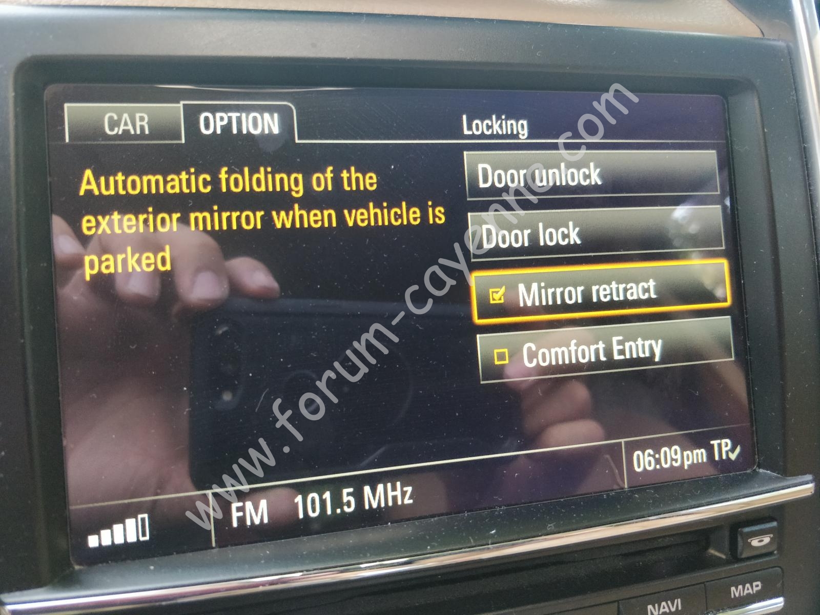

J'aimerai savoir si il est possible de faire coder les retroviseurs pour qu'ils se ferment avec les portes plutot que de devoir le faire avec le bouton de la porte.

oui tout a fait possible. Je l'ai fait sur la mienne. suite a l’opération,tu as l'option qui apparait sur le PCM. Mais il faut une valise capable de coder. je l'ai fait avec mon TOPDON Phoenix plus. Ça marche aussi avec le Lunch x431v.
J'ai trouvé la procédure ici : https://rennlist.com/forums/cayenne-958 ... ssion.html

Et bien voila, j'ai fait le saut.
Je viens de commander la TOPDON Phoenix plus, j'espere ainsi pouvoir coder et gerer mon 958.
