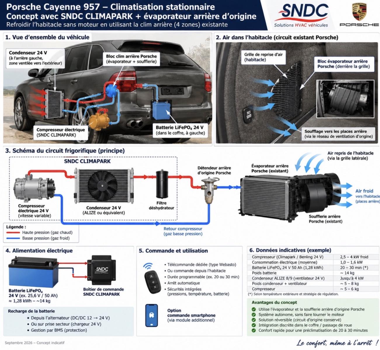

Hello les amis,
Voici les deux projets :
- Commander mon chauffage auxiliaire Webasto depuis mon smartphone en 4G pour palier a la faible distance de la télécommande d’origine.
- intégrer la climatisation autonome avec gestion 4G.
Déjà des pistes trouvées par IA :
Pour ton Cayenne, on pourrait donc avoir dans une seule application :
Cayenne – Webasto
→ profil OTAC-PH5
→ Marche / Arrêt
→ température habitacle si on ajoute la sonde
Cayenne – Climatisation
→ profil OTAC-SW22T
→ CLIMAPARK Marche / Arrêt
→ temporisation
→ température / états des entrées
Donc notre architecture PH5 + SW22T est techniquement cohérente. Je n’achèterais toutefois le SW22T qu’après la réponse de SNDC confirmant l’entrée externe de CLIMAPARK. Le PH5, lui, répond déjà à ton besoin Webasto/T90.
