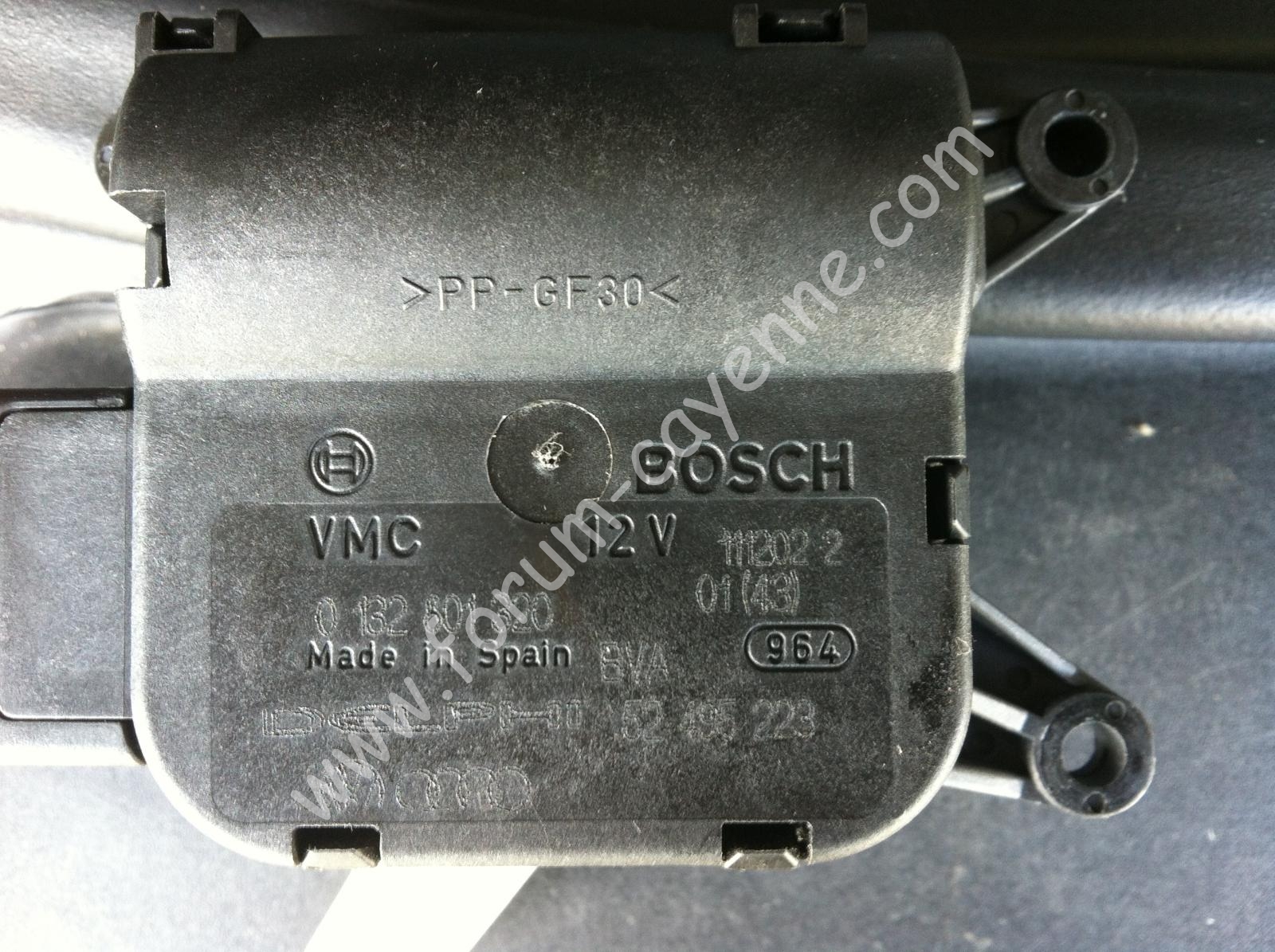

Depuis quelques temps, j'ai un bruit du côté de la soufflerie du chauffage/clim. J'ai enlevé le cache côté passager et j'ai remarqué que le servomoteur de chauffage qui commande le volet qui se trouve devant la soufflerie bouge sans arrêt, ce qui fait que le dit clapet est toujours entrouvert et ne reste donc pas en position ouverte ou fermée. Le servomoteur est-il presque HS ? Le fonctionnement normal de ce clapet est-il simplement soit position ouverte, soit position fermée en fonction des commandes de climatisation ?
Merci par avance pour vos réponses.

c'est pas le moteur qui commande le volet de la recirculation d'air, normalement il est ouvert ou fermé suivant ce que tu lui demande sur le panneau de commande de la clim, peut être que en mode auto il bouge tout le temps :bye:

La clim possède une position automatique du recyclage (bouton A, quand on appuie plusieurs fois dessus, on a une led sur le A entouré de flèches). Si le capteur de qualité d'air retourne une info de pollution, le volet va se mettre en position recyclage.
Possible que ton capteur de pollution déconne et commande à la clim de passer de volet de recyclage à normal en permanence.
Si c'est le cas, passe la clim en mode normal en eteignant la led sur le A (appuie plusieurs fois dessus). Si le volet arrête de gesticuler, alors il faudra voir du coté du capteur de pollution...

J'ai regardé ce soir, en suivant tes instructions. Lorsque je passe en mode non automatique (led éteinte) le volet continue sa danse. Par contre lorsque je positionne ce bouton en recyclage interne et seulement dans ce cas, le volet est fixe.
J'ai branché le câble et j'ai relevé plusieurs codes erreurs pour la clim.
1809 servomoteur pour la température de la vanne de gauche - absence ou réglage de la température limitée à gauche
657 servomoteur pour la température de la vanne gauche - absent ou réglage de la température limitée à gauche
1596 servomoteur pour l'air frais ou recirculation vanne - réglage conditionnel possible ou pas
1592 capteur de qualité de l'air - absent ou ajustement limité de l'air frais/recirculation vanne
1336 CAN confort off - régulateur de système de conditionnement d'air passe en marche secours
(Traduction avec google)
Quelqu'un peut-il me donner des pistes, car même avec la traduction, ce n'est pas très clair.
Merci par avance à tous.

Peut être le servomoteur en cause si gauche droit identique prendre celui de gauche pour essai a droite on appelle cela un lever de doute pour info

Merci, mais je ne vois que ce servomoteur.
Sur le site Rose Passion, les différents schémas n'indiquent, à priori, qu'un seul servomoteur. Lorsque l'on se connecte sur leur site, il demande si volant à gauche ou à droite. Cette notion de gauche et droite tient-elle à l'emplacement du volant ?
De plus, dans nos voitures, tout le système clim/chauffage est situé côté passager, donc à droite.

Aujourd'hui, j'ai démonté le bloc de commandes de clim/chauffage pour nettoyer le capteur avec le petit ventilateur. Tout est remonté, mais sans changement sur le fonctionnement du volet. Auriez-vous d'autres conseils de recherche ?
Merci.
